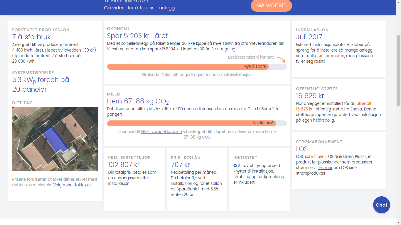

Baardsen Skrevet 11. mai 2017 Skrevet 11. mai 2017 Hei ! Har fått tilbud om å få montert solpaneler på taket. En får et såkalt sol lån og kostnaden for panelene med montering er 103 000 og det vil i snitt produsere 4400 kWh pr år. Lånekost er på 700 pr. mnd (20 år) og levetid anslås til 30 år. Kan noen anbefale/ikke anbefale et sånt anlegg?

sverreb Skrevet 11. mai 2017 Skrevet 11. mai 2017 Jeg ville i alle fall ikke tatt opp et lån til 5.5% for et anlegg som er estimert til å spare inn 5% av investeringskostnaden i året (ikke medregnet avskriving). Du binder opp kapital for et effektivt tap i 20 år før du teoretisk kan begynne å se netto avkasting. Rent økonomisk er dette er forferdelig investering. Du kan spørre deg selv hva annet du kan få av avkastning av en plassering på 100K, og du kan jo gjerne finne deg investeringer i 'grønne' virksomheter. Finansierer du dette med å utvide et eksisterende boliglån med en rente på ~2.5% og med kortere nedbetalingstid blir den mindre dårlig, men avkastningen på selve investeringen er fortsatt dårlig. Når jeg regner inn avskriving ender jeg med at dine tall gir kun 1.7% årlig avkasning før vi regner inn finansieringskostnader, og du har dårlige muligheter til å realisere restverdi (I.e. selge anlegget) om du skulle trenge pengene til noe annet. Karbonbesparelsen virker på meg tvilsom. I norge bruker vi vannkraft i all hovedsak, dette har alt svært små karbonutslipp. M.a.o. Dette er noe du gjør om du har lyst til å leke med solceller, ikke om du er ute etter en god investering, og selv om du er motivert av å gjøre noe miljøvennlig tror jeg du kan finne noe bedre å bruke pengene på.
Baardsen Skrevet 11. mai 2017 Forfatter Skrevet 11. mai 2017 Jeg ville i alle fall ikke tatt opp et lån til 5.5% for et anlegg som er estimert til å spare inn 5% av investeringskostnaden i året (ikke medregnet avskriving). Du binder opp kapital for et effektivt tap i 20 år før du teoretisk kan begynne å se netto avkasting. Rent økonomisk er dette er forferdelig investering. Du kan spørre deg selv hva annet du kan få av avkastning av en plassering på 100K, og du kan jo gjerne finne deg investeringer i 'grønne' virksomheter. Finansierer du dette med å utvide et eksisterende boliglån med en rente på ~2.5% og med kortere nedbetalingstid blir den mindre dårlig, men avkastningen på selve investeringen er fortsatt dårlig. Når jeg regner inn avskriving ender jeg med at dine tall gir kun 1.7% årlig avkasning før vi regner inn finansieringskostnader, og du har dårlige muligheter til å realisere restverdi (I.e. selge anlegget) om du skulle trenge pengene til noe annet. Karbonbesparelsen virker på meg tvilsom. I norge bruker vi vannkraft i all hovedsak, dette har alt svært små karbonutslipp. M.a.o. Dette er noe du gjør om du har lyst til å leke med solceller, ikke om du er ute etter en god investering, og selv om du er motivert av å gjøre noe miljøvennlig tror jeg du kan finne noe bedre å bruke pengene på. En får jo 16 000 i støtte fra enova OG muligheten til å selge strøm er jo der(har fått den nye automatiske måleren). Det gjør investeringen litt bedre da.
sverreb Skrevet 11. mai 2017 Skrevet 11. mai 2017 (endret) En får jo 16 000 i støtte fra enova OG muligheten til å selge strøm er jo der(har fått den nye automatiske måleren). Det gjør investeringen litt bedre da. Muligheten til å selge strøm hjelper ikke på verdien i investeringen. Det er alt antatt at ingenting går til spille. Enovastøtten har du rett i at jeg ikke tok med, med den blir avkastningen 2.7% (Igjen med kapitalkostnader holdt utenfor). Vi er nå over bankrenter, men fortsatt ikke bra for en illikvid investering. Jeg holder kapitalkostnadene utenfor siden for å være helt ærlig synes jeg dette 'sollånet' virker som lureri for å låse deg inn i et dyrt lån. Endret 11. mai 2017 av sverreb
marius77 Skrevet 11. mai 2017 Skrevet 11. mai 2017 (endret) En får jo 16 000 i støtte fra enova OG muligheten til å selge strøm er jo der(har fått den nye automatiske måleren). Det gjør investeringen litt bedre da. Muligheten til å selge strøm hjelper ikke på verdien i investeringen. Det er alt antatt at ingenting går til spille. Enovastøtten har du rett i at jeg ikke tok med, med den blir avkastningen 2.7% (Igjen med kapitalkostnader holdt utenfor). Vi er nå over bankrenter, men fortsatt ikke bra for en illikvid investering. Jeg holder kapitalkostnadene utenfor siden for å være helt ærlig synes jeg dette 'sollånet' virker som lureri for å låse deg inn i et dyrt lån. japp, som sagt, vil noen her putte penger et sted for å redde jordkloden så er vel det beste å ganske enkelt kjøpe seg en elbil ... 1 krone pr kilometer kjørt i elbil er sånn omtrent det du sparer i forhold til bensinbil, pluss du får all kjøringen du uansett hadde gjort i en eller annen form med på kjøpet. Det forutsetter en billig elbil, og de billigste er vel trillingene nevnt over, skal du opp på disse nye fancy elbilene til 3-400 000 og mer, så går ikke regnestykket opp. Endret 11. mai 2017 av marius77
Baardsen Skrevet 11. mai 2017 Forfatter Skrevet 11. mai 2017 Nei jeg må innrømme at det egentlig ikke frister. Det er for dyr investering, lite strøm og virkningsgraden går jo også ned etterhvert som tiden går på disse panelene. Får vente på et bedre tilbud :-)
