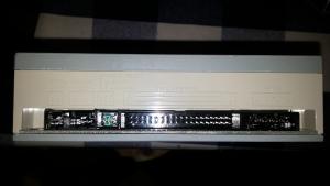

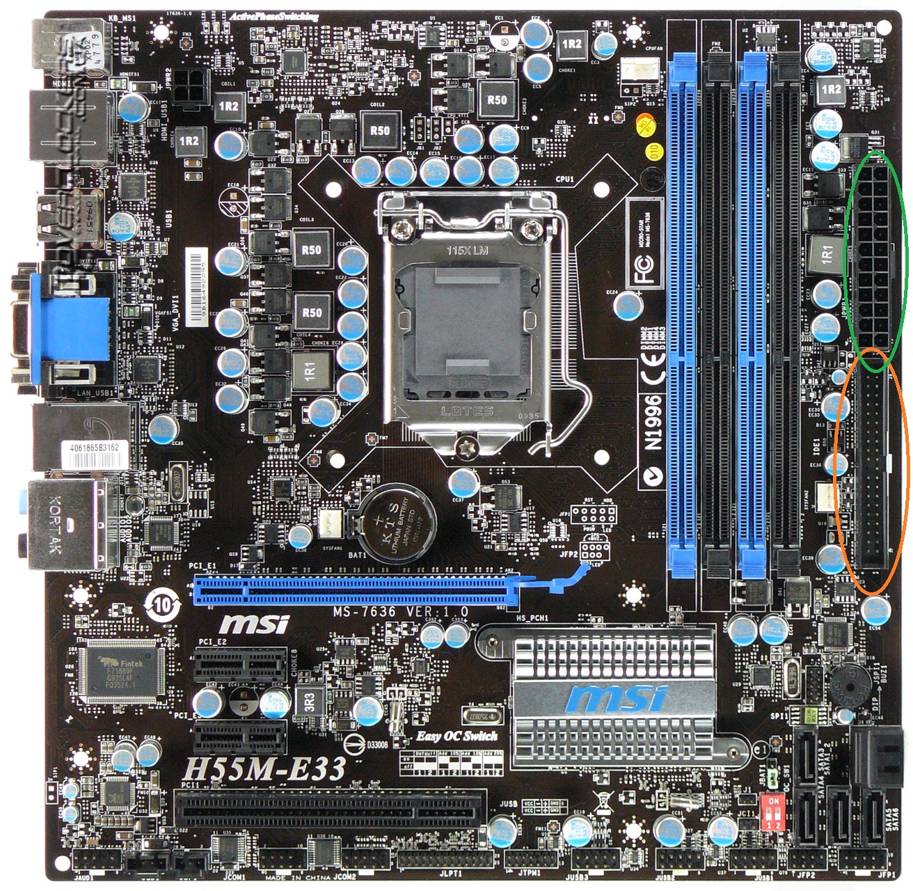

1976kjell Skrevet 30. april 2017 Skrevet 30. april 2017 Hei. I går skulle jeg brenne en CD, men brennerprogrammet fant ikke cd-brenneren. Sjekket hva som kunne gjøres, åpnet etterhvert kabinettet og sjekket at den var koblet til fysisk, det var den, selv om det under enhetsbehandling stod at den ikke var tilkoblet. Dette blir sikkert å ordne seg, men kom på at jeg har en 11 år gammel ubrukt CD-brenner, som kan monteres i tilfelle den som er i PCn ikke blir å funke. Men det er noen utfordringer; brenneren har IDE-kontakter, mens hovedkortet har SATA-kontakter. Sikkert bare en enkel adapter som skal til, men er usikker på hvilken og hvordan av utgangene bak på brenneren som bør brukes. Power tilkobling er ok, men det er datatilkoblingen som det trengs en adapter til. Noen tips ville vært fint PC info: Bygd av komplett.no, windows 10, 6 år gammel, hovedkort: MSI h55m-e33, i7 760 processor Her er noen bilder av baksida på brenneren og eska den lå i

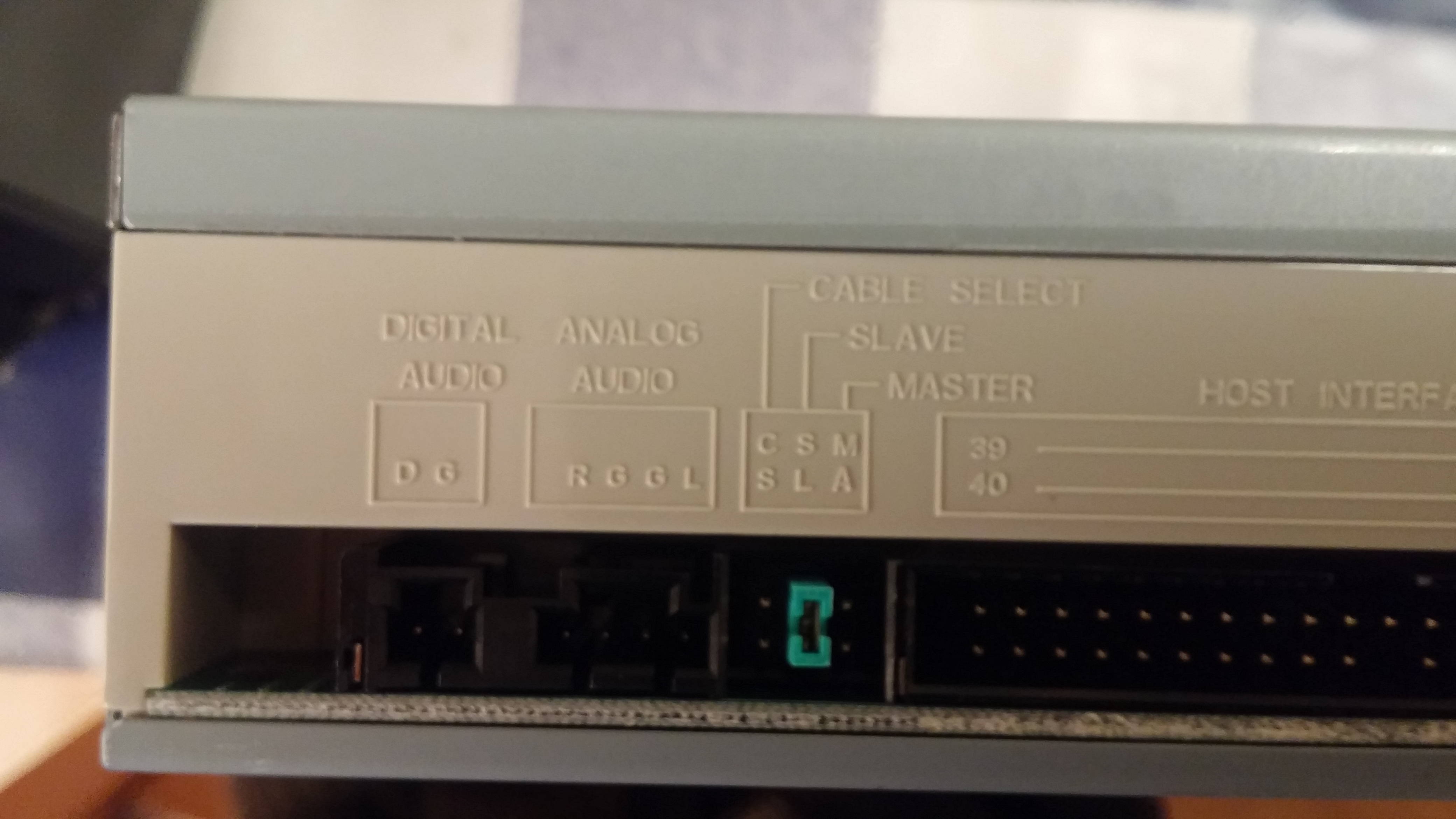

nagina Skrevet 30. april 2017 Skrevet 30. april 2017 Du har jo IDE kontakt på hovedkortet, kanskje man må bare sette DVD-brenneren på "Master"? På midt bildet så ser du en grønn kontakt, flytt den til Master, kanskje det gjør susen. Nå skal det sies jeg har ikke rørt IDE kabler, eller hatt noe med det å gjøre på 15+år

ExcaliBuR Skrevet 30. april 2017 Skrevet 30. april 2017 regner med dette er det eneste du har som skal på IDE. Slik som Nagina skriver, flytt jumperen fra SL til MA og så kan det være en idé å bruke kontaktene i hver sin ende av IDE kabelen. (De fleste IDE kabler har tre kontakter, ene som skal til HK og to som er nærmere hverandre som skal til enheter.).
johanf Skrevet 30. april 2017 Skrevet 30. april 2017 Det er vel den første kontakten på IDE som er master, er det ikke? Det er uansett bare å plugge litt frem og tilbake (husk å ta av strøm hver gang!) og så vil det funke. Ville prøvd med enheten på M og første kontakt fra hovedkortet. Hvis ikke det funker, ville jeg prøvd CS. ...men er enig i at det beste alternativet er å bruke 200,- en ny enhet. Den er nok mye raskere i bruk også.

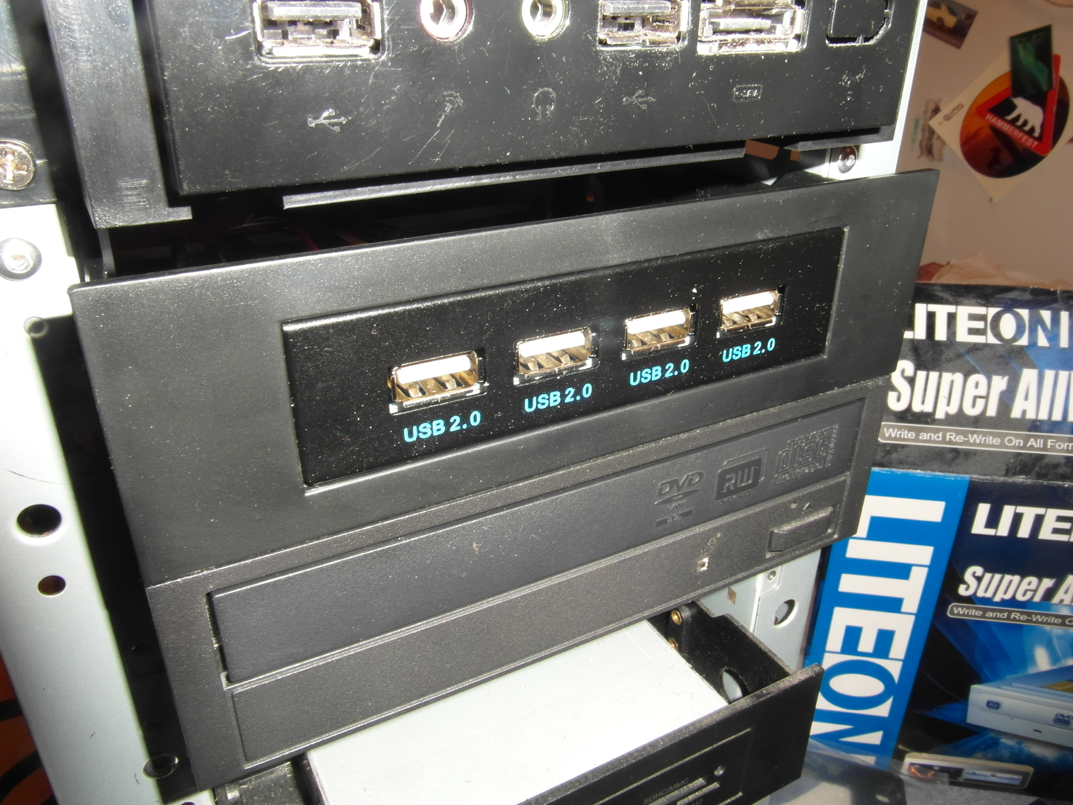

1976kjell Skrevet 30. april 2017 Forfatter Skrevet 30. april 2017 Det var kjapp respons fra mange forummedlemmer :-) Er nok litt gammeldags denne brenneren, men er litt "gnien" og syns det er kjipt å kaste tinge som er ny og ubrukt. Ca 200,- e jo ikke mye for en ny brenner, men skal nu prøve litt først Begynner å skjønne litt mer nå, trodde de kontaktene til venstre (master, slave osv) skulle kobles til hovedkortet, men det er jo bare jumperen sin plassering man skal velge. Og det er jo bare IDE1 kontaktene som skal brukes (Host interface på brenneren) til å koble til brenneren. En slik er ledig på hovedkortet (orange oval sirkel rundt på bildet), så nå er en slik kabel bestilt fra ebay http://www.ebay.ca/itm/391253458888 Er ganske fersk når det gjelder å koble til ting innvendig i en PC, men har før prøvd meg på å koble til USB paneler, uten suksess. Men har prøvd det nå også, med bare usb 2.0 som var mest aktuelt når hovedkortet var produsert, så det går kanskje bedre nå. Kabelen med 7 pins ble koblet til jusb1 kontakten på hovedkortet. Tror ikke dette usb-panelet trenger driver, så det er mulighet for at det kan funke
1976kjell Skrevet 1. mai 2017 Forfatter Skrevet 1. mai 2017 Både den originale brenneren og de nye USB-portene fungerer nå. USB-portene er mye kjappere en de som komplett.no hadde montert
