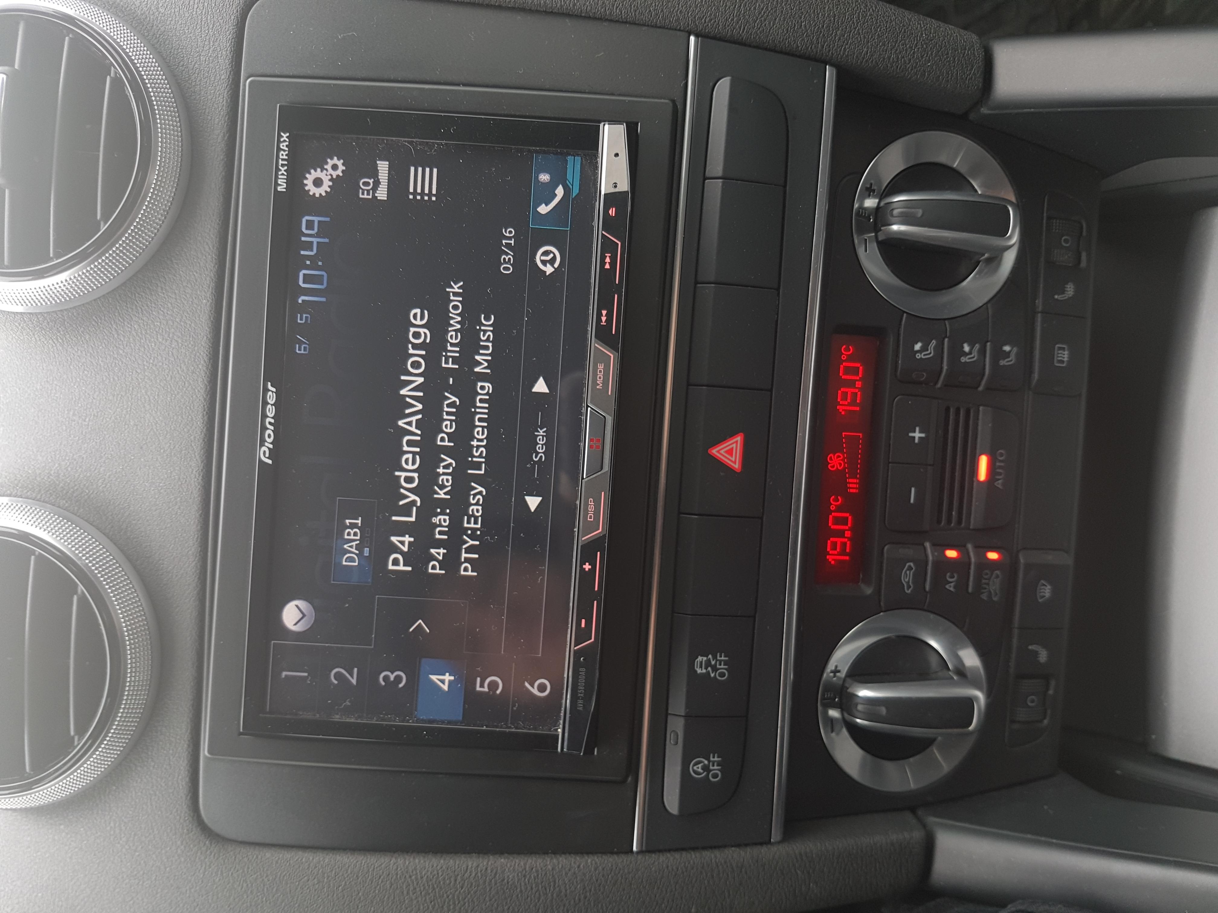

Borgemeister Skrevet 6. mai 2017 Skrevet 6. mai 2017 Jeg kjøpte en pioneer AVH-X5800DAB til min A3. Synes dette ble utseendemessig veldig ålreit. Kjempegod spiller er det også. Du kan også få navigasjon når du kobler til telefon.
