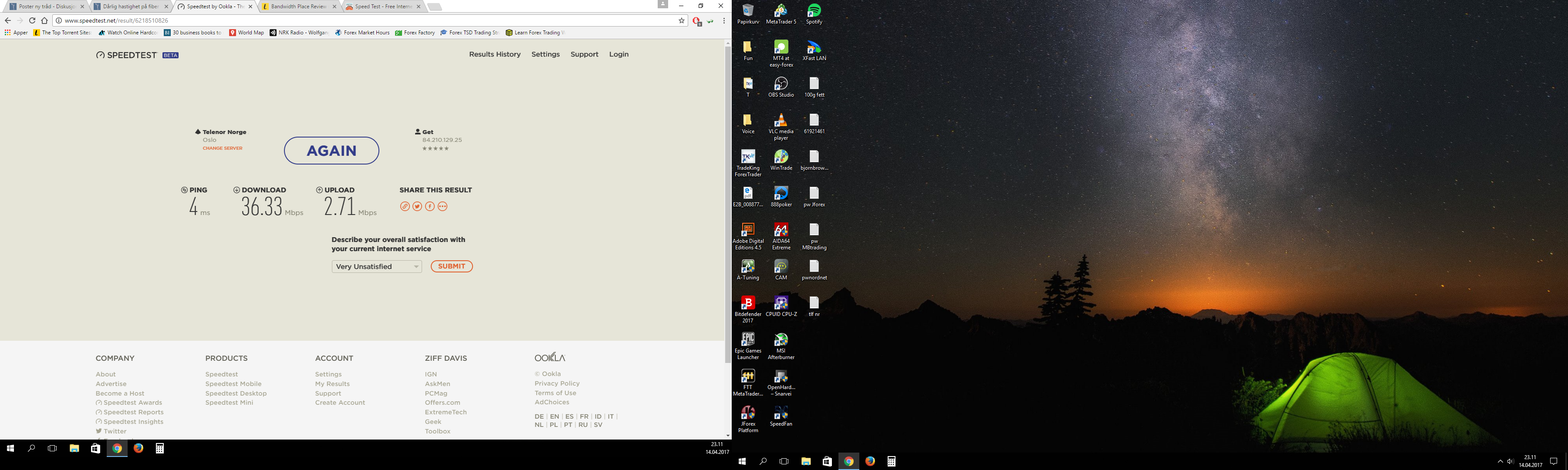

Hei, har to spørsmål angående fiber, finner ikke så mye info om fibernett på google :wee: . Jeg har nylig bestilt bredbånd fra Get.no, det heter: S 35 / 10 Mbps og det er fiber.
Er ikke selve poenget med fiber at det skal være like mye ned som opp?
Og kan det hende at jeg får så dårlig upload fordi jeg sitter på trådløst?
Som dere ser på bildet, så har jeg også prøvd 4 andre speedtester, de gir alle ca det samme resultatet. 30-35 mbps ned og 1,5 til 2,5 opp.
Superdupert hvis noen kan gi meg litt info om dette  :)

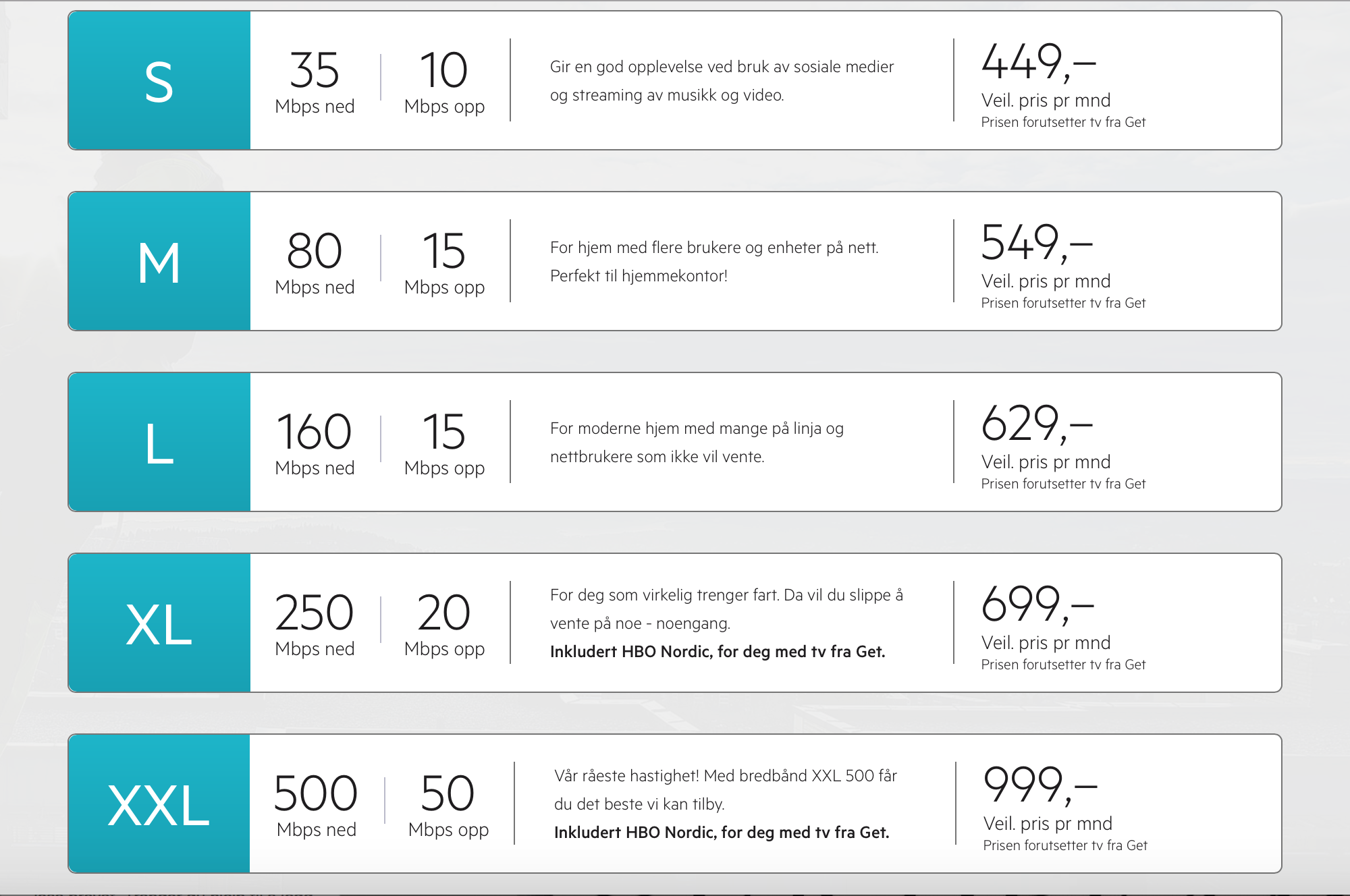

Fiberbredbånd betyr ikke nødvendigvis den samme hastigheten for ned -og opplastnings hastighet, og det ser en jo også på de forskjellige pakkene en kan bestille fra GET.

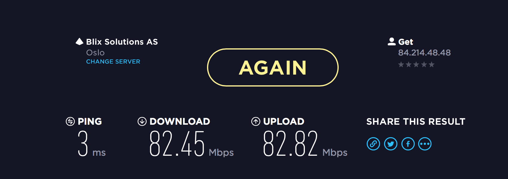

Selv har jeg 80 / 15 linje, men det spriker stort i hastigheter her når en benytter trådløst, og ikke minst hvor mange som er på nettet samtidig og hva de gjør der. Nå er det kone og datter som ser på hver sin Netflix film (trådløst), en datter på nettet/Youtube (trådløst), og jeg er her på Diskusjon (også trådløst), og da har vi dette resultatet her (som jeg er godt fornøyd med, med tanke på hva som gjøres trådløst her). Tidspunktet på døgnet har også en del å si, og selvfølgelig hvor mange som er tilkoblet trådløst samtidig  og hva som gjøres over nettet.
Så gjorde jeg en ny test, hvor de andre gjør det samme trådløst, mens jeg har min maskin tilkoblet med kabel.

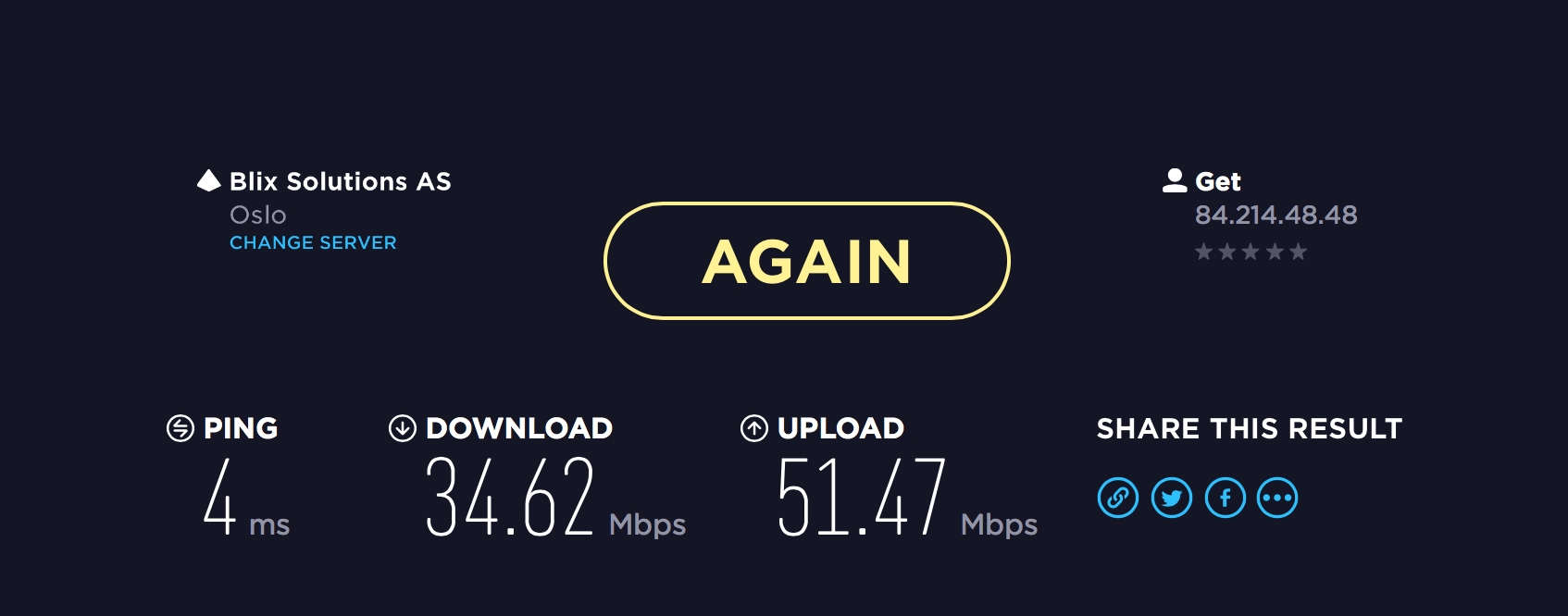

Det synes jo også på TS sine egne målinger og de jeg la ved for trådløs hastighet, men med engang en tilkobler dette via kabel så blir det tilnærmet lik hastighet på fiber.

Skal du har synkron hastighet hos Get må du bestille "ekstra opplasting", det koster 39,- pr.mnd og forutsetter så klart at du har FTTH forbindelse. Har du HFC vil du få en boost på 5 til 10mbps opp.
