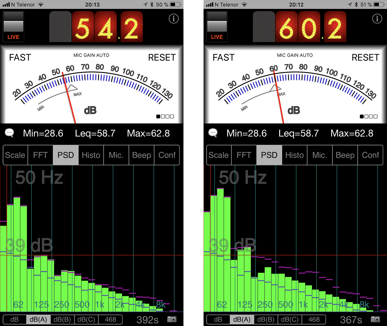

2bb1 Skrevet 16. oktober 2017 Forfatter Skrevet 16. oktober 2017 (endret) Mr_Spock: Den så hendig ut! Vil først prøve å spare de 3000 kronene - men takk for tips Vidor: Godt å høre at det sannsynligvis ikke er pga. refleksjon. Fant frem mikrofonen (som jeg aldri har brukt før) og kjørte gjennom Onkyo sin AccuEQ-kalibrering. Selve distansen den satt på høyttalerne ser ut til å passe veldig bra, men den kuttet alle høyttalerne på 40 Hz noe som er alt for lavt (de dør jo nesten ut under 80 Hz, så da blir det jo et tomrom mellom 40 og 80 Hz isåfall). Prøvde uansett å spille av noen sanger. Etterslepet var ikke like tydelig (sannsynligvis pga gapet uten lyd), for når jeg endret kuttingen tilbake til 80 Hz så var samme gamle etterslepet tilbake for fullt. Lastet så ned SPLnFFT dB-meter (app) som visstnok skal være supernøyaktig (noe jeg opplevde den var også). Her skjedde noe interessant: Ved start fikk jeg et jevnt utslag på 54,2 dB (spilte av en 80 Hz tone slik at både sub og høyttalere skulle bidra). Når jeg da endret faseknappen bak på suben så merket jeg at lydstyrken økte opp mot 67,5 grader for så å dabbe igjen etter. Ved fasen på 67,5 grader oppnådde jeg hele 60,2 dB, altså en økning på 6 dB bare ved å finne riktig fase, så det var jo en enkel måte for å ordne fasen på. Bilde vedlagt. ... men fortsatt etterslep. Kjørte så enda en Onkyo-kalibrering, men merker ingen forskjell på etterslepet igrunn :hmm: Endret 16. oktober 2017 av 2bb1
Mr_Spock Skrevet 16. oktober 2017 Skrevet 16. oktober 2017 Jepp, den er fantastisk. Receivere har som regel ikke tilstrekkelig romkorreksjon i subens arbeidsområde (under 100 Hz). Derfor har dyrere suber slik dsp innebygget. Jeg bruker min 8033 sammen med en Yamaha CX-A5100 og en Infinity Kappa Sub og er nok den beste lydinvesteringen jeg har gjort. 1

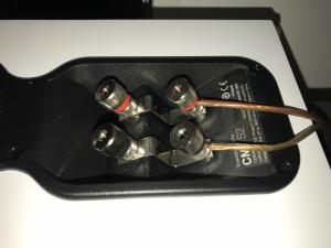

2bb1 Skrevet 16. oktober 2017 Forfatter Skrevet 16. oktober 2017 (endret) Leo_: Ok, skjønner. Lar den stå på så høy impedanse som mulig da altså (kan kun velge mellom 4 og 6 på Onkyoen min). «Front Speaker Type» kan jeg sette til Bi-Amp ja, har lurt litt på å teste dette en stund. Stemmer det da at jeg må gjøre følgende: 1. Koble til et ekstra sett med kabler til frontenes ubrukte koblinger (se vedlagt bilde) 2. Ta vekk metallplaten mellom inngangene bak på frontene 3. Koble den nye kabelen fra hver front til samme frontinngangene på receiveren som de andre er tilkoblet? Isåfall skal jeg få testet dette etter jobb i morgen! Endret 16. oktober 2017 av 2bb1

Leo_ Skrevet 17. oktober 2017 Skrevet 17. oktober 2017 (endret) http://www.onkyo.com/manual/txnr636/adv/en/043.html Edit: Du får ikke samme gode virkning av dette som jeg, fordi jeg bruker dobbelt sett fronter, men det burde hjelpe litt likevel. Endret 17. oktober 2017 av Leo_
2bb1 Skrevet 18. oktober 2017 Forfatter Skrevet 18. oktober 2017 (endret) Fikk satt opp bi-amp i går, og virker som jeg kan trøkke på med enda høyere volum (selv om volumet aldri var et problem), kansje hakket mer punch (evt. placebo, godt fornøyd uansett). Usikker på hva mer jeg kan gjøre med subwooferen. Mistenker at det rett og slett er rommet som er litt klønete med skråvegger på begge sider av subwooferen. I tilllegg er ikke rommet så stort. Ser det finnes bassfeller for å få bort disse langt-levende lave frekvensene, men vet ikke om det klarer å fjerne alt Endret 18. oktober 2017 av 2bb1
