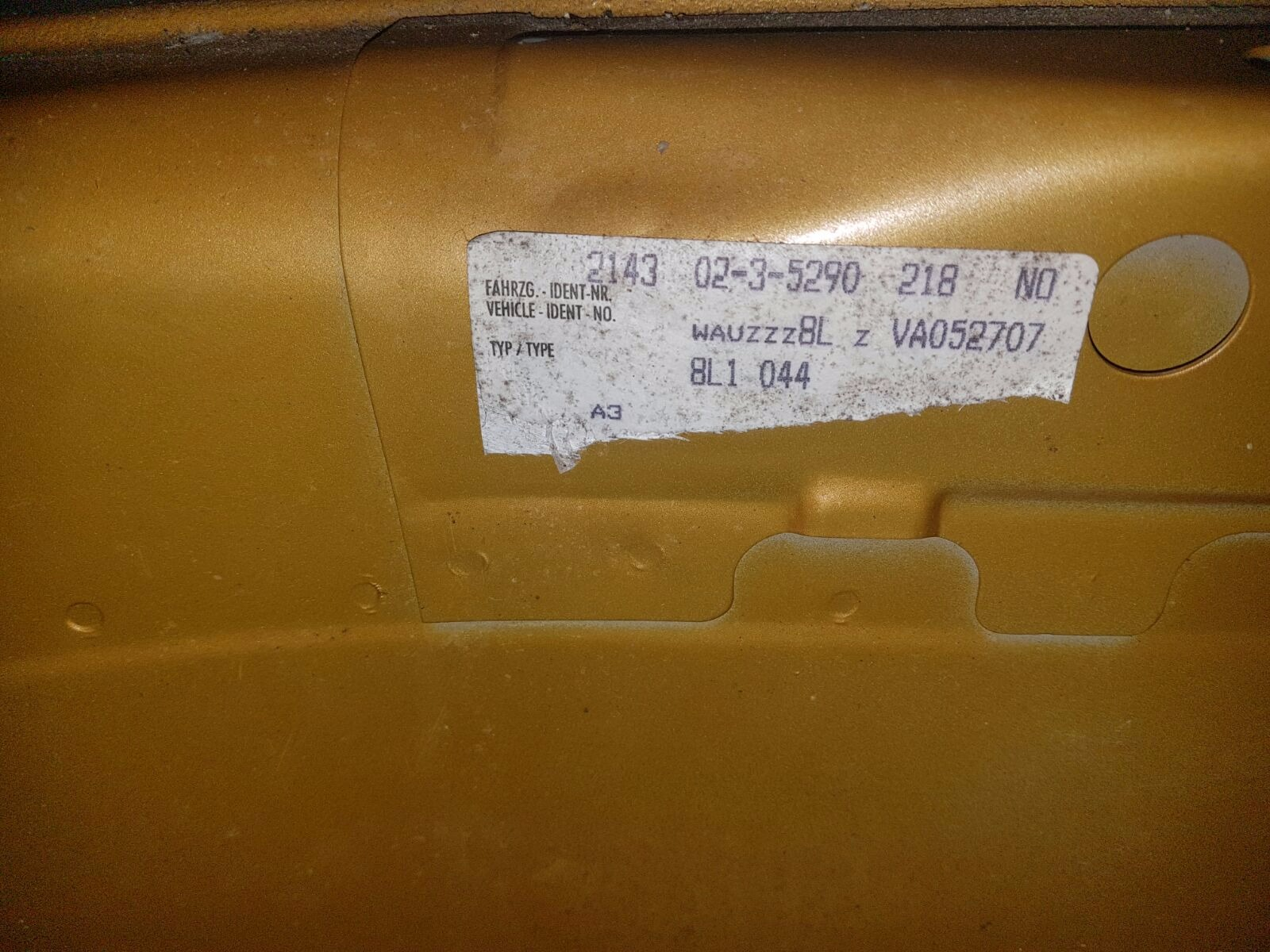

Habla Møberg Skrevet 4. mars 2017 Skrevet 4. mars 2017 Prøver å finne PR-nummer til en eldre A3. Regnr. Bilde av lapp i hjulbrønn: Skal ha nye bremseskiver til bilen, og der finnes mange varianter, sortert på PR-nummer, som virker til å starte på tallet 1 og 2 tegn til. F.eks 1KK, 1KV, 1LQ, m.m. Noen som har noen tips? 1
mobile999 Skrevet 4. mars 2017 Skrevet 4. mars 2017 Veng sier at bilen er Tecdoc typenummer 5600. Tecdoc sier at typenummer 5600 har følgende PR-nummer: Bak 1KK/1KV (bremseskivene er like) og Foran 1LQ (diameter 256mm) eller 1LR/1LS/1ZP (bremseskivene er like, diameter 280mm) eller 1LE/1LN/1ZD (bremseskivene er like, diameter 288mm)
kjetilkl Skrevet 4. mars 2017 Skrevet 4. mars 2017 Tja, du burde vel hatt resten av lappen.... men, stort sett så er vel det jeg har sett av forskjeller diameteren på skiva, og pleier ikke å være mer enn 2-3 forskjellige? - Så tipset er å måle...
Habla Møberg Skrevet 4. mars 2017 Forfatter Skrevet 4. mars 2017 Ja, burde gjerne hatt hele lappen, men dette er det som er igjen etter så mange år. Så jeg må få målt diameter på skivene, OK. Ikke min bil, og har ikke tilgang på den her og nå, men skal få målt. Hjertelig takk for hjelpen!
