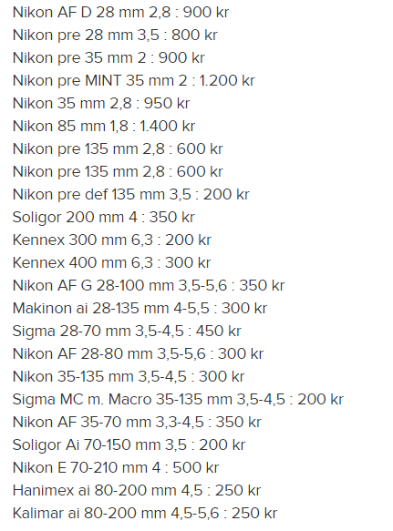

deleted Skrevet 21. februar 2017 Forfatter Skrevet 21. februar 2017 (endret) Takk for utfyllende svar. Sånn jeg forstår det er det ikke verdt å investere i noen av linsene nevnt over? Tenkte hovedsakelig på 28, 35, 85 og 135 siden selgeren er åpen for bud ved kjøp av flere. Fordelen med disse er at de er i gangavstand fra der jeg bor så jeg har muligheten til å testet med kameraet. Endret 21. februar 2017 av deleted
ozone Skrevet 21. februar 2017 Skrevet 21. februar 2017 (endret) Hvilket kamera har du? Har du et digitalt fullformat må du ikke kjøpe "pre" objektiv, da de ikke har Ai-hakket i blender-ringen. For det første vil det ikke gi lysmåling, og for det andre vil ringen da trykke inn og ødelegge aperture-feeleren på kamera. AF-D 28mm/2.8 og 35mm/2.8 er grei, men ikke noe skarpere enn 24-85'en din. AF 28-80, og 28-100 er noe dårligere både på skarphet og byggekvalitet enn 24-85'en du allerede har (som faktisk er meget god!) Eldre zoomer som 35-70 og 35-135 er veldig dårlige. ikke kjøp. 70-210 Series E er grei, men litt styr å både zoome og fokusere manuelt. Da gjenstår 85mm/1.8 som er skarp og fin. Det står ikke om det er AF utgaven (som er best), eller den gamle PRE-Ai som du ikke kan bruke. Resten er crap. Endret 21. februar 2017 av ozone
deleted Skrevet 21. februar 2017 Forfatter Skrevet 21. februar 2017 Jeg har en D600. Ok, da tenker jeg det beste er å stå over og heller se etter noe som du eller Ken Rockwell nevner. For øvrig er 135mm fast 2.8, den skal visstnok være ganske skarp?
ozone Skrevet 22. februar 2017 Skrevet 22. februar 2017 Jeg har en D600. Ok, da tenker jeg det beste er å stå over og heller se etter noe som du eller Ken Rockwell nevner. For øvrig er 135mm fast 2.8, den skal visstnok være ganske skarp? Joda, de er veldig bra alle sammen, men slik jeg forstår bildet du la ved, så er alle 135mm'ene der "PRE-Ai"...?
deleted Skrevet 22. februar 2017 Forfatter Skrevet 22. februar 2017 (endret) Ja, det har du helt rett i. Forvekslet den med en annen annonse til en Nikkor Q-Auto 135 2.8, men det er kanskje samme linse...? Endret 22. februar 2017 av deleted
ozone Skrevet 22. februar 2017 Skrevet 22. februar 2017 (endret) Ja den er for gammel. Den må hete Ai eller AiS for å kunne brukes på digitale hus. Er du i tvil, finner du serienummerlister på øverste av linkene over... I tillegg så er jo ofte de optisk best også, da de er nyere design. Endret 22. februar 2017 av ozone
