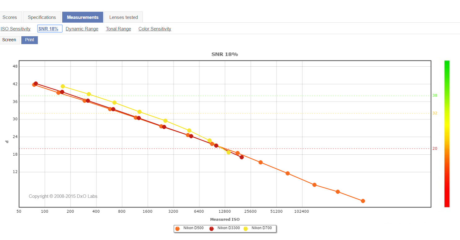

Jeg burde jo kanskje vært det; for når jeg oppdaget i 2015 at en D3300 jeg kjøpte til turbruk var bedre enn min D700 på alle områder, inkludert støy, la jeg min D700 på hyllen for godt.

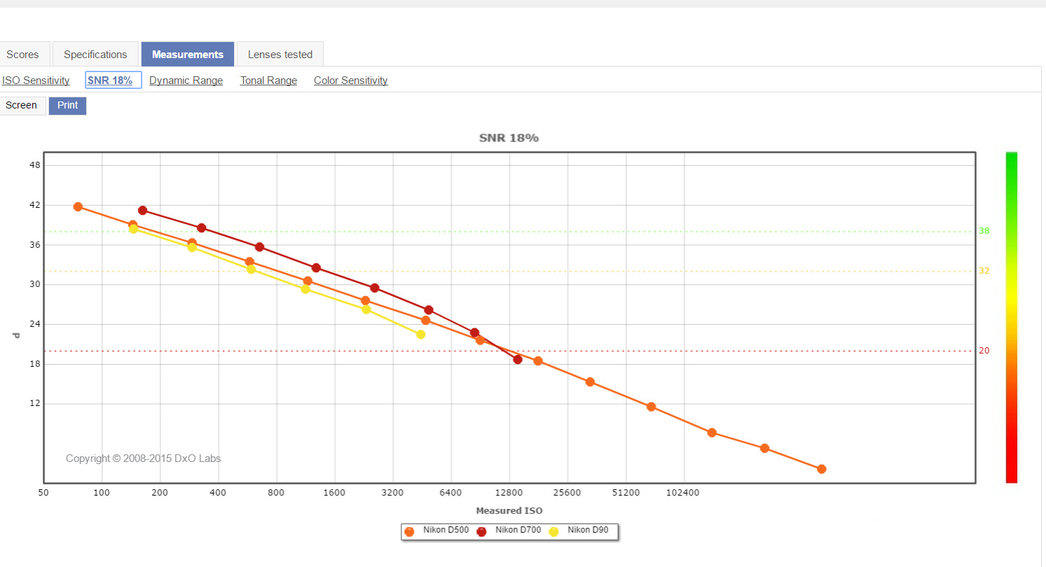

Det er ingen tvil om at D3300 er et veldig godt kamera, men D700 er faktisk bedre på støy på de aller fleste ISO. -og bedre enn D500.
Det er ikke snakk om noen "revolusjon".
Det er mindre forskjell mellom D90 og D500 enn mellom D500 og D700, opp til ISO 6400.
Og hva kan vi så tolke ut av dette? Jo, det er ingen grunn til å forvente noe kamera noen gang som yter vesentlig (eller for den del, i det hele tatt merkbart) bedre i lite lys enn D750, og ingen kamera med cropsensor vil ha mulighet til å nærme seg.
