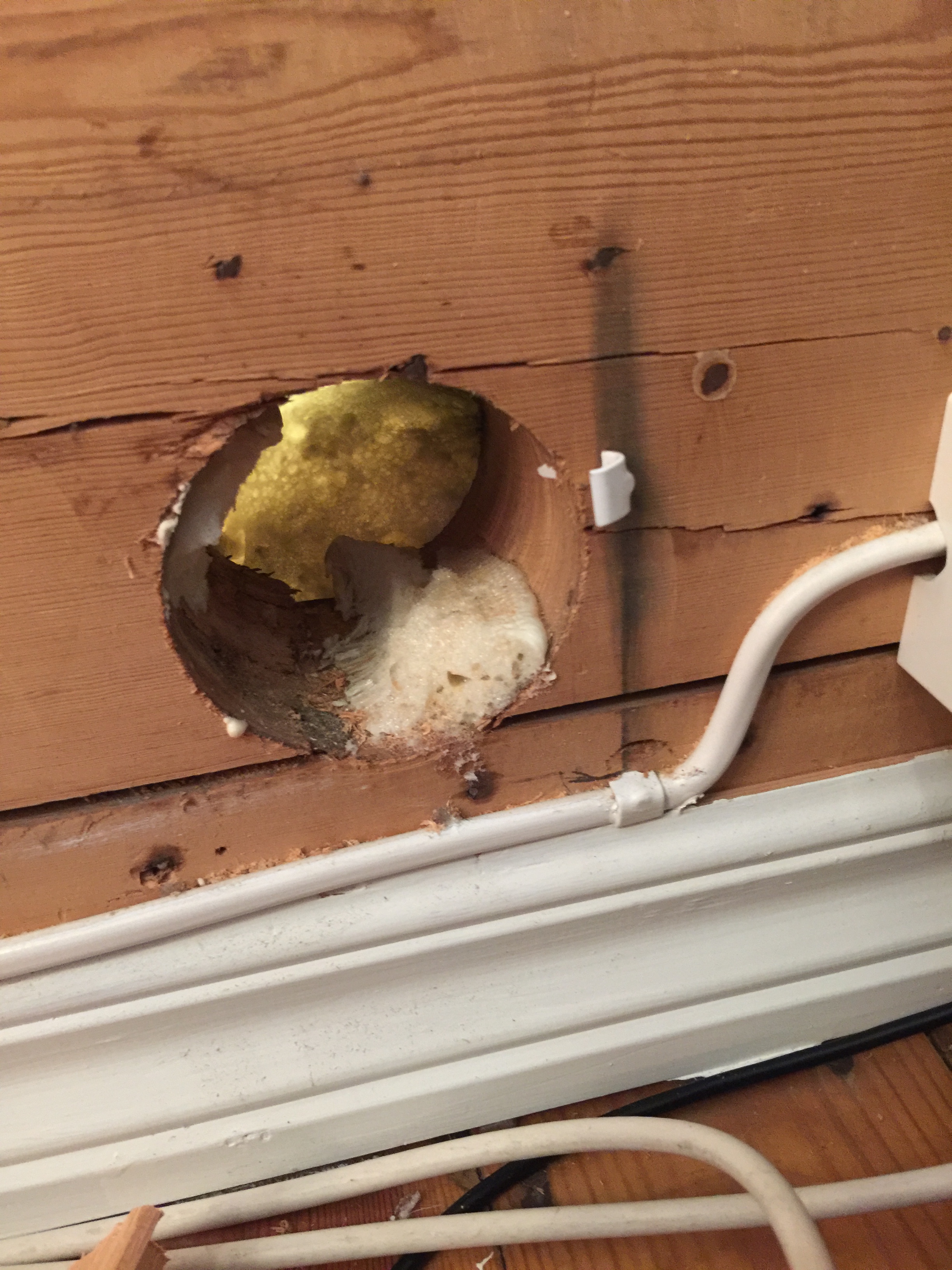

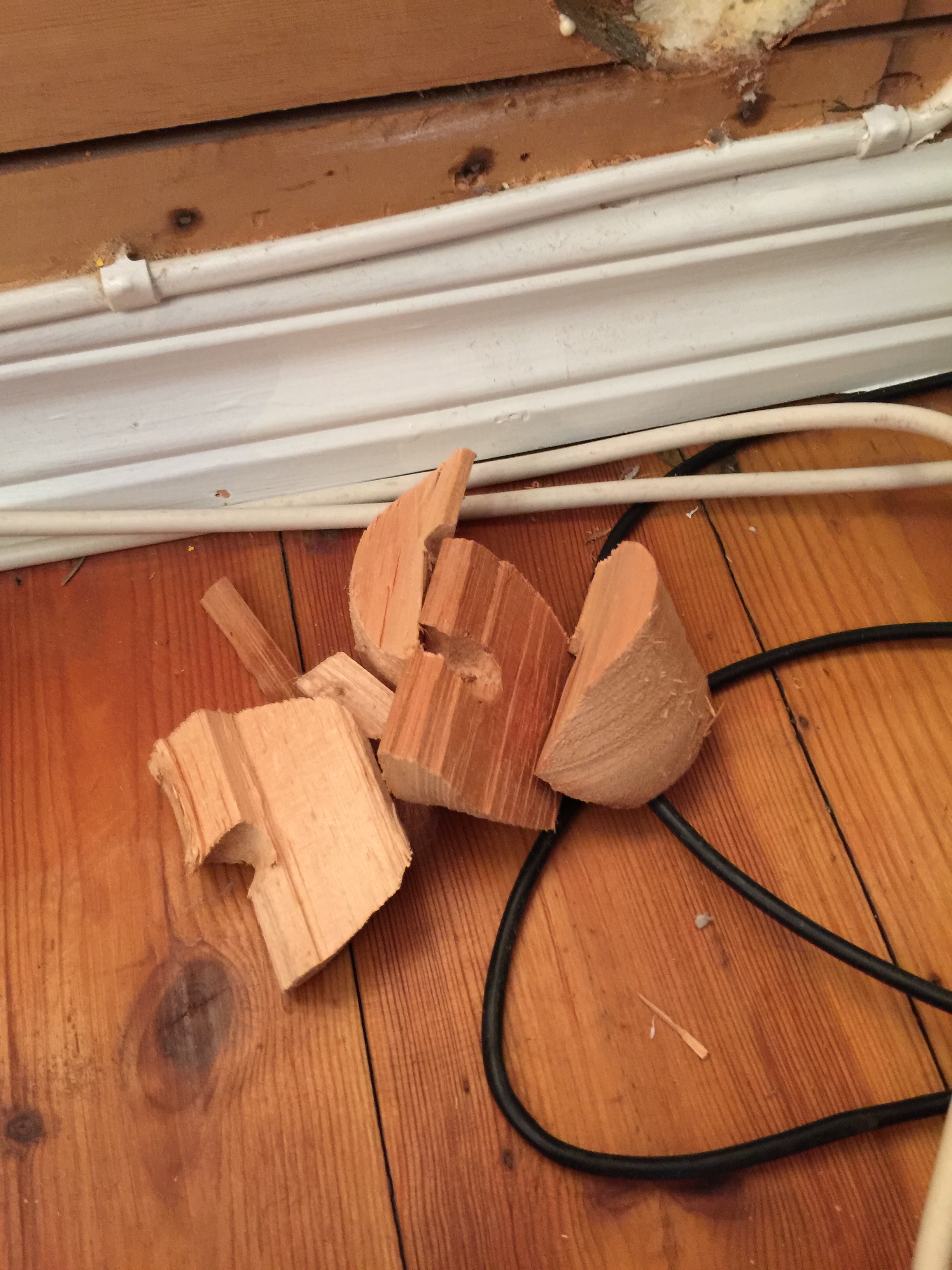

Nimrad Skrevet 26. januar 2017 Skrevet 26. januar 2017 Jeg har installert ny varmepumpe og i den forbindelse byttet fra gulv- til vegg-modell. Gulvmodellen etterlot seg et hull og jeg skal da prøve å tette igjen dette best mulig. Som dere ser er veggene meget røffe og gamle. Vi snakker ikke akkurat en ren, hvit vegg. Jeg lurer egentlig bare hva jeg bør bruke til å lime sammen de trebitene dere ser på bildet med og hvordan jeg skal lime det fast inni hullet? Trebitene stammer fra det nye hullet til varmepumpa og det er litt mindre i diameter enn det gamle hullet jeg skal tette. Huset er for øvrig veldig dårlig isolert (vind siver inn rundt vinduene fra før av), så det er ikke krise om det ikke er 100% tett. Takk for alle svar
kjetilkl Skrevet 26. januar 2017 Skrevet 26. januar 2017 Du bruker vel enklest vanlig trelim? - Ellers kan du jo fylle hullet med byggeskum (ikke for mye) og dytte bitene på plass inni (med eller uten trliming)
aklla Skrevet 26. januar 2017 Skrevet 26. januar 2017 Selv hadde nok jeg tettet igjen med byggskum og satt på ett blindlokk om det passer.
ilpostino Skrevet 29. januar 2017 Skrevet 29. januar 2017 Jeg tror jeg hadde gjort noe ala det akkla beskriver. Eventuelt brukt plastisk tre for mest naturlig look men jeg e rusikker hvor pent det ville blitt hvis hullet er litt stort.
