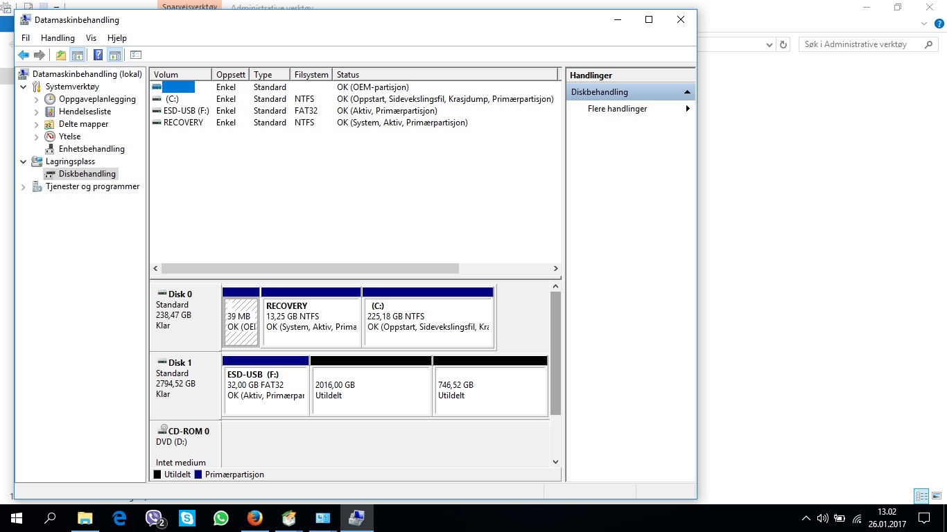

aqdas Skrevet 26. januar 2017 Skrevet 26. januar 2017 Hei Jeg har kjempestor problem. Har en 3TB Seagate hdd som jeg har delt i 3 eller 4 partisjoner. husker ikke helt siden jeg bruker den sjelden. Problemet er at jeg lagde Windows System Recovery Disk på den ene partisjonen. Men nå viser det seg at på Min Datamaksin så vises det kun den ene Recovery Disken men ikke de andre partisjonene. Jeg gikk inn på diskbehandling. Der viser den 3 partisjoner på denne hdd (legger ved bildet). Den ene er den jeg lagde som System Recovery Disk. Men de to andre vises som utildelt. Nå skjønner jeg ikke hva jeg skal gjøre. Har mange viktige ting og tang oppi der. Kan noen være vennlig og hjelpe meg? Jeg bruker windows 10. på forhånd takk..
myhken Skrevet 26. januar 2017 Skrevet 26. januar 2017 Det der ser ut som om disken har blitt konvertert fra en GPT til MBR. Ved å lage en Recovery disk på første partisjon, kan Windows ha konvertert disken. Er disken koblet via USB eller har du satt den direkte inn i pcen?

myhken Skrevet 26. januar 2017 Skrevet 26. januar 2017 (endret) Da så. Det går an å konvertere disken til GPT med DISKPART, men ser at det er anbefalt å ta backup av dataene før man gjør det. Så jeg er faktisk ikke sikker på hvordan du skal gå frem videre. Det er i alle fall et klassisk GPT problem, siden disken får den 2 TB partisjonen og 700+ GB partisjonen. Er det noe annet som har forandret seg siden sist du brukte disken? Du kjører 64bit versjon av Windows 10? Edit: Du kan ev lese her og bruke det Windows programmet de nevner: http://www.disk-partition.com/diskpart/convert-gpt-4125.html Endret 26. januar 2017 av myhken
