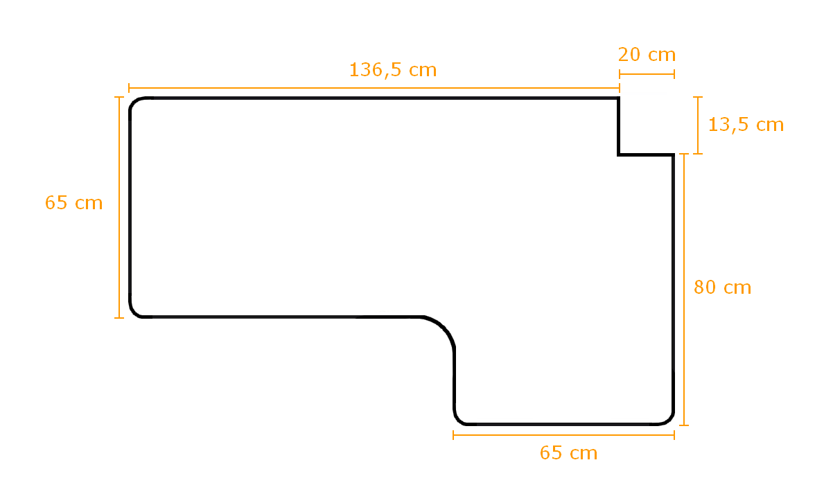

NoisyPepper Skrevet 5. januar 2017 Skrevet 5. januar 2017 (endret) Jeg finner ingen ideelle skrivebord eller skrivebordsplater til mitt kontor, og jeg har ikke utstyr eller erfaring med å skjære i treverk, så jeg må spesialbestille, men vet ikke hvor jeg kan gjøre dette. Denne tegningen representerer hvordan jeg vil at platen skal se ut. Endret 5. januar 2017 av Tacanacy

The Avatar Skrevet 23. januar 2017 Skrevet 23. januar 2017 Kva med å kjøpe inn ei hjørneplate, og deretter få den bearbeida på ett lokalt snekkerverksted? Eg antar at utskjæringa i hjørnet er ei tilpassing for å passe rundt eit eller anna i hjørnet, så då er det heller ikkje så farlig med folieringen. Eg veit også at det er fint mulig å få ein snekkar til å skjære av folieringa og lime den påigjen etterpå slik at resultatet blir så fint som mulig. Så det kan være at det er billegare å berre bestille ei plate i dimensjonen 156,5 x 93,5 og få ein snekkar med tilgang på snekkerverksted til å skjære ut alt. Kantfoliering er det også mulig å kjøpe utanom plata også. Men når det er sagt, så ville eg vurdert å kjøpe meg ei stikksag og skjære ut dette hjørnet sjølv. Med nytt blad så er ikkje det den heilt store utfordringa. Det ligg også mange guider på nettet om du er usikker, men det viktigaste er at du taper der du sagar slik at saga ikkje riv med seg laminatet på toppen, og at du lar saga gjere jobben utan å presse. Og sidan dette uansett er for å passe inn i eit hjørne så skal du dumme deg ut mykje før eventuelle feil blir veldig synlige. Og sjølv då så kan du vurdere å liste rundt skrivebordet for å skjule eventuelle skavankar på benkeplata.
