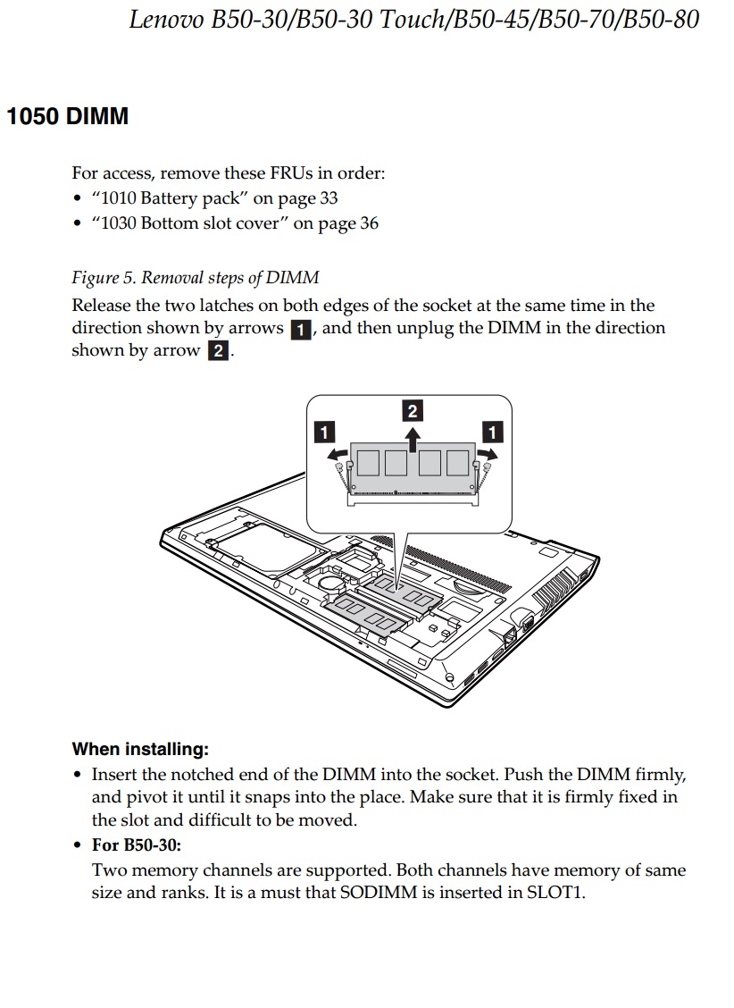

Mr.M Skrevet 31. desember 2016 Skrevet 31. desember 2016 Du finner vel din modell i linken som ble postet over her, hva sier den?
Blåbærterte Skrevet 31. desember 2016 Forfatter Skrevet 31. desember 2016 Vet ikke om disse data gir mer mening for noen RAM-kjennere?
Blåbærterte Skrevet 31. desember 2016 Forfatter Skrevet 31. desember 2016 (endret) Merker meg at den RAM som kom montert i denne da ikke står i listen, men den fungerer jo for det. Disse listene er vel neppe utfyllende, men snarere kun et forhåndstestet utvalg? Brukermanual: I brukermanual står det RMT3170ME68F9F Fabrikk / Min egen RAM: Mens på fabrikklevert RAM montert i denne maskin står det RMT3170MN68F9F. Selgers RAM: Ebay-selger har levert RMT3170MN68F9F som er helt likt min RAM, men de har jo 16 brikker kontra 8 brikker påloddet. Her er noe smått intetsigende info muligens fra samme manual: Endret 31. desember 2016 av Blåbærterte
