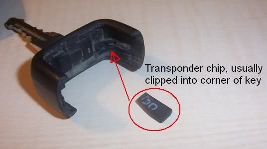

BlackTwisteedGG Skrevet 23. desember 2016 Skrevet 23. desember 2016 Hei, jeg har for første gang oppleve at bilen min ikke vil starte. Jeg parkerte bilen min for jeg skulle på fest, inne på festen var det en kompis som fikk åpnet nøkkelen og byttet batteriet inni den, også dagen etterpå ville ikke den gå, den starter du ser at turtalet går, men den bare dør igjen, er det fordi det har skjedd noe eller noe har dotte utav nøkkelen når den ble endret på i batteriet eller er det noe annet, lurer på om det er startsperre, at bilen ikke kjenner igjen nøkkelen men før jeg klipper kabelen vil jeg først vite om det er en annen måte jeg kan fikse dette på ?
Habla Møberg Skrevet 23. desember 2016 Skrevet 23. desember 2016 Tipper du har vært uheldig at bilen ikke gjenkjenner nøkkelen. Hjelper ikke en døtt å klippe kabler, med mindre du ønsker en permanent død bil. Det er nok startsperren som lurer deg. Noen med OpCom eller tilsvarende som kan programmere kan nok hjelpe deg.
BlackTwisteedGG Skrevet 23. desember 2016 Forfatter Skrevet 23. desember 2016 Tipper du har vært uheldig at bilen ikke gjenkjenner nøkkelen. Hjelper ikke en døtt å klippe kabler, med mindre du ønsker en permanent død bil. Det er nok startsperren som lurer deg. Noen med OpCom eller tilsvarende som kan programmere kan nok hjelpe deg. oki da ringer jeg inn til noe sånt : )
Gjest Slettet-fsaSP0zV Skrevet 23. desember 2016 Skrevet 23. desember 2016 Blinker motorlampen? I så fall er det startsperren. Da har nok transponderen som sitter inni nøkkelen løsnet og falt ut under batteribytte. Du må få tak i ny transponder, og få kodet denne inn i ECUen. Har du flere nøkler?
Opelduude Skrevet 23. desember 2016 Skrevet 23. desember 2016 (endret) Sitter en liten chip inni nøkkelen. Den har sansynligvis falt ut da den ble åpnet. Endret 23. desember 2016 av Opelduude
Leo_ Skrevet 24. desember 2016 Skrevet 24. desember 2016 Sitter en liten chip inni nøkkelen. Den har sansynligvis falt ut da den ble åpnet. Ah, disse nøklene har altså løs transponderchip til startsperra.
Gjest Slettet-fsaSP0zV Skrevet 25. desember 2016 Skrevet 25. desember 2016 Sitter en liten chip inni nøkkelen. Den har sansynligvis falt ut da den ble åpnet. Ah, disse nøklene har altså løs transponderchip til startsperra. Stemmer. Det er ikke "løs" i den forstand at den ligger løs, men den sitter i et spor, og kan ganske lett trekkes ut.
BlackTwisteedGG Skrevet 25. desember 2016 Forfatter Skrevet 25. desember 2016 Sitter en liten chip inni nøkkelen. Den har sansynligvis falt ut da den ble åpnet. Ah, disse nøklene har altså løs transponderchip til startsperra. spør du meg er det litt tulletet å ha den løs xD
Gavekort Skrevet 25. desember 2016 Skrevet 25. desember 2016 Om det har falt ut noe så har det i så fall falt ut i ettertid. Transponderen på Vectra B er vel en liten dings som sitter i bunnen av nøkkelen, og det er mest sannsynlig denne som har tullet det til.
BlackTwisteedGG Skrevet 26. desember 2016 Forfatter Skrevet 26. desember 2016 Da har jeg funnet den tusen takk for all hjelpen, krysser jeg fingrene på at den vil fungere 1
Opelduude Skrevet 26. desember 2016 Skrevet 26. desember 2016 Den skal vanligvis ikke være løs nei, men etter flere års bruk og den har falt i gulvet 50 ganger så løsner den og kan fort bli borte når nøkkelen endelig åpnes. 1
Gjest Slettet-fsaSP0zV Skrevet 26. desember 2016 Skrevet 26. desember 2016 Legg på en dråpe superlim dersom den er løs, så slipper du at den faller ut neste gang du bytter batteriet.
