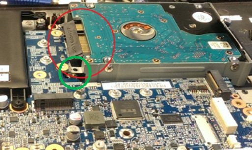

Hårek Skrevet 6. desember 2016 Skrevet 6. desember 2016 Den delen som er ringet rundt i bildet er akkurat sånn den var som da jeg byttet harddisk ... Du har jo lagt ut et annet bilde fra før du skrudde den fra hverandre. Og det er lett å se at det er en vesentlig forandring. Når man bare bytter en disk så skyver man disken rett inn i kontakten. Den kan ikke bevege seg andre veier. Men når du skur alt fra hverandre fjerner du restriksjonene for bevegelse. Vi ser at disken nå ikke står på samme nivå som HK. Og den kontakten tåler ikke stort før den brekker av. 1

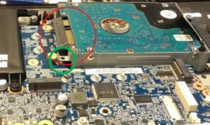

Mr D Skrevet 6. desember 2016 Skrevet 6. desember 2016 Den delen som er ringet rundt i bildet er akkurat sånn den var som da jeg byttet harddisk ... Nei, det mangler skrue(-r) som holder harddisken. Se min grønne ring. Tipper samme på andre siden også utfra kontaktens deformering, men vanskelig å se. Når man ikke skrur sammen korrekt, så flytter ting seg (som Hårek sier).

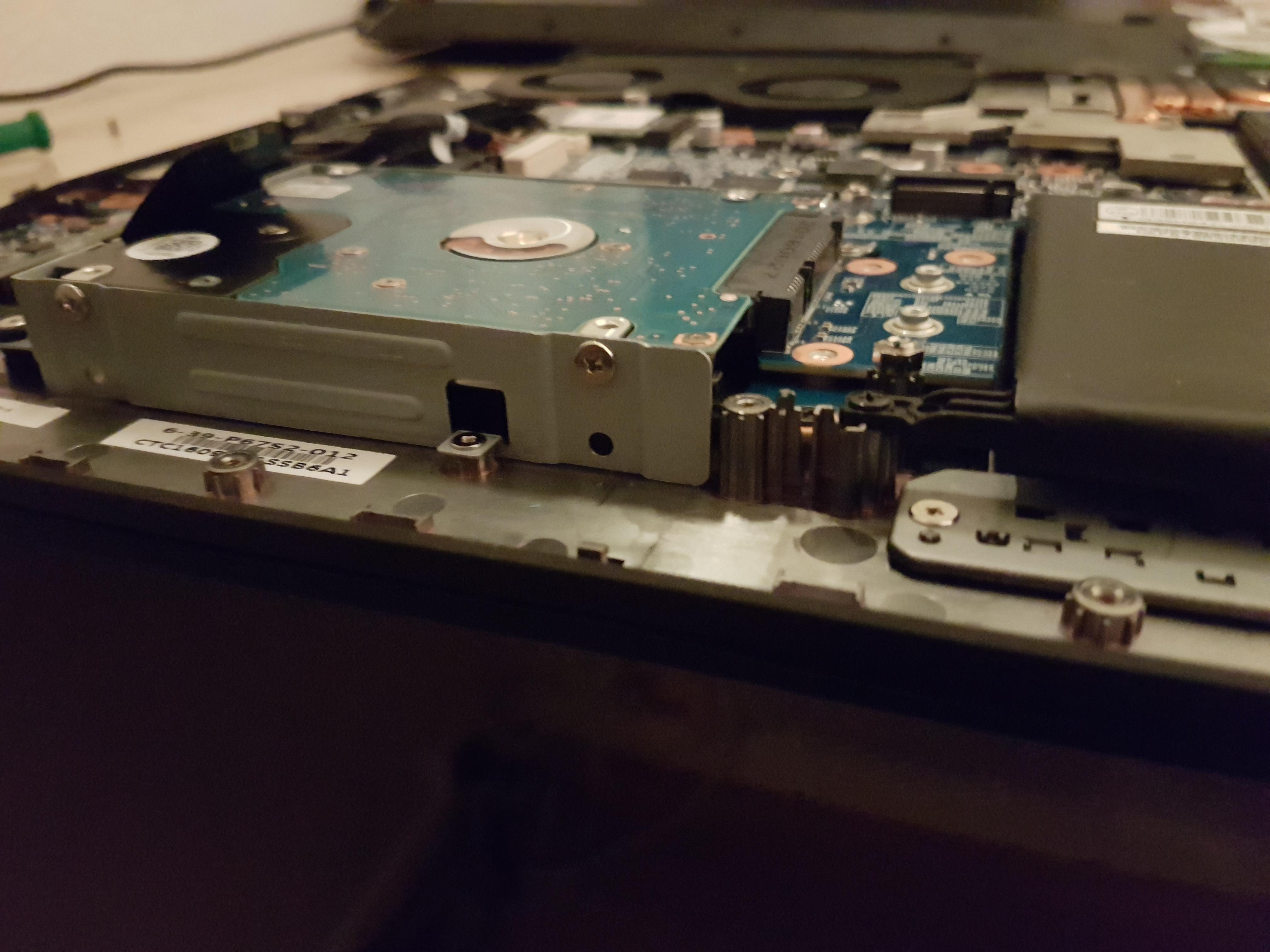

bendikkarlsen Skrevet 6. desember 2016 Forfatter Skrevet 6. desember 2016 Du har postet et bilde av hvordan PC så ut før: https://www.diskusjon.no/uploads/monthly_11_2016/post-326545-3701601.jpg På det bildet du postet her så ser man at kontakten til HDD står på skrå, det ser ut som den er brukket løs fra HK. Dvs HK er defekt. Enten det har skjedd mens du holdt på eller i transport, så er nok ikke noe Multicom vil ta ansvar for. jeg skrudde harddisken helt fast før jeg skrudde på lokket, med alle skruene i.
bendikkarlsen Skrevet 6. desember 2016 Forfatter Skrevet 6. desember 2016 Du har postet et bilde av hvordan PC så ut før: https://www.diskusjon.no/uploads/monthly_11_2016/post-326545-3701601.jpg På det bildet du postet her så ser man at kontakten til HDD står på skrå, det ser ut som den er brukket løs fra HK. Dvs HK er defekt. Enten det har skjedd mens du holdt på eller i transport, så er nok ikke noe Multicom vil ta ansvar for. jeg skrudde harddisken helt fast før jeg skrudde på lokket, med alle skruene i. Vet helt ærlig ikke hvordan den kan ha blitt bøyd, pakket den godt pcn godt inn når jeg sendte den, var ikke noe rom i pakken for at den kan ha beveget på seg heller.
matiaslau Skrevet 7. desember 2016 Skrevet 7. desember 2016 Den delen som er ringet rundt i bildet er akkurat sånn den var som da jeg byttet harddisk ... Nei, det mangler skrue(-r) som holder harddisken. Se min grønne ring. Tipper samme på andre siden også utfra kontaktens deformering, men vanskelig å se. Når man ikke skrur sammen korrekt, så flytter ting seg (som Hårek sier). Untitled-1.jpg Er ikke alltid det skal skrus overalt, ser ikke noe feste på MB innenfor den grønne ringen hvert fall.

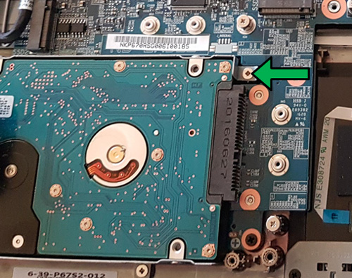

Mr D Skrevet 7. desember 2016 Skrevet 7. desember 2016 (endret) Den delen som er ringet rundt i bildet er akkurat sånn den var som da jeg byttet harddisk ... Nei, det mangler skrue(-r) som holder harddisken. Se min grønne ring. Tipper samme på andre siden også utfra kontaktens deformering, men vanskelig å se. Når man ikke skrur sammen korrekt, så flytter ting seg (som Hårek sier). Untitled-1.jpg Er ikke alltid det skal skrus overalt, ser ikke noe feste på MB innenfor den grønne ringen hvert fall. Ser du ikke at det mangler en skrue som holder HDD-ramma? Her er utsnitt av ts sitt tidligere bilde (med grønn pil på skruen): Endret 7. desember 2016 av Mr D
matiaslau Skrevet 7. desember 2016 Skrevet 7. desember 2016 Den delen som er ringet rundt i bildet er akkurat sånn den var som da jeg byttet harddisk ... Nei, det mangler skrue(-r) som holder harddisken. Se min grønne ring. Tipper samme på andre siden også utfra kontaktens deformering, men vanskelig å se. Når man ikke skrur sammen korrekt, så flytter ting seg (som Hårek sier). Untitled-1.jpg Er ikke alltid det skal skrus overalt, ser ikke noe feste på MB innenfor den grønne ringen hvert fall. Ser du ikke at det mangler en skrue som holder HDD-ramma? Her er utsnitt av ts sitt tidligere bilde (med grønn pil på skruen): Untitled-2.jpg Så festet nå, beklager.
Valotunk Skrevet 7. desember 2016 Skrevet 7. desember 2016 Du har postet et bilde av hvordan PC så ut før: https://www.diskusjon.no/uploads/monthly_11_2016/post-326545-3701601.jpg På det bildet du postet her så ser man at kontakten til HDD står på skrå, det ser ut som den er brukket løs fra HK. Dvs HK er defekt. Enten det har skjedd mens du holdt på eller i transport, så er nok ikke noe Multicom vil ta ansvar for. jeg skrudde harddisken helt fast før jeg skrudde på lokket, med alle skruene i. Det hjelper lite å skru harddisken fast i HDD-ramma når HDD-ramma ikke er skrudd fast i chassiset. Da er den fremdeles løs.
Valotunk Skrevet 7. desember 2016 Skrevet 7. desember 2016 Uansett, hvis de som jobber på multicom ikke klarer å reparere den lille jævla delen der, er de faen meg helt inkompetente. Jeg vedder på at den bare sitte litt løst og den fortsatt fungerer. De prøver bare å presse penger ut av meg. Du har knekt harddiskkontakten løs fra hovedkortet. Den sitter loddet fast med mange titalls ørsmå loddepunkter. Slikt repareres ikke. Da bytter man hele hovedkortet.

Valotunk Skrevet 8. desember 2016 Skrevet 8. desember 2016 Linken din fungerer ikke. Hva er det som er latterlig? At du har åpnet og skrudd i PC'en din og ikke klart å skru den riktig sammen igjen slik at det har oppstått en defekt som er såpass komplisert at det ikke svarer seg å reparere?
bendikkarlsen Skrevet 8. desember 2016 Forfatter Skrevet 8. desember 2016 (endret) Hdd porten er ikke ødelagt i det hele tatt Endret 8. desember 2016 av bendikkarlsen
Valotunk Skrevet 8. desember 2016 Skrevet 8. desember 2016 (endret) Linken din fungerer fremdeles ikke. Og jo, når du ser på bildet du la ved i denne posten så ser man jo klart og tydelig at flatkontakten til harddisken er brukket løs fra hovedkortet. Det er en hel masse loddepunkter under kontakten der som ikke lenger har kontakt med hovedkortet. https://www.diskusjon.no/index.php?showtopic=1750847&p=23610014 I tillegg kan du har vært borti noe annet og kortsluttet noe som har skadet hovedkortet når du rotet inni der. Endret 8. desember 2016 av Valotunk
bendikkarlsen Skrevet 8. desember 2016 Forfatter Skrevet 8. desember 2016 n Linken din fungerer fremdeles ikke. Og jo, når du ser på bildet du la ved i denne posten så ser man jo klart og tydelig at flatkontakten til harddisken er brukket løs fra hovedkortet. Det er en hel masse loddepunkter under kontakten der som ikke lenger har kontakt med hovedkortet. https://www.diskusjon.no/index.php?showtopic=1750847&p=23610014 I tillegg kan du har vært borti noe annet og kortsluttet noe som har skadet hovedkortet når du rotet inni der. jeg sitter faktisk med trynet helt oppi porten og jeg ser at ingen av loddeportene er brukket løs.

Hårek Skrevet 14. januar 2017 Skrevet 14. januar 2017 Hdd porten er ikke ødelagt i det hele tatt Nå er bildene kommet på plass, det var en feil på forumet. Ser hva du mener. Klarer ikke ut fra bildene å se hva som har skjedd.
