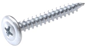

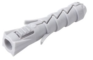

Jeg var på Clas Ohlson og kjøpte 6x30mm nylonplugger og 4,2x25mm montasjeskruer, etter anbefaling fra en ansatt, men kan lett få byttet om de ikke er passende til denne bruken allikevel.

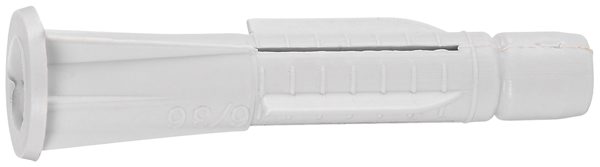

Godt tips, men før jeg leste dette kjøpte jeg noen andre plugger og skruer på Biltema som visstnok skulle passe bedre:
I butikken fortalte de at pluggen har krage slik at den ikke faller inn i den hule veggen, og den skal visstnok også vri seg som en mothake. Skruene er 2mm lenger enn pluggen, men regner med at det skulle gå greit.
Tidligere hadde jeg kjøpt plugg (nylonplugg 6x30mm (kr. 77,90/100 stk.) Clas Ohlson) og skruer (montasjeskrue 4,2x25mm (kr.52,90/150 stk.) Clas Ohlson) som jeg har forstått ikke fungerer til dette formålet allikevel:

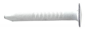

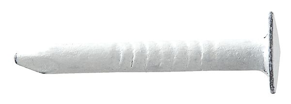

Og kanskje i tillegg feste listene med stift m/stort hode (stift (kr. 23,90/100 stk) Clas Ohlson)?
Eller kanskje bruke de Clas Ohlson "montasjeskruene" (se høyere opp) jeg allerede har i tillegg til limet?
disse plastpluggene er mere beregnet til og feste ting i betong,lim holder nok lenge,tec7 eller noe lignende,da får du ihvertfall ikke ned listen uten at noe annet følger med
Kurante skruer og plugger fra biltema, men med de må du også borre hull til å tre pluggen inn, det slipper du med begge mine forslag.
Skruen må være lengre enn pluggen på de du har kjøpt, for at den skal klare å vri seg/åpne seg i bakkant.
Pluggene du viser til på Clas.o. er til betong og teglstein, og vil ikke ha vesentlig bedre effekt i gips enn en spiker.
