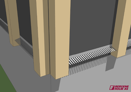

Professor Balthazar Skrevet 30. oktober 2016 Skrevet 30. oktober 2016 (endret) Hei. om du har fått mus inn i veggene så er det en ganske så alvorlig sak. Dem spiser opp isolasjonen, vindsperren og fuktsperren. Dem bygger også reir og før unger, driter og lager lukt. Over tid vil det garantert også bli liggende døde mus i veggene dine. Både døde mus og ekskrementene etter mus kan være smittebærere, samt framkalle allergiske reaksjoner. Første bud er å rydde unna alt av søppel rundt husveggene, slutte å mate småfuglene, samt passe på at musene ikke har tilgang til mat hverken inne eller ute. Musta klatrer lettere opp og inn dersom det står stablet ting langs ytterveggene. Ellers så klarer dem fint å klatre opp langs sporene i mellom stående panel (særlig inne i hjørnene). Det finnes noe som heter "musebånd". Det spikres opp i luftskiktet under kledningsbordene (ja du må da løsne bordkledningen i nerkant). Ellers så har du jo en rekke forskjellige feller. Noen fanger musen levende, mens andre tar livet av musen. Skadedyrsfirma setter ofte opp bokser med gift langs med innerveggene, eller der hvor dem vet at musen ferdes. Utomhus så har jeg god erfaring med å grave ned plastbøtter og legge litt mat i bunnen av bøtta (eller henge det i en pinne rett over bøtta). En glatt bøtte klarer dem ikke å klatre opp av. Ikke så humant, men veldig effektivt. Glem tanken om at du skal klare å vinne denne krigen uten å komme i berøring med mus eller musedrit. Da må du nok leie inn andre til å gjøre jobben. Jordan gummihansker koster kr. 20,- per par. Kjøp heller inn noen par, så kan du kaste dem etter bruk. Endret 30. oktober 2016 av Professor Balthazar
Dromle Skrevet 2. november 2016 Skrevet 2. november 2016 Min erfaring med musebånd er at det er ubrukelig. Glipene mellom tennene er så store at mus kommer forbi. Musebåndet klarte ikke å stanse musene på huset mitt. Det var først når jeg tettet med musenetting mellom kledning og grunnmur at jeg ble kvitt musene. http://www.solheimgjerdenett.no/Musenetting_Article_82.aspx#

FranzJosef Skrevet 24. november 2016 Forfatter Skrevet 24. november 2016 Min erfaring med musebånd er at det er ubrukelig. Glipene mellom tennene er så store at mus kommer forbi. Musebåndet klarte ikke å stanse musene på huset mitt. Det var først når jeg tettet med musenetting mellom kledning og grunnmur at jeg ble kvitt musene. http://www.solheimgjerdenett.no/Musenetting_Article_82.aspx# Det var ikke noe bilde der. Er det samme som dette? https://www.skadedyrshop.no/museborste-4m-sikrer-huset-mot-mus-enklere-blir-det-ikke?gclid=Cj0KEQiAvNrBBRDe3IOwzLn6_O4BEiQAmbK-DnaF_jAR8xcDq4JpFAGVHu05oyRKEo--SnlWm9qMYnYaApVe8P8HAQ Fordelen her er at det kan ettermonteres, ulempen er at prisen totalt sett blir enorm. Da skal man gjerne vite at dette fungerer. Vi har sånn elektronisk type, som lager "bråk" stående på året rundt og aldri hatt problemer med mus etter det Dette er veldig omdiskutert. Snakket med skadedyrfolk og de sa det var totalt ubrukelig. Det er også artikler på nettet som gjennomført sier at dette er forsket på og de mener det kan ikke ha noen effekt. Likevel er det altså mange som mener det hjelper fra erfaring... Jeg brukte sånne for noen år siden, problemet med mange er at de langer hørbar lyd. Fikk tak i noen nå som jeg ikke hører lyd fra. Kjøpte også en større dings som lager i hvertfall for det menneskelige øret en helt uholdbart irriterende lyd, lar den stå på når vi ikke er på hytta. Men hos oss er problemet per i dag i tak og vegger så her hjelper dette antagelig lite. Min erfaring med disse giftboksene fra antisimex er at det er helt uten virkning. Hadde ei rotte som bodde 5 meter fra boksen og hu hadde det helt fint. Det beste du kan gjøre er å få katt. En omplasserings katt voksen med bekreftet jeger evner er gull verdt. (Delte visst reklamen...) Den versjonen som er mer vanlig i Norge, og ennå lettere å lage hvis du bare vil slenge noe sammen fort, er den med bøtta. Fyll ei bøtte med vann, kutt hull i en boks og tre en tykk trå av et eller annet slag eller metall stang (feks fra en kleshenger) gjennom boksen og smør noe peanøtt på den. Fest tråden på hver ende med teip: Minner på at denne fellen er ulovlig i Norge og at du burde sjekke bøtta ofte så ikke musene lider for mye. Også veldig viktig at du ikke lar den stå etter at du er ferdig siden det potensielt kan hope seg opp med mus i flere år. Kan funke uten vann og om du vil la de leve, men da er det mulighet for at de klarer å komme seg ut, tror jeg. Dette også har jeg lest skal være bare tøv. Ser jo effektivt nok ut på bilde. Forøvrig, enda et argument for ikke å bruke gift: Når musene har fått i seg gift blir de tørste og prøver å trekke ut av bolig for å finne vann. Så dør de og blir spist av katter, skjærer og andre dyr... som da får i seg giften og kan få en smertefull død. Det der er et argument en hører ofte, at de blir tørste og trekker ut. En skadedyrsmann sa at det var bare et salgstricks. Han sa at det som skjer er at de i prinsippet kan død hvor som helst men at det er mer sannsynlig at de trekker inn for å dø. De blir ikke tørste, men blir dårlige/syke og da trekker de inn hvor det er varmt og legger seg til i "senga" som mennesker og andre dyr. Dette ifølge han. Sjekk musefelleprofessorens ti favoritter Selv har jeg sansen for den elektriske musefellen Victor Multikill, praktisk og hygienisk. Har dog ikke prøvd den. Artikkelen handlet egentlig bare om artigheter og rariteter, ingenting om testing og diskusjon om hva som fungerer. Det eneste som det finnes en viss enighet om er feller og åtestasjon med gift (selv om en her i tråden påstod at selv åtestasjon ikke fungerer). Derfor kjøpte jeg inn et hav av feller og plasserte de etter alle råd som finnes, plasserte også noen åtestasjoner. Resultat: ikke en eneste mus tatt i en eneste av de. For øvrig er et veldig godt tips for de som ikke vil bli intim med musekadaveret følgende. Jeg kjøpte ingen av de gamle trefellene, men sånne som du løsner i bakkant. Da løsner en musa f.eks. med en pinne eller foten. Så kjøpte jeg søppelplukker på Biltema til 50 kr som en kan plukke musa og samle i bøtte eller kaste ut i naturen. Har ikke fått testet det, men har spart seg for en del her. Ikke minst så vil jo dette kunne være en del smitte hvis en tar på de.
Dromle Skrevet 24. november 2016 Skrevet 24. november 2016 Min erfaring med musebånd er at det er ubrukelig. Glipene mellom tennene er så store at mus kommer forbi. Musebåndet klarte ikke å stanse musene på huset mitt. Det var først når jeg tettet med musenetting mellom kledning og grunnmur at jeg ble kvitt musene. http://www.solheimgjerdenett.no/Musenetting_Article_82.aspx# Det var ikke noe bilde der. Er det samme som dette? https://www.skadedyrshop.no/museborste-4m-sikrer-huset-mot-mus-enklere-blir-det-ikke?gclid=Cj0KEQiAvNrBBRDe3IOwzLn6_O4BEiQAmbK-DnaF_jAR8xcDq4JpFAGVHu05oyRKEo--SnlWm9qMYnYaApVe8P8HAQ Fordelen her er at det kan ettermonteres, ulempen er at prisen totalt sett blir enorm. Da skal man gjerne vite at dette fungerer. Den løsningen der så dyr ut ja. Musenettingen er billigere og er en enkel firkantnetting i metall med masker på 5-6 mm som man klipper opp i passende strimler og dytter opp under kledningen f.eks.
