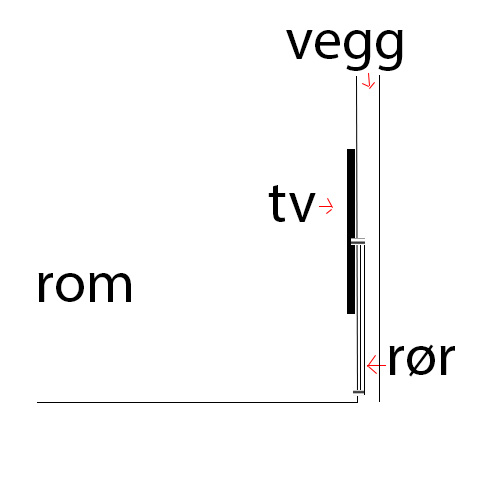

AndersT2 Skrevet 1. mai 2017 Skrevet 1. mai 2017 Jeg bor i et hus som er bygget på 70-tallet. Tv-en skal henge på en gipsvegg. Jeg tenker at jeg trekker alle kablene gjennom veggen. Jeg lager et hull midt på veggen og et nedforbi ved gulvet. Jeg tror det blir nokså vanskelig å legge inn et røyr der, så jeg tenker at ledningene bare skal ligge løse i veggen. Og siden jeg kan dra ut strømledningen så telles det ikke som fast anlegg og er lovlig?. Pleier det å være et vannrett spikersalg eller andre hinder i veggen som kan gjøre det vanskelig å trekke kabler loddrett nedover?hvis du dropper røret er jeg relativt sikker på det ikke er lov lenger - jeg mener bestemt at kabler i vegg skal ligge i rør, da jeg selv fikk pålegg om at selv coax måtte ligge i rør kan jeg ikke se for meg at apparatkabel går. Men lurer du egentlig på det praktiske eller det juridiske her? Hvis du bryr deg om hvorvidt det er lov, hadde jeg bare tatt en telefon til nærmeste elektriker og spurt, det tar to minutt. Kravet er at kabler som ligger i vegg skal være dobbelt isolert. PN som normalt legges i vegg har kun 1 lag isolasjon på seg, røret den ligger i blir da isolasjonslag nr 2. Dette gjelder også jordlederen, slik at PR må ha rør i vegg. Alle ferdigkabler til TVer osv er ferdig dobbeltisolert. Legger man kabelen i isolert vegg, så må man tenke på strømføringsevnen til kabelen. Normalt så er det 1,5mm kabel som følger med, men av og til 0,75mm også. Tar man en TV idag, og tar i litt, så bruker den 500W, noe som er litt over 2A. Hvis TVen har eurostøpsel, den smale typen, med 8 tall i den ene enden, så er det maks 2A som er lov på dem, altså under 500W. Normalt så vil ikke det ha noe å si for strømføringsevnen til kabelen. Er man "heldig" så er også veggen uten isolasjon inni, slik at man slipper alt likt. Å føre kabelen inni veggen ned til en stikkontakt nede, kan ses på som det samme som å benytte kabel kanal påvegg, så lenge strømføringsevnen er ivaretatt. Det er derimot ikke lov å legger skjøtekabel igjennom inn til ett annet rom for å hente strøm der. Det er meg bekjent ingen regler for at svakstrøm skal legges i rør i vegg. Det er fordelaktig, da det gjør det enklere å bytte kabel senere.
