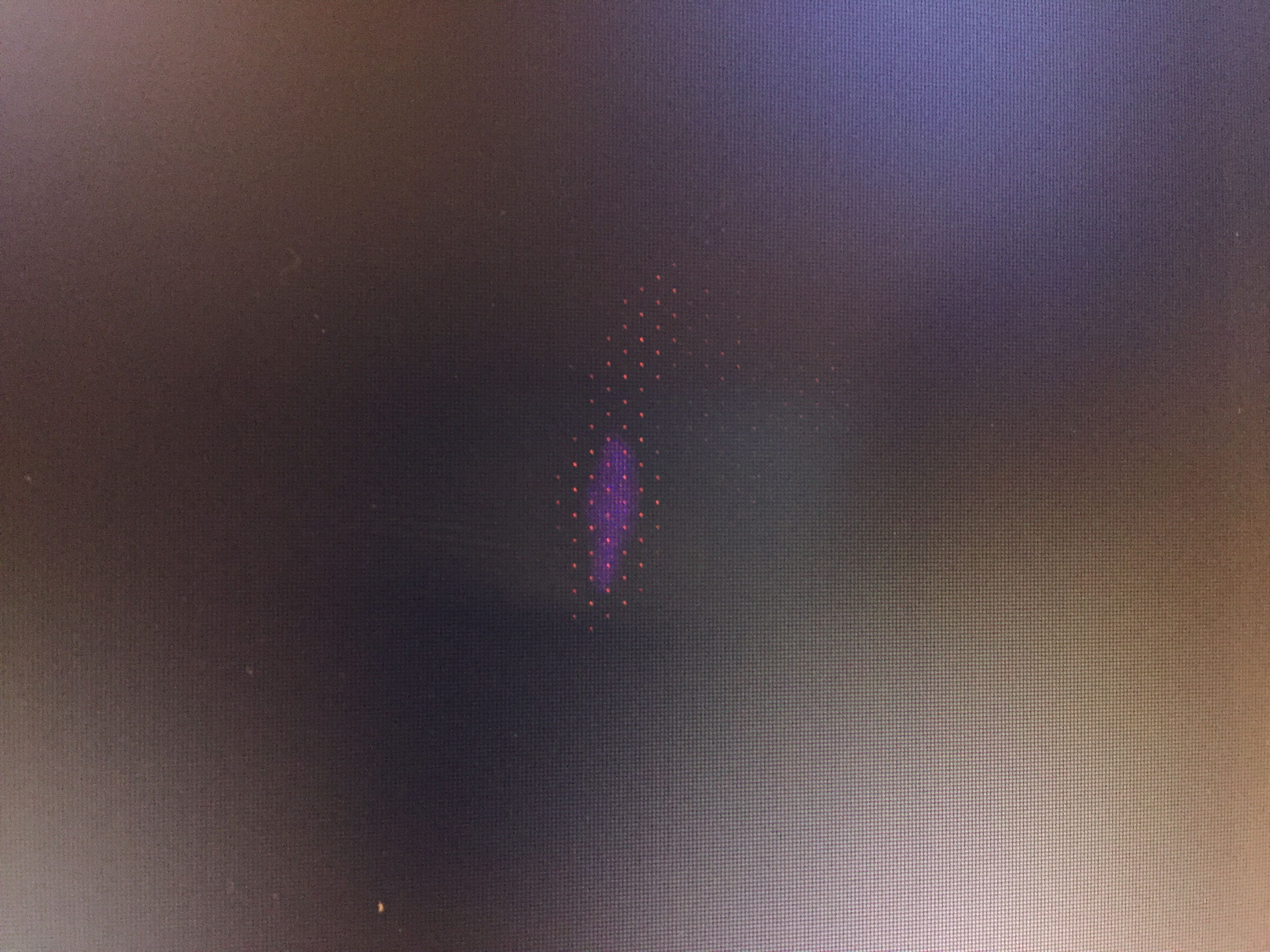

Kjøpte nylig en ultrawide 29" ips skjerm brukt. Når jeg tok den i bruk oppdaget jeg et lite felt midt på skjermen med lilla prikker. Hva tror dere? De er forøvrig bare synlig på sort skjerm, så og si aldri ellers.
Bildet er zoomet inn, området er ca 1x0,5cm.
Obs, bildet ble rotert også :)

Det er vel helst problemer med låste pixler (ser ut som noen røde og noen blå). Disse vil som regel "forsvinne" når du får mer action på skjermen og flytter deg litt fra. Jeg ville ikke brydd meg nevneverdig om dette.

Pixlene ser forsåvidt jeg og, men litt mer skeptisk på det lilla feltet..

Har samme problemet på en av skjermene mine. Trykkskade. Og det har aldri forsvunnet. Ikke hjulpet med alskens metoder. Men på den positive siden er det lite synlig når skjermen viser lysere farger. Så min skjerm iallefall er fullt brukbar.
Så du synes det ser ut som trykkskade badcat?

Det er det jeg ikke får helt til å stemme med denne og. Her er det nemlig ikke noe tydelig merke i beskyttelseslaget. Det er bare den lilla flekken sammen med alle lilla prikkene/pixlene.

Har prøvd å massere de i dag, uten hell.
Det virker litt som det er skade p.g.a trykk mot stedet, da vil det ikke hjelpe å massere. Massering pleier å hjelpe ganske godt på låste pixler, men ikke på stor mekanisk skade.
