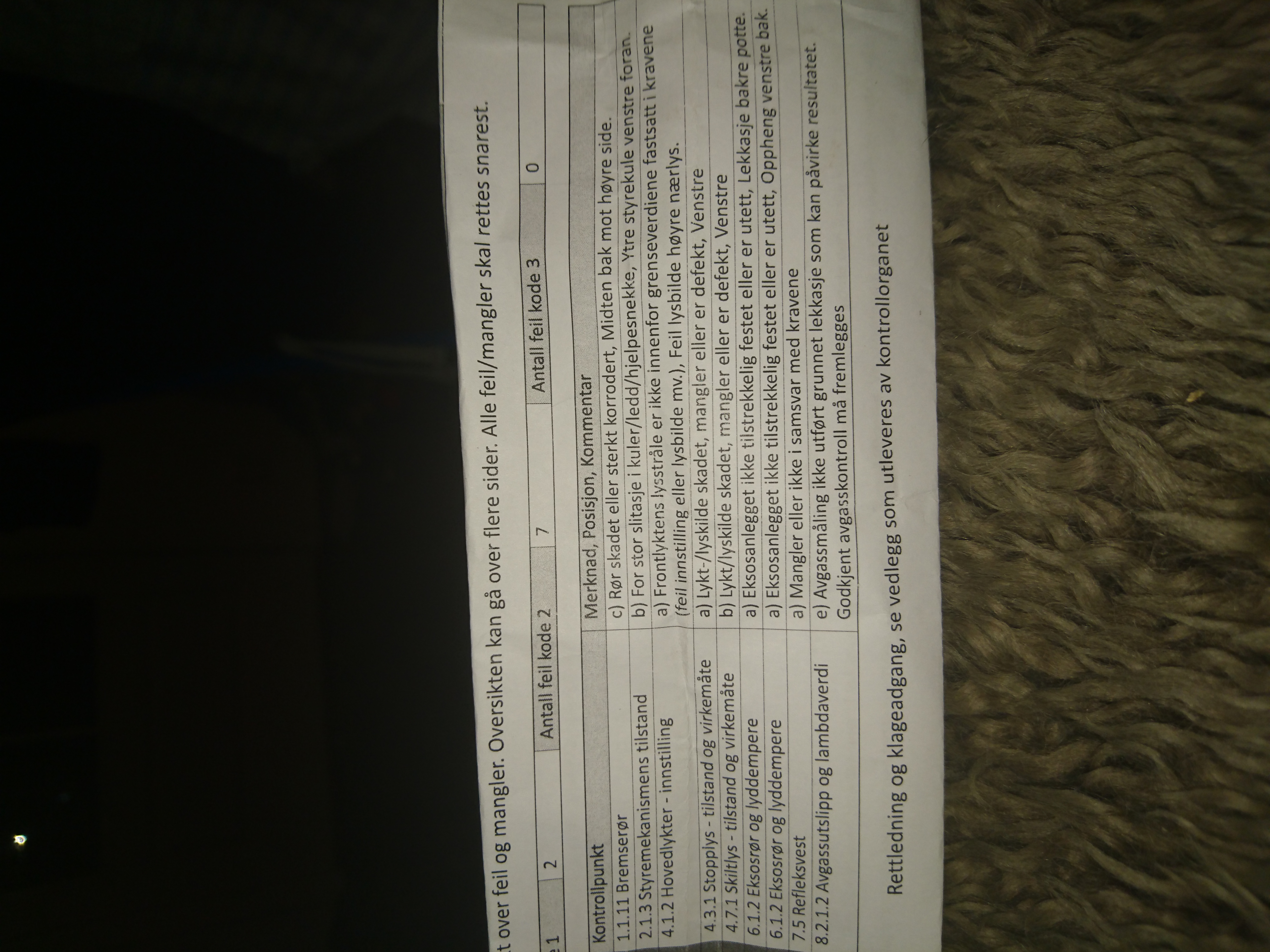

BLONDIE86 Skrevet 16. september 2016 Skrevet 16. september 2016 Hei. Vi har en Opel astra 2000 som vi har tenkt til å selge siden vi trenger en større bil . Den var på EU kontroll nå og gikk ikke igjennom. Verkstedet mente at reparasjonen ville komme på 7-9000. Har ikke lyst til å koste på den noe nå og vurdere å selge den billig til noen som kan skru selv er det noen her som vet ca hvor mye det ville kommet på å fikse denne listen selv? Sender med bilde. Takk for svar!

Ole3 Skrevet 17. september 2016 Skrevet 17. september 2016 Bremserør, eksosanlegg og hjuloppheng er en god del jobb. Jeg skrur selv, men hadde gladelig betalt 9000 mer for en bil uten disse feilene. Ole

Duppsko89 Skrevet 17. september 2016 Skrevet 17. september 2016 (endret) Tror nok påkosten ved utbedring av dette kan i beste fall havne på det de har antatt. Vil anslå følgende priser ("synsebasert") :-) Blir fort 3000,- for å bytte endeledd, ca 2-2500,- for å bytte bremserør, 3-400,- justering av lys og bytte av pærer, ca 25-3000,- for å bytte bakre eksospotte. Dette er ca verkstedpriser forutsatt at delene koster omtrent det de burde uoriginalt, samt at ting går på "skinner" ved gjennomføring. Ca delekostnad om man skulle ha kjøpt delene man behøver løst for så å ha gjennomført reparasjonene selv er Kanskje 2500-3000,- men lysjustering, evt. forstillingskontroll, samt bytte av bremserør som har rustet er ikke akkurat noe drømmescenario:-( Hvis du setter denne inn på berksted, så hadde jeg bedt om en "avtalt maks totalpris" da du kanskje slipper billigst unna, for slik som ting ruster og setter seg fast, så er det fort å "gå skoa av seg" i forhold til prissetting av jobber for verkstedene. Og ved avtalt forhåndspris så kan man ikke overstige mer enn 15%, uten videre godkjenning. Endret 17. september 2016 av Duppsko89

Snylter Skrevet 18. september 2016 Skrevet 18. september 2016 Feil lysbilde høyre nærlys betyr gjerne at det er skade/slitasje på lykta som gjør at den må byttes. Dersom det er justering som mangler skal det vel stå feil innstilling i stedet.. Den bilen der ville jeg muligens gitt vrakpant for selv, men det er sikkert noen der ute som gladelig betaler bortimot det dobbelte.
Duppsko89 Skrevet 18. september 2016 Skrevet 18. september 2016 Det er som du sier, kan nok være noe feil ved lampen også. Blingset nok litt jeg da jeg så på bildet. Å tolke en eu kontrolseddel er jo lotto uansett, folk velger jo så mye forskjellig når de setter mangler. Hvis det er matte lykteglass kan de kanskje poleres, men kan jo i bedte feil bare være en pære som sitter feil/er svært mange som får snudd disse ved montering (opp/ned er ikke uvanlig:-).
