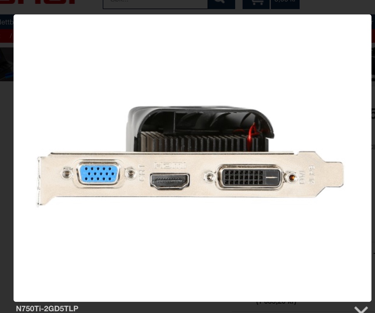

Det MSI kortet har en kjøler som om det er dual slot. Selv om PCI braketten er single.
Da er det med andre ord ikke å oppdrive 750Ti med single slot størrelse kjøler.
Det gigabyte kortet du linker til lengre opp er litt fabrikk overklokket . Det MSI kortet har standard 750ti gpu prosessor/minne hastigheter .
