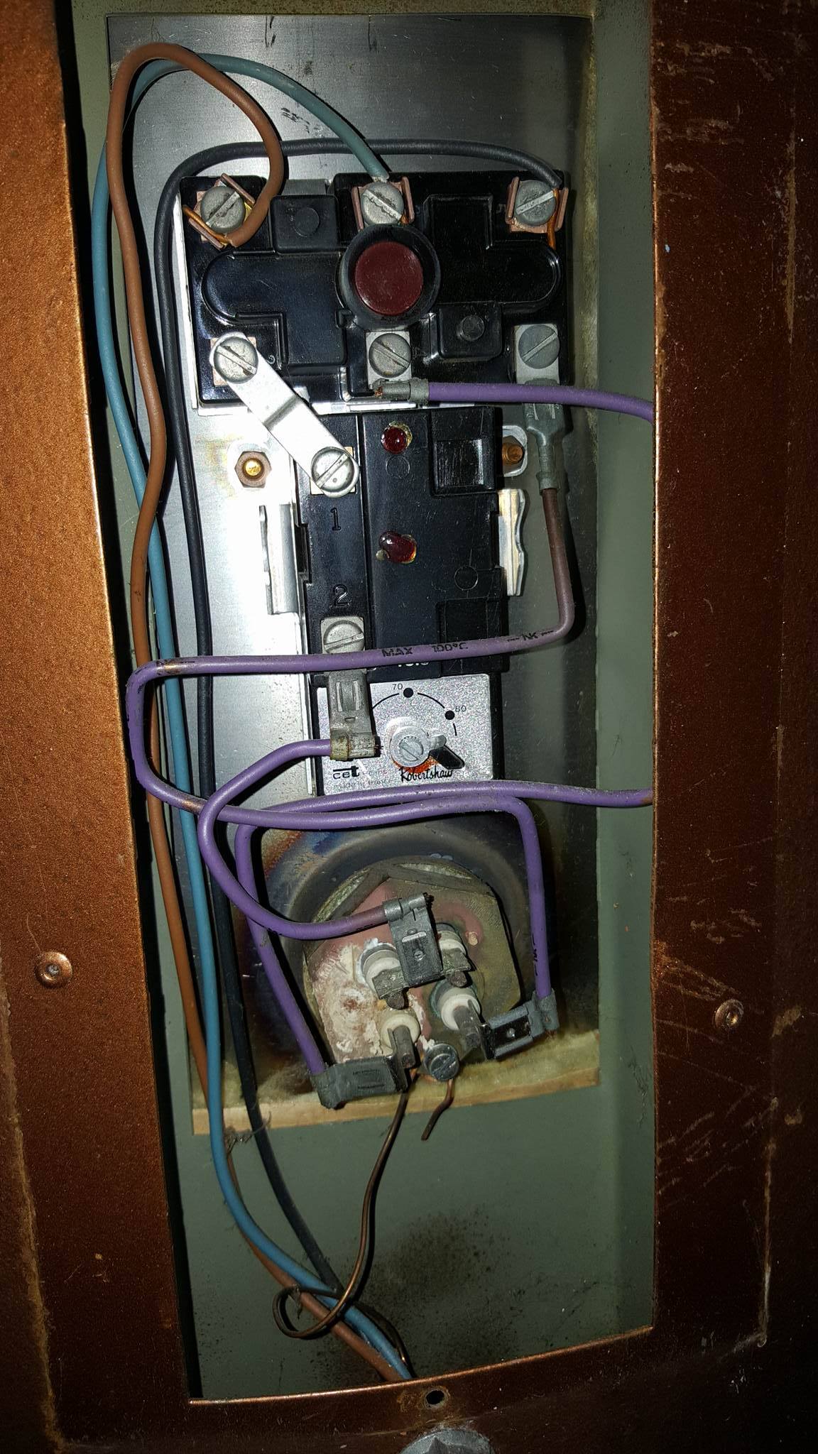

Jeg har et hus der springen på kjøkkenet gir i fra seg kokende varmt vann.
Det har alltid vært sånn. Og det får meg til å lure på om det kan omgjøres tilbake til det normale. Forrige eierene på dette huset sa bare at det er sånn.
Så hva skyldes dette? Hva kan en gjøre for å få det tilbake til det normale?
Takk for svar.

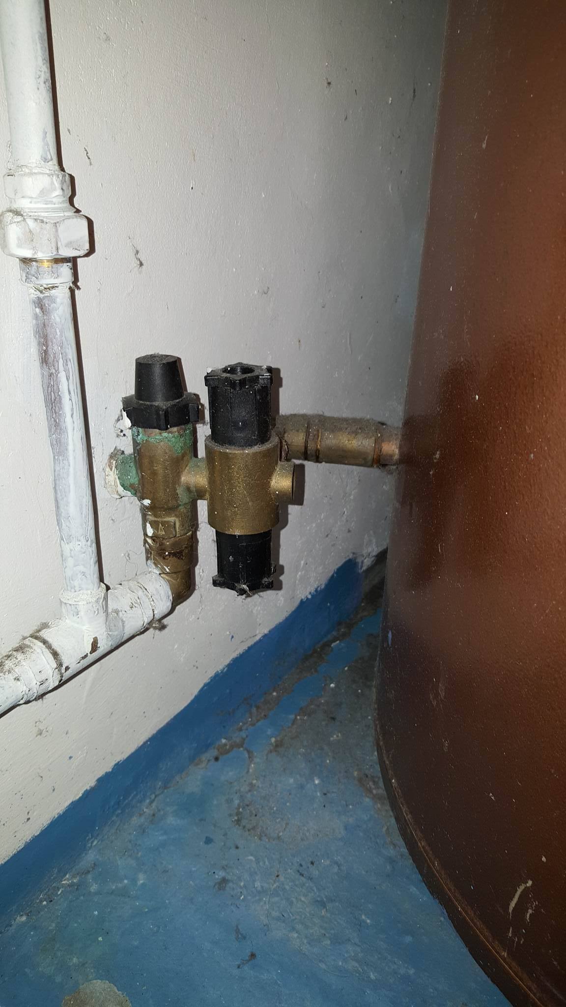

Denne tanken er i fra 1977 ifølge dekselet.
Bak er det en dobbel ventil, vil jeg tro.
Og inni dekselet er det kun et ledningsystem.

Det er da en vribryter med tall på der nederste bildet, rett under det svarte ;)
Og den ser det ut som står helt på maks.
Ellers næreme den seg dobbelt forventet levetid også.
Endret av aklla
