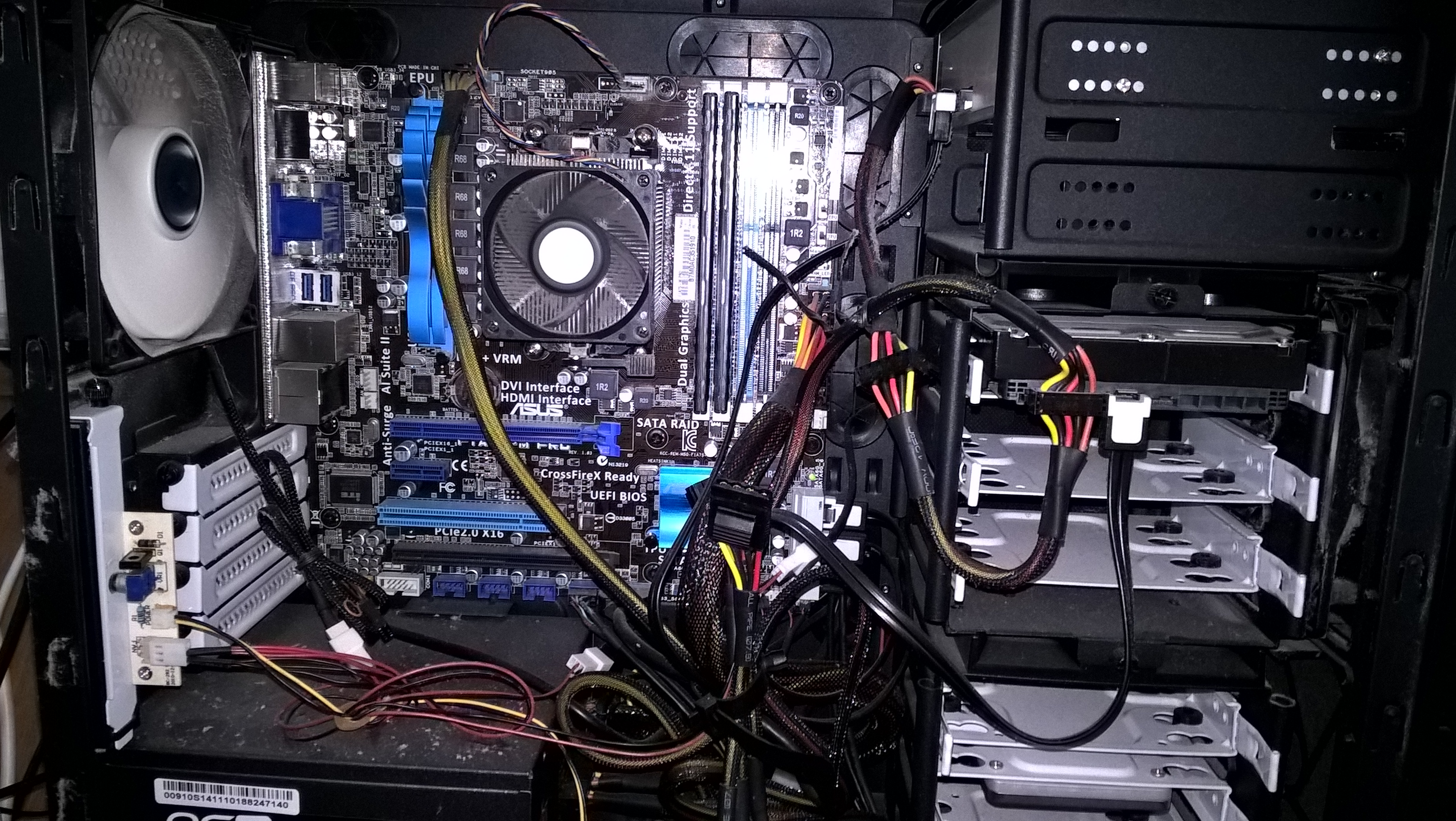

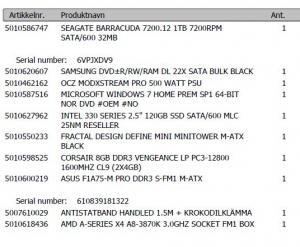

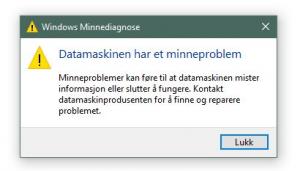

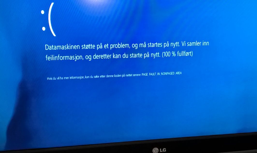

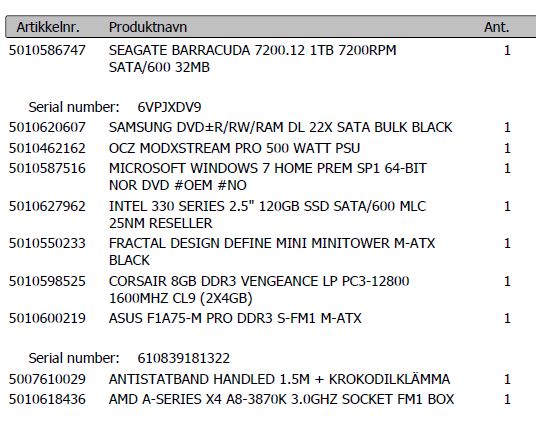

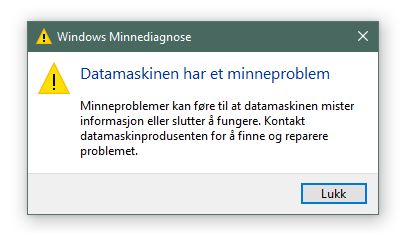

Delvis Skrevet 31. juli 2016 Skrevet 31. juli 2016 Får av og til blå skjerm med denne beskjeden. Etter litt søk ble det kjørt en diagnose, og da sto det med en gang at "det er oppdaget maskinvareproblemer"Og etterpå kom denne meldingen: Regner med det er vel minnebrikkene som bør byttes ut?Men det er vel ikke hvilke som helst minnebrikker som kan brukes.Det er en 4 år gammel pc. Er ikke redd for den, men hvis det bare er det som skal til, kan de gjerne byttes ut.De som er der heter: CORSAIR 8GB DDR3 VENGEANCE LP PC3-12800 1 399,20 1600MHZ CL9 (2X4GB) Her er en liste over alt som er i den PC'en: Her et bilde inni Pcen hvis det er noen vits: Håper noen har synspunkter og eventuelt hvilke jeg bør skifte ut med.
Dragavon Skrevet 31. juli 2016 Skrevet 31. juli 2016 Kan hende det er nok bare å ta brikkene ut og sette de tilbake. Men sannsynligvis er det feil på en av de ja.
Delvis Skrevet 31. juli 2016 Forfatter Skrevet 31. juli 2016 (endret) Prøvde det, men får samme beskjed fremdeles.Nå er det en stund siden det har skjedd noe. Fikk den blå skjermen 3 ganger tidligere i dag, men etter den første testen har ikke det skjedd flere ganger, men.. Endret 31. juli 2016 av Delvis
snippsat Skrevet 31. juli 2016 Skrevet 31. juli 2016 (endret) Du må jo teste med Memtest86+ eller Memtest86. "Page fault in non-paged" er kjent og kan være mye forskjellig ikke bare hardware problem som minne. Får du ikke feil på minne test kan du dump filene,så kan vi si noe mere om hva som lager BSoD feilene. Plassering C:\Windows\Minidump\...dmp pakk alle filene til zip/rar del Ge.tt Endret 31. juli 2016 av snippsat 1

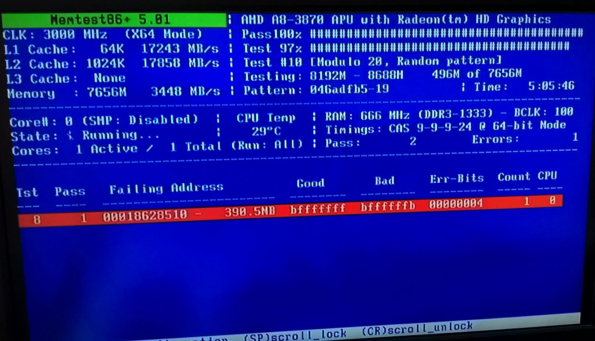

Delvis Skrevet 31. juli 2016 Forfatter Skrevet 31. juli 2016 Takk for tipset. Sorry var ikke klar over det, har aldri vært ute for dette før.Ser ut som en grundig test? Har gått i over 3 timer nå, tror ikke det er halveis enda.

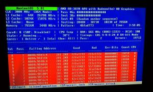

snippsat Skrevet 31. juli 2016 Skrevet 31. juli 2016 (endret) Har gått i over 3 timer nå, tror ikke det er halveis enda. Den går til du stopper den,det er 9-tester i et pass viss du bruker + versjon. Ved feil får du bilde som dette og error count. Kun 0-feil er ok,det er er greit og kjøre i mange timer. Får du feil er det bare og stoppe og f.eks teste 1 og 1 brikke. Det lønner seg uansett og kjøpe et et nytt sett ved feil på 1 brikke, og ikke starte og blande gamle med nye. Endret 31. juli 2016 av snippsat
Delvis Skrevet 31. juli 2016 Forfatter Skrevet 31. juli 2016 (endret) Kjøper uansett begge. Ser ikke helt likt ut som på det blidet ditt, men sånn ser det ut nå etter 4 timer. Der står det vel at det er massevis av feil, så da er det kanskje bare å stoppe? Endret 1. august 2016 av Delvis

Syar-2003 Skrevet 31. juli 2016 Skrevet 31. juli 2016 Feil adressene i memtesten er på den i slot 1. Ta ut den minne modulen og sjekk om det ikke fryser da.
Syar-2003 Skrevet 31. juli 2016 Skrevet 31. juli 2016 Det står 160,200MB osv på siden av memory address. Minne brikke 1 er fra 0-4096 MegaByte Brikke 2 fra 4097-8192 MB Er alle feilene på MB adresser på < 4096 er de på den modulen som er populert først.

snippsat Skrevet 1. august 2016 Skrevet 1. august 2016 (endret) Ble 1.6v etterpå. Minnet du har satt opp 1.5v og tilgangstider på 9-9-9-24. Det er greit og øke opp til 1.6v,men jeg ikke sikker på at det hjelper. Du får masse feil i test-8 og test-9,det er som regel test-5 som får feil viss minne får for lite spenning. Kanskje kjøre den memtest86 + en gang til også? Ja,du må alltid kjøre denne ved minneproblemer. Endret 1. august 2016 av snippsat
Delvis Skrevet 1. august 2016 Forfatter Skrevet 1. august 2016 Testen har da gått i over 5 timer, og det har kommer bare 1 rød linje denne gang. Da er det vel en feil på brikke uansett
Syar-2003 Skrevet 1. august 2016 Skrevet 1. august 2016 (endret) Tror ocz strømforsyningen din er dårlig jeg. Du fikk nå bare en enkelt feil i pass nr 1 da (count=1) og på ulik adresse enn igår. Dessuten kan det være nødvendig med opp til 1.65V for enkelte utgaver med cas 9-9-9-24 http://www.corsair.com/en/cmx8gx3m2a1600c9 Endret 1. august 2016 av syar2003
