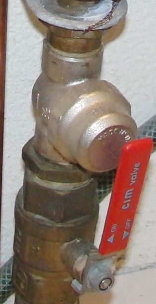

Hårek Skrevet 29. juli 2016 Skrevet 29. juli 2016 Vannledingen kommer inn nedenfra til en hovedkran. Så er det en blank rund 'dings' vannet går gjennom før det går opp til vannmåleren. Det er tydeligvis et lokk som kan skrues av. Kan det være et filter?
Frank Drebin Skrevet 29. juli 2016 Skrevet 29. juli 2016 Godt mulig det der er en tilbakeslagsventil, som skal sørge for at det ikke presses (potensielt) forurenset vann tilbake igjen til kommunal drikkevannsledning. Har du mulighet til å ta bilde litt nærmere slik at man ser teksten på siden tydeligere?
Kjetil Lura Skrevet 29. juli 2016 Skrevet 29. juli 2016 Ikke at jeg vet svaret, men kan det være vannlås om lekkasje oppstår.
Hårek Skrevet 29. juli 2016 Forfatter Skrevet 29. juli 2016 Teksten er "Made in Italy", "3/4", og "RBM".

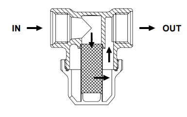

Frank Drebin Skrevet 29. juli 2016 Skrevet 29. juli 2016 (endret) Ok, det er visst et filter, slik du trodde: Link til produsent. Red.: Og det er montert feil - vannet skal strømme forbi det horisontalt slik at smuss faller ned i filteret, det er ikke spesielt nyttig slik det er montert nå. Monteringsanvisning står i "technical sheet" i oppdatert link over. Endret 29. juli 2016 av Frank Drebin
Hårek Skrevet 29. juli 2016 Forfatter Skrevet 29. juli 2016 Tok da sjangsen på å skru av lokket. Det sitter et sylindrisk nettingfilter inni. Var forbausende lite møkk der etter 18 år.
Zeph Skrevet 29. juli 2016 Skrevet 29. juli 2016 Tok da sjangsen på å skru av lokket. Det sitter et sylindrisk nettingfilter inni. Var forbausende lite møkk der etter 18 år. Sånn som det er montert er det ikkje veldig overraskande.
Hårek Skrevet 29. juli 2016 Forfatter Skrevet 29. juli 2016 Mener du lokket kanskje skulle vært montert nedover? Men jeg ville likevel tro at møkka skulle bli værende i huset.

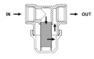

Frank Drebin Skrevet 29. juli 2016 Skrevet 29. juli 2016 Slik er filteret konstruert: Dermed blir vannet filtrert selv om filteret ikke er montert iht. anvisningen (det skal være horisontalt, med lokket ned). Kanskje det rett og slett er lite smuss/større partikler som når fram til inntaket ditt.
Hårek Skrevet 29. juli 2016 Forfatter Skrevet 29. juli 2016 At det ikke er montert slik det skulle forbauser meg ikke. Rørleggerne som var her var noen skikkelige nolduser som kunne svært lite og gjorde flere feil. Naboen fikk et tett filter da det var brudd på vannledningen her for en stund siden, men vet ikke om han har same type eller hvordan det er montert.
