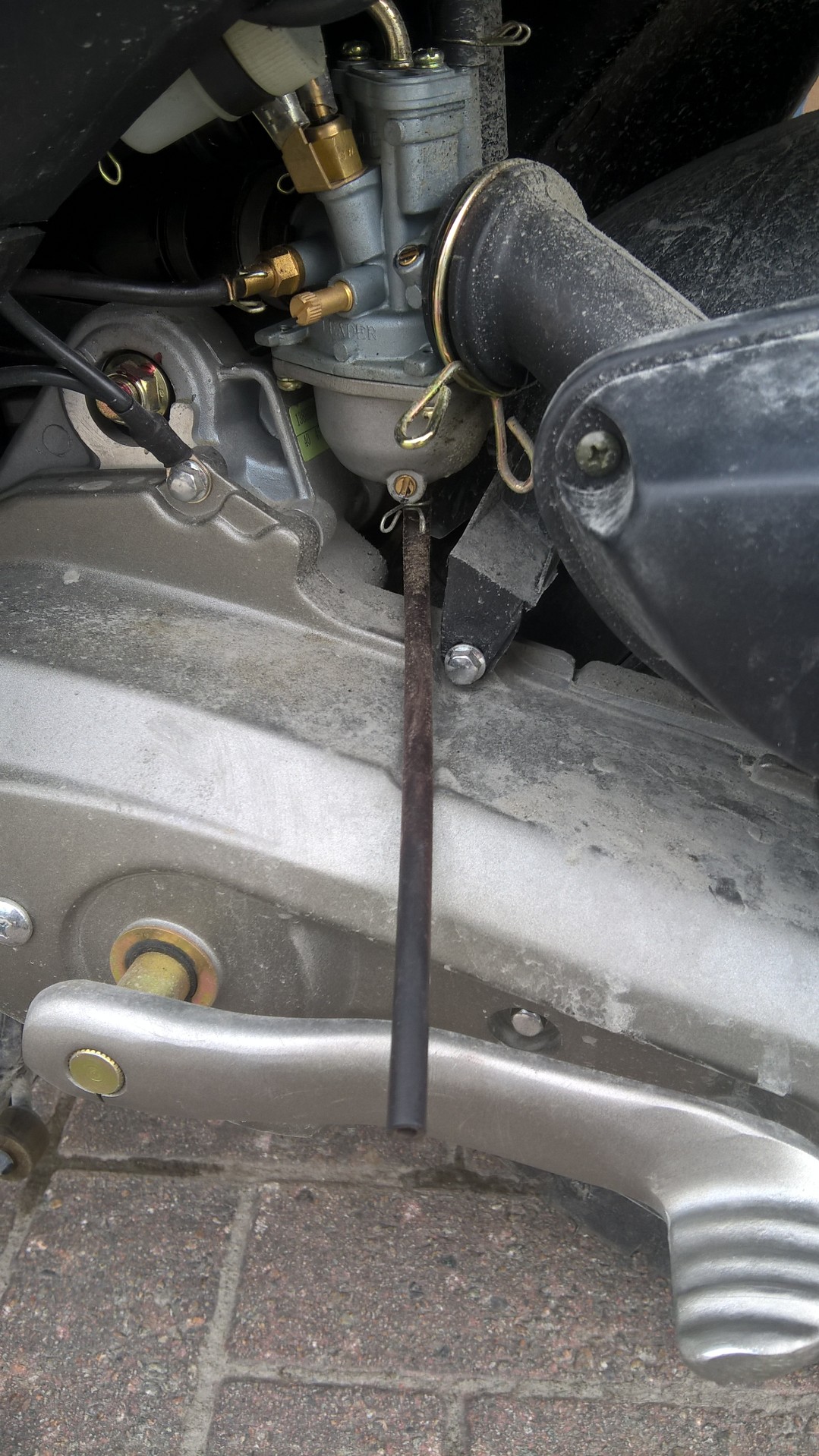

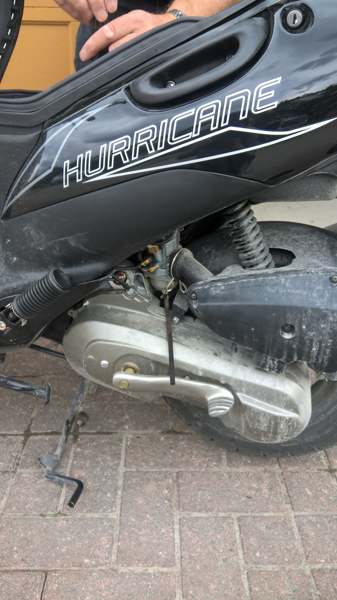

Hei! Jeg har hatt scooteren min i snart et år og jeg er stort sett fornøyd med den. På grunn av helsen min måtte jeg la den stå fra sent i april til nå (juli). Da jeg skulle hente den ut igjen fra garasjen, så jeg at det var en løs slange bak på scooteren (like ved der du kickstarter den, eller setter ned støttefoten). Scooteren var også nesten tom for bensin, men jeg kunne ikke se noen lekkasje så det kan hende den var tom da jeg satte den inn.
Scooteren ville ikke starte da jeg prøvde. Jeg tok også ut batteriet og ladet det opp, men det hjalp ikke.
Jeg har lagt ved noen bilder av mysterieslangen (og hvor den er på scooteren).
Håper noen kan hjelpe meg med å finne ut hva slangen er for noe eller hjelpe meg med å få start på scooteren
Har du prøvd å fylle bensin på den og deretter startet den? Kan selvsagt skje at bensinslanger hopper av, da skal det dog renne bensin der når du fyller tanken.
Det er forøvrig på de fleste mopeder vanlig at det henger en 2-3 lufteslanger fra motor og forgasser ned på siden av motor. Dette er ikke noe kunstig, og handler kun om at luft skal slippe ut.
Hvis du skrur opp skruen som er rett over der slangen er festet så tømmer du forgasseren for bensin. Dvs at slangen skal være sånn, bare at den skal sitte (mest sannsynlig) tredd et sted ute av syne.
Prøv å skru den opp så den gamle bensinen renner ut av forgasseren, for så å fylle tanken opp med frisk bensin. Bensin er ferskvare, å blir dårlig om den står lenge.
Startgass kan du også forsøke om den ikke starter. Evt sjekk og gjerne bytt plugg
Det er en slange for å enkelt kunne samle opp bensin om man drenerer bunnkaret på forgasseren. Bare pass på at den skruen rett ovenfor slangen er skrudd igjen og prøv med ny bensin og startgass. Hvis ikke prøver du å bytte tennplugg. Disse motorene må pluggen byttes ganske ofte på sammenliknet med andre motorer. Tror det er BR7HES plugg, eventuelt BR7HS, om jeg ikke husker feil.
