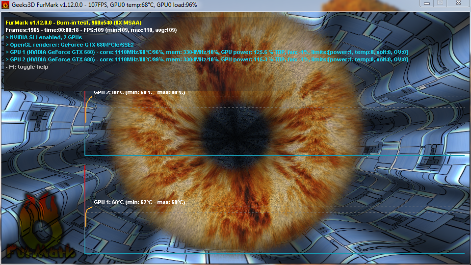

SÅ på det ene bildet ditt at cpu-en din hadde 100% load. Da bottlenecker den systemet i de tilfellene.
Last ned Msi afterburner og sjekk tempen på både skjermkort og CPU. Dersom begge er under 80-90 grader er det ikke varmen som er problemet. Innstaller Heaven Benchmark, og se på hvor mye load det er på GPU og CPU. Hvis prossessor er på 100% og skjermkortet ikke på 99%, kan cpu ha noe med problemet å gjøre. Dersom GPU er på 99%, og CPU under 99%, er det normale verdier. Dog kan skjermkortet fremdeles være et problem.
Jeg hadde et skjermkort før som stoppet opp i blandt, så det er meget mulig at skjermkortet ditt begynner å bli sliten.
Du bør se om du kan få lånt deg et annet skjermkort å teste med. Bare for å luke ut det.
Det kan være mye rart som forårsaker problemet, men 560Ti er veldig gammelt(det er forsåvidt resten av riggen din også). Ville startet der.

Har du testa Furmark? Denen viser graf over temperatur samt hastighet GPU kjører på. Her ser du umiddelbart hvis kortet blir for varmt og klokker ned.
