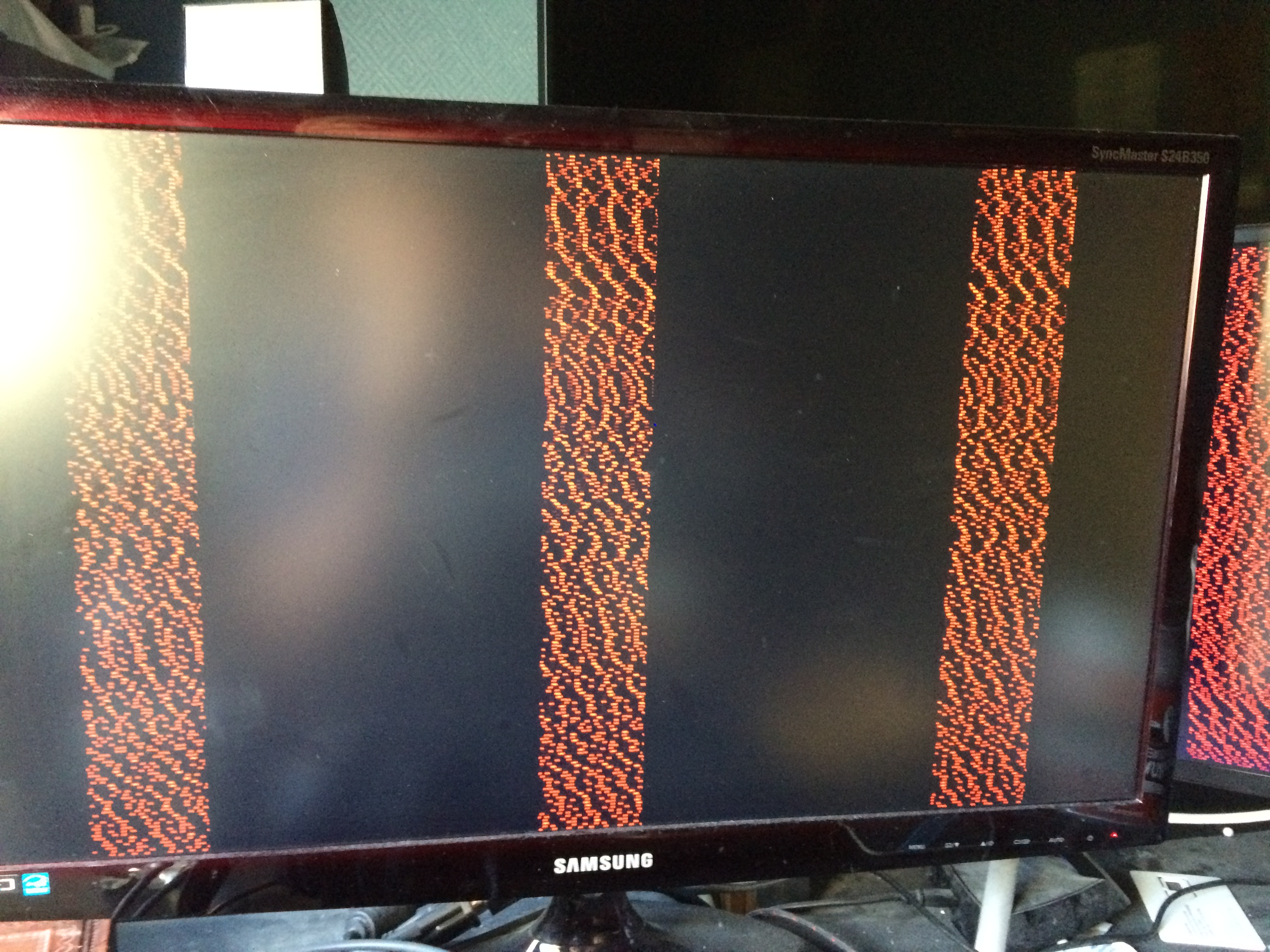

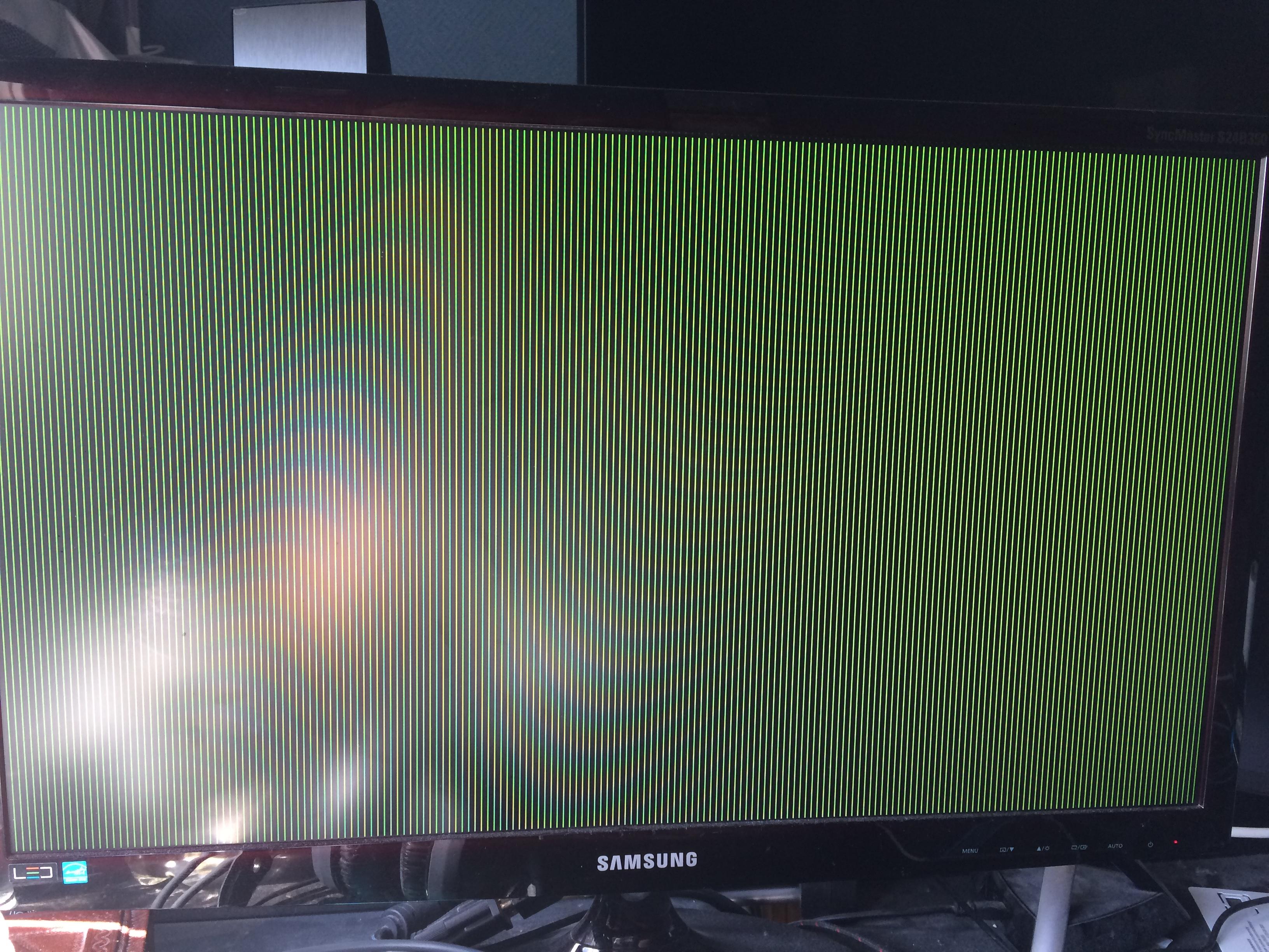

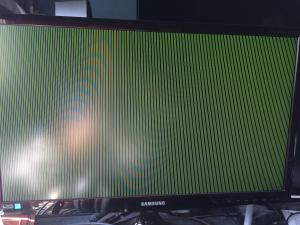

danielwxa Skrevet 9. juni 2016 Skrevet 9. juni 2016 Dette, noe lignende, svart eller hvit skjerm kommer opp når jeg skrur på pcen. Noen som vet hva problemet kan være? Gigabyte GA-970A-UD3, Socket-AM3+ AMD FX-8120 8-Core Processor Corsair Vengeance DDR3 1600MHz 16GB CL9 PowerColor Radeon HD 7850 2GB GDDR5 OCZ SSD Agility 3 Series 2.5" 120GB 20nm Silver Power SP-SS500 500W PSU Windows 7
Magnetmannen Skrevet 9. juni 2016 Skrevet 9. juni 2016 så du får hverken post eller noe, det går rett i denne skjermen?
danielwxa Skrevet 9. juni 2016 Forfatter Skrevet 9. juni 2016 så du får hverken post eller noe, det går rett i denne skjermen? Noen ganger funker den i ca 1 minutt
Malvado Skrevet 9. juni 2016 Skrevet 9. juni 2016 Kan faktisk være skjermkortet ja. Powercolor sine kjøleløsninger er av min erfaring svært dårlige , dårlig kjøling på minne kan forårsake problemer over tid. Går viftene rundt på skjermkortet som de skal? Er strømkabelen koblet til? Har du fjernet støv?
danielwxa Skrevet 10. juni 2016 Forfatter Skrevet 10. juni 2016 Vifta går rundt som den skal ja. Har også fjernet støv
Malvado Skrevet 10. juni 2016 Skrevet 10. juni 2016 Ok. Mener at du kan finne programvare til skjermkortet ditt som lar deg sette minnehastigheten , denne bør justeres ned med 50% i første omgang , forsvinner disse feilene da er det pga varme på nettopp minnebrikkene eller at de begynner å bli såpass gamle at de ikke fungerer optimalt. Jeg tror personlig at problemet ligger i selve kjøleløsningen til minnebrikkene og ( om de ikke er ødelagte ) så kan dette fikses ved å demontere kjøleren , ha på "goop" på kjøleren til minne og gpu og så montere alt igjen på riktig måte.
FranZe Skrevet 10. juni 2016 Skrevet 10. juni 2016 Er det ikke mulig å reklamere på skjermkortet om en har kvitteringen på det?
NoTrace Skrevet 10. juni 2016 Skrevet 10. juni 2016 Jo, så lenge det er mindre enn 5 år siden du kjøpte det. Normalt er det også 1 år garanti.
srbz Skrevet 10. juni 2016 Skrevet 10. juni 2016 Men det er greit å isolere feilkilden til skjermkortet før du gjør det, altså at du er rimelig sikker på at det faktisk er skjermkortet som er problemet. Har du et annet skjermkort og/eller en annen PC tilgjengelig som du kan bruke til testing?
