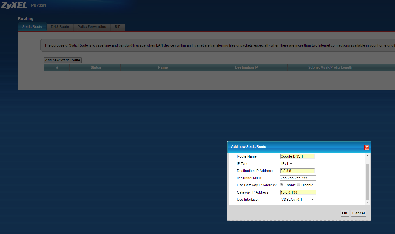

Prøver å legge inn static route for å "blokkere" Google DNS på Zyxel P8702 (AAJX.12 fw på telenor vdsl linje) for å teste ut casting av US netflix innhold til Chromecast. men jeg får ikke lov til å legge inn ruten.
følger veiledninger som denne:
https://support.unlocator.com/customer/portal/articles/1601205-how-to-block-google-dns-on-asus-router
legger inn 8.8.8.8 på destination IP med subnet 255.255.255.255 med Gateway 10.0.0.138 og user interface VDSL/ptm0.1

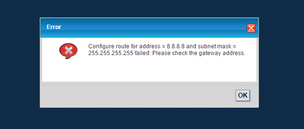

når jeg gjør det får jeg feilmelding om "Please check the gateway adress"
men jeg bruker riktig gateway adress, har også prøvd å legge inn feil gateway adresse, altså feks 192.168.1.1 som ruteren min ikke bruker, får samme feil da.
Det som jeg synes er litt rart er at jeg kan fint legge inn samme rute hvis jeg velger ADSL som user interface, men det er VDSL jeg bruker så det hjelper fint lite
noen som har noen ideer om hva jeg gjør galt, eller evt kan teste ut på sin egen zyxel 8702?
jeg har ingen andre rutere eller switcher eller noe sånn, kun zyxel 8702
Vil gjette på firmwaren har en logikk som sier at du ikke kan sette routerens egen ipadresse som next-hop på en statisk route.
https://en.wikipedia.org/wiki/Static_routing
Ja var det jeg og tenkte, men jeg testet med 192.168.1.1 (som ikke er ruterens egen adresse) og får jo da samme feil.
uansett så er det jo ruterens egen ip man skal bruke, som forklart i veiledningene jeg linket til og den du posta der
prøv å velge innside interface i stedet for vdsl
Fant ikke noe valg om innside interface, men kunne velge Default/br0 (det er kanskje det samme?) og da fikk jeg lov til å legge inn ruten, og det ser ut til å fungere også! (testa å pinge 8.8.8.8 -> destination host unreachable)
