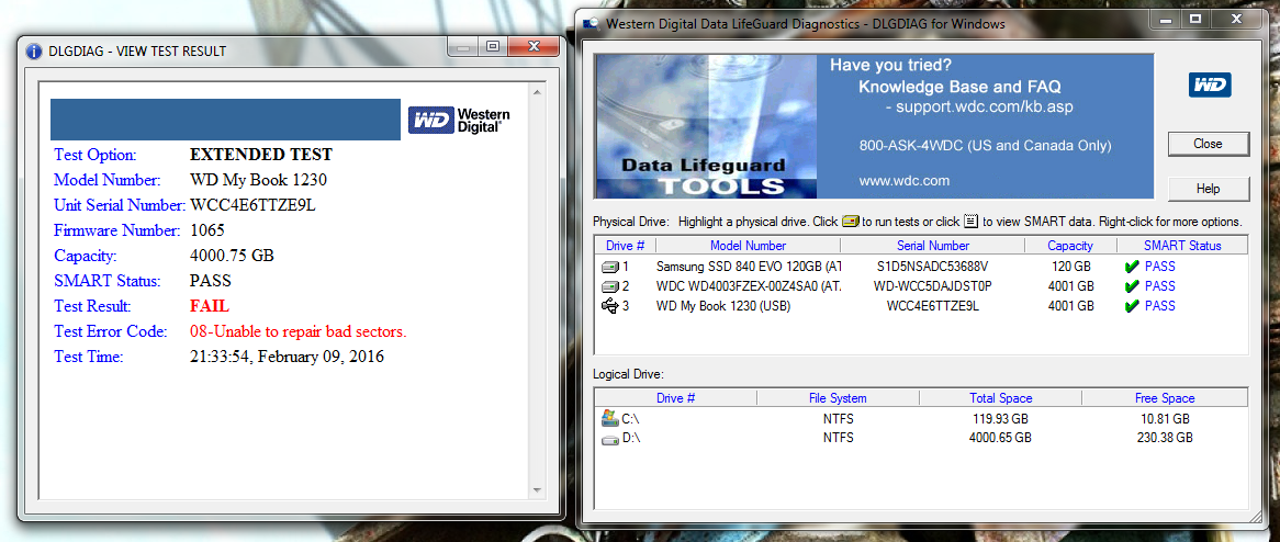

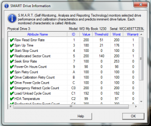

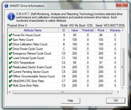

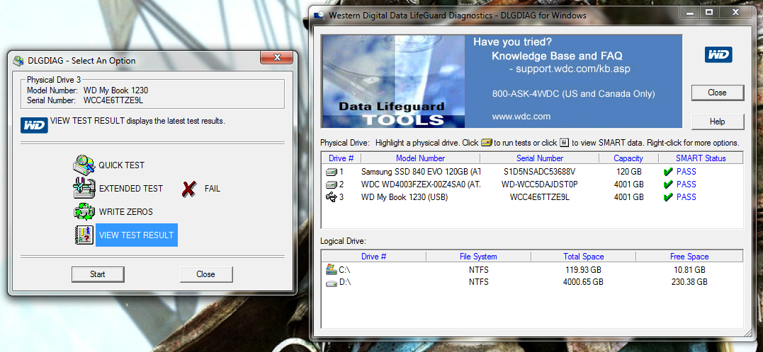

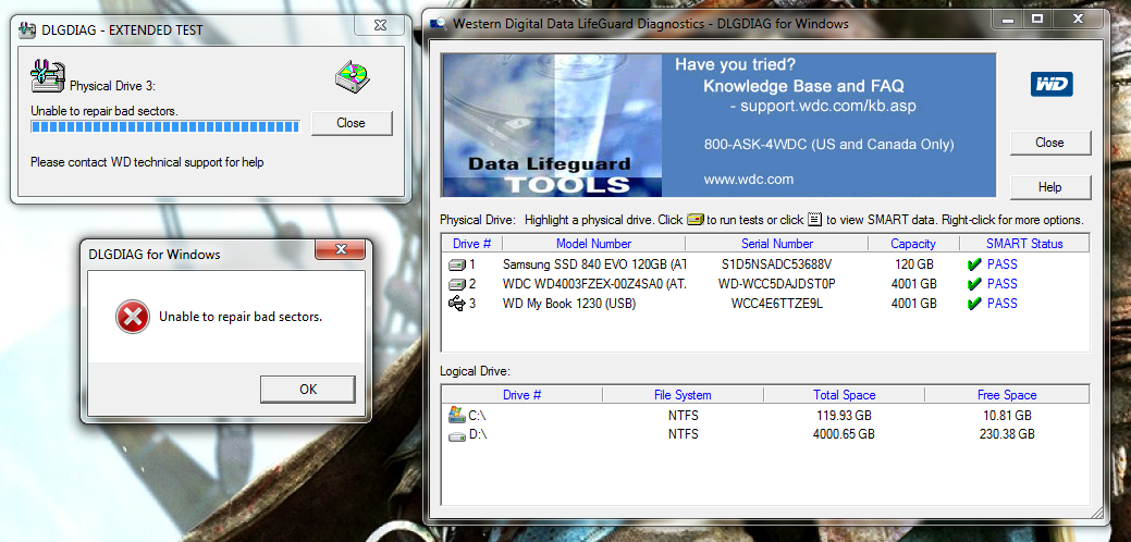

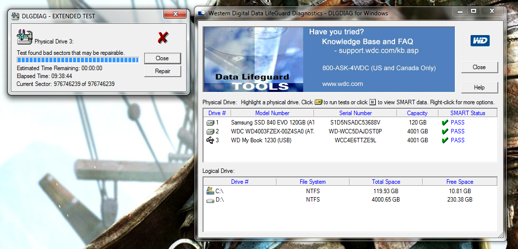

Jeg har brukt WD-programmet som nevnt over her, som støtter SMART. Jeg fant ikke helt ut hvor jeg kunne se en slik log? Altså, jeg så bare noen få linjer, men ikke noe "mer utfyllende" om det trengs. Vet noen hvor jeg får denne loggen? Blir den lagret et sted automatisk? Jeg har foretatt en Extended Test hvor den fant bad sectors, men ikke klarte å fikse dette.
Jeg TROR disken er under 2 år, men garantert under 5. Hva er reklamasjonstid for disker? De skal jo holde vesentlig lengre enn 2 år, bør gjøre, sånn etter definisjonen til forbrukerkjøpsloven..?
Resultatet fra extended test er det du må vise til ved evt. forespørsel om garanti.

Jeg holder på med en runde til med WD-programmet og kjørere extended test.. Er ferdig om en 3-4 timer. Så skal jeg se om jeg kan få ut en logg og reparere bad sectors en tur til.
Etter det, så prøver jeg et program som det ble linket til over her for å se om jeg finner den rapporten jeg kan skrive ut. Hvis noen vet hvor jeg kan finne rapporten etter WD-sjekken, så hadde det vært fint! (Følte at det var bare noen få linjer som kom opp, men når jeg googlet tidligere, så var det flere som hadde laaaange rapporter/logger, og de har ikke jeg sett.)

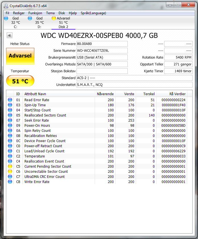

Når disken ikke klarer å reallokere blokkene og feiler i diagnosesoftwaren så er dette en feil. Vanlige bad sectors blir stille og "usynlig" ordnet opp i uten at brukeren merker noe overhodet. Bortsett fra ved å lese av SMART-dataene.

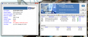

Her er testen etter WD-verktøyet:
Trenger jeg noe mer info enn dette? Finnes det en tekst-logg jeg burde ha tatt med, som lagres et sted?

Og dette skal holde for å få ny?
