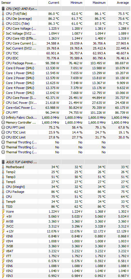

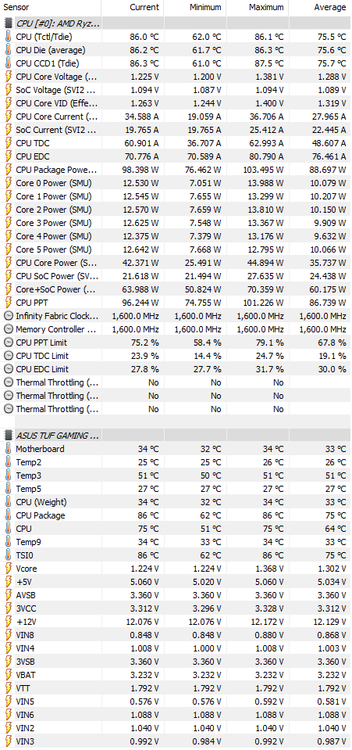

Kjører Prime95 nå. Og har litt vanskelig for å lese informasjonen fra HWInfo. Hvor varm er CPUen min? Jeg kan lese at den er 86 grader og 75 grader, hva er riktig?
Prime95 har stått på i 15min. Jeg har endra fancurve til å ikke slå inn for fullt før på 75 grader, så jeg regner med at den er 75 grader..
Edit: på Ryzen Master er temp lik CPU CCD, altså Tdie. Den endte opp på 88 grader etter 36min med Prime95. Er ikke dette veldig varmt?
Endret av ahnz
