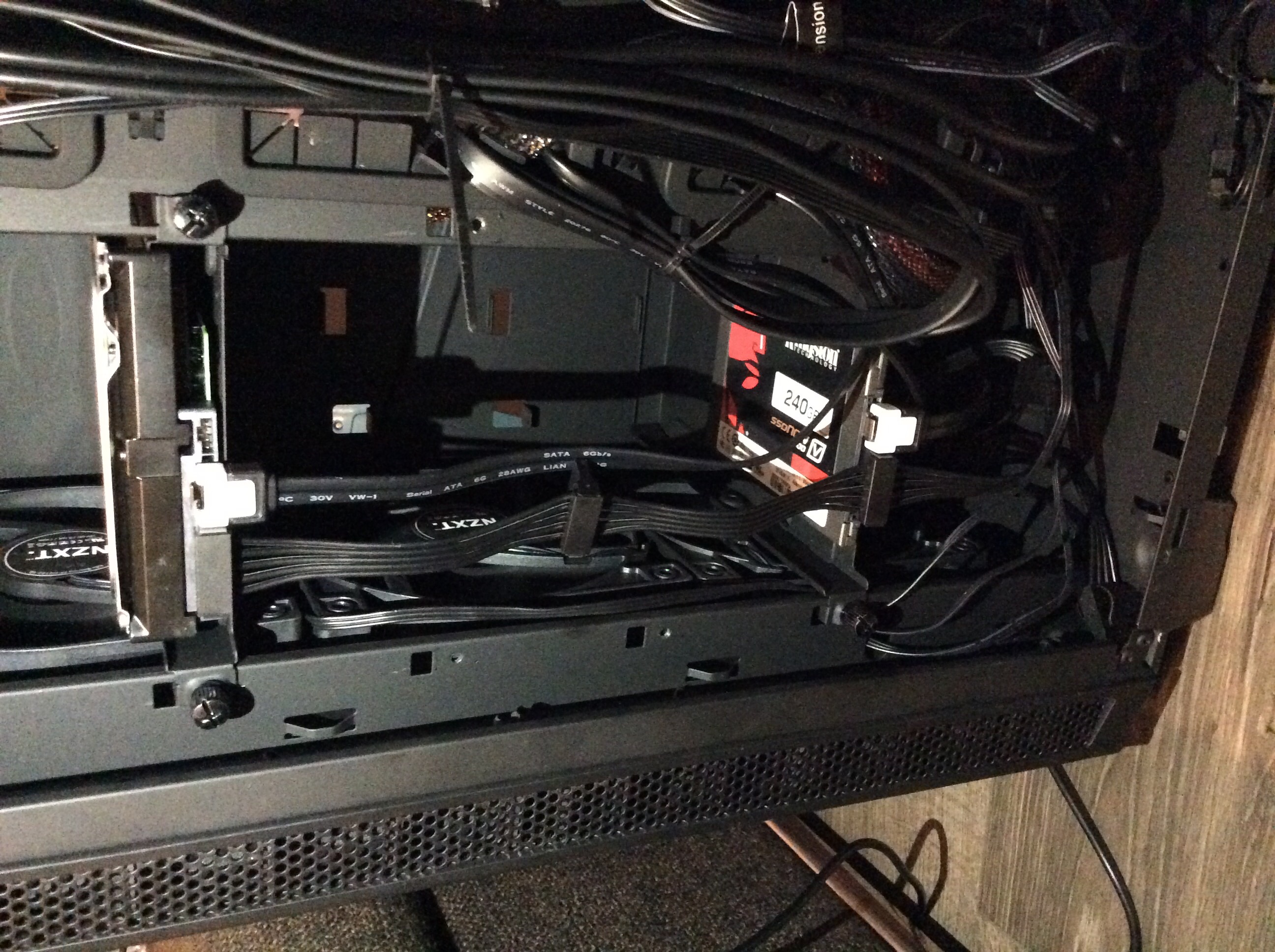

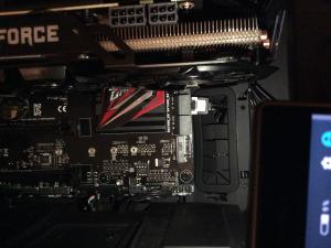

Assassin1 Skrevet 26. november 2015 Skrevet 26. november 2015 (endret) Hei. Kjøpte nylig min første gaming PC som jeg bygde selv og har problemer med harddisken. Det kommer ikke opp på pcen at den har en harddisk, bare ssd. Når jeg går inn på bios så kommer den opp og der står det hva slags type det er osv. Prøvde å gå inn på kontrollpanel og inn på lagringsenhet der den skal oppdage harddisken men bare ssd disken kommer opp. Bruker Windows 10, 64 bit. Deler jeg har brukt er : Asus z170 pro gaming Intel i5 6600k Gigabyte GTX 970 Savage hyper 16gb ram Kingston 240 ssd Barracuda 2TB harddisk Vet ikke om dette har noe å si.. På bildet kan man se hvor jeg har kobla harddisken til. Takk for svar Endret 26. november 2015 av Assassin1

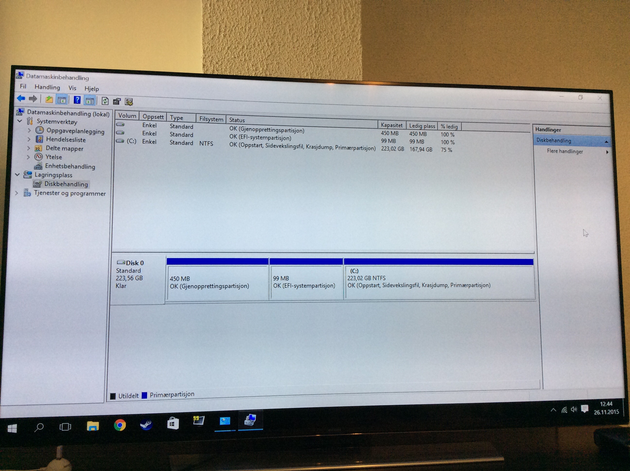

Assassin1 Skrevet 26. november 2015 Forfatter Skrevet 26. november 2015 (endret) Finner ikke noe steder der det står opprett.. Noen som kan hjelpe? :/ Endret 26. november 2015 av Assassin1
Assassin1 Skrevet 26. november 2015 Forfatter Skrevet 26. november 2015 Får opp disken der, men kan ikke gjøre stort når jeg trykker på den. Hvis det er den da, er ikke 100 % sikker..

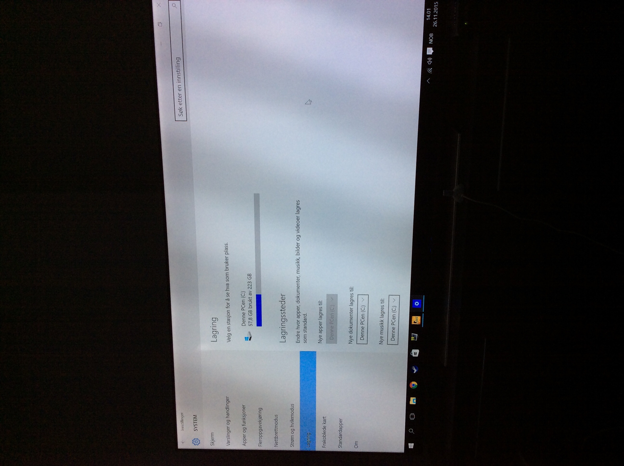

Hårek Skrevet 26. november 2015 Skrevet 26. november 2015 (endret) Windows 8/10 har noe nytt som heter Storage Spaces. Hvis disken er der så vises den ikke i Diskbehandling? http://www.howtogeek.com/225073/how-to-use-windows-10s-storage-settings-to-manage-your-hard-drives-free-space/ Endret 26. november 2015 av Hårek

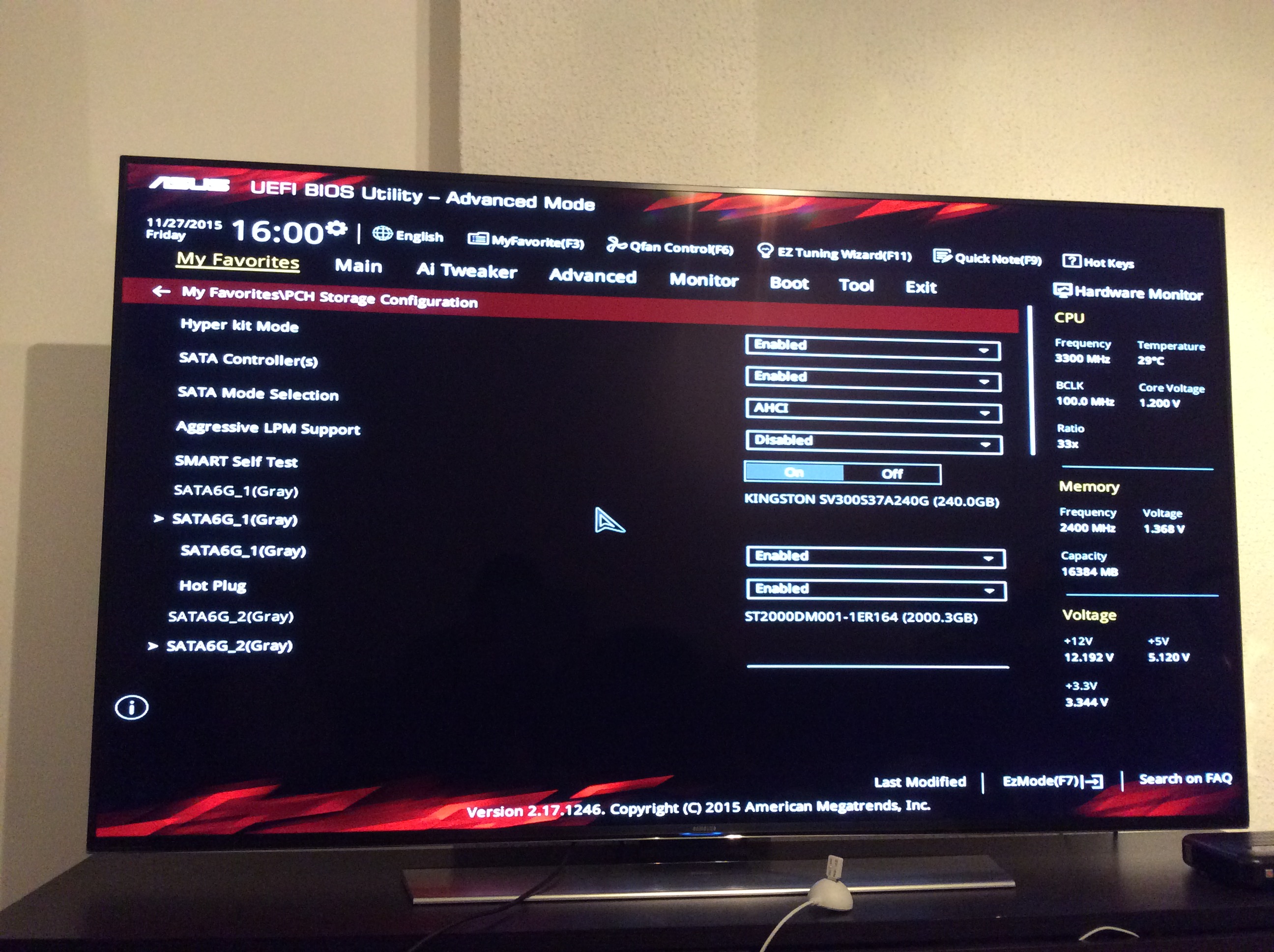

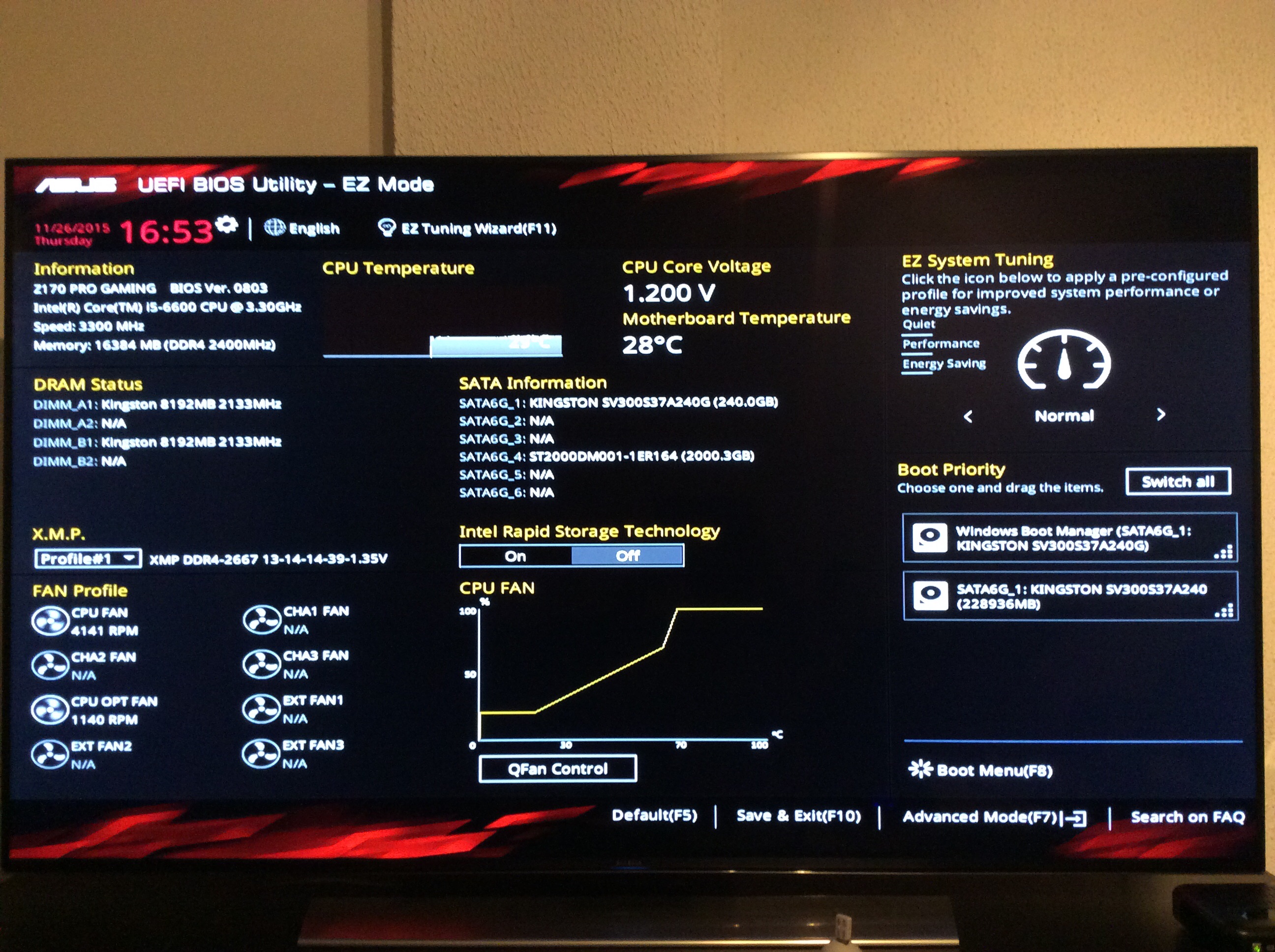

Assassin1 Skrevet 26. november 2015 Forfatter Skrevet 26. november 2015 (endret) Slik ser det ut på bios. Står to kingston men bruker bare en.. Endret 26. november 2015 av Assassin1
Chavalito Skrevet 26. november 2015 Skrevet 26. november 2015 (endret) Du ser på RAM brikkene som er 2 stk Kingston. SSD'en er en Kingston og vises tilkoblet SATA port 1 mens Barracuda HDD er tilkoblet SATA port 4. At du ser to Kingston SSD'er er fordi BIOS viser til Windows Boot Manager (som ligger på Kingston SSD) og deretter kun SSD'en. Du har installert drivere til Intel brikkesett og for SATA? Endret 26. november 2015 av Chavalito 1
Assassin1 Skrevet 26. november 2015 Forfatter Skrevet 26. november 2015 Du ser på RAM brikkene som er 2 stk Kingston. SSD'en er en Kingston og vises tilkoblet SATA port 1 mens Barracuda HDD er tilkoblet SATA port 4. At du ser to Kingston SSD'er er fordi BIOS viser til Windows Boot Manager (som ligger på Kingston SSD) og deretter kun SSD'en. Du har installert drivere til Intel brikkesett og for SATA? Åja, takk for info. La ikke merke til sata informasjonen på bios Nei jeg har ikke installert drivere.. Burde jeg gjøre det?

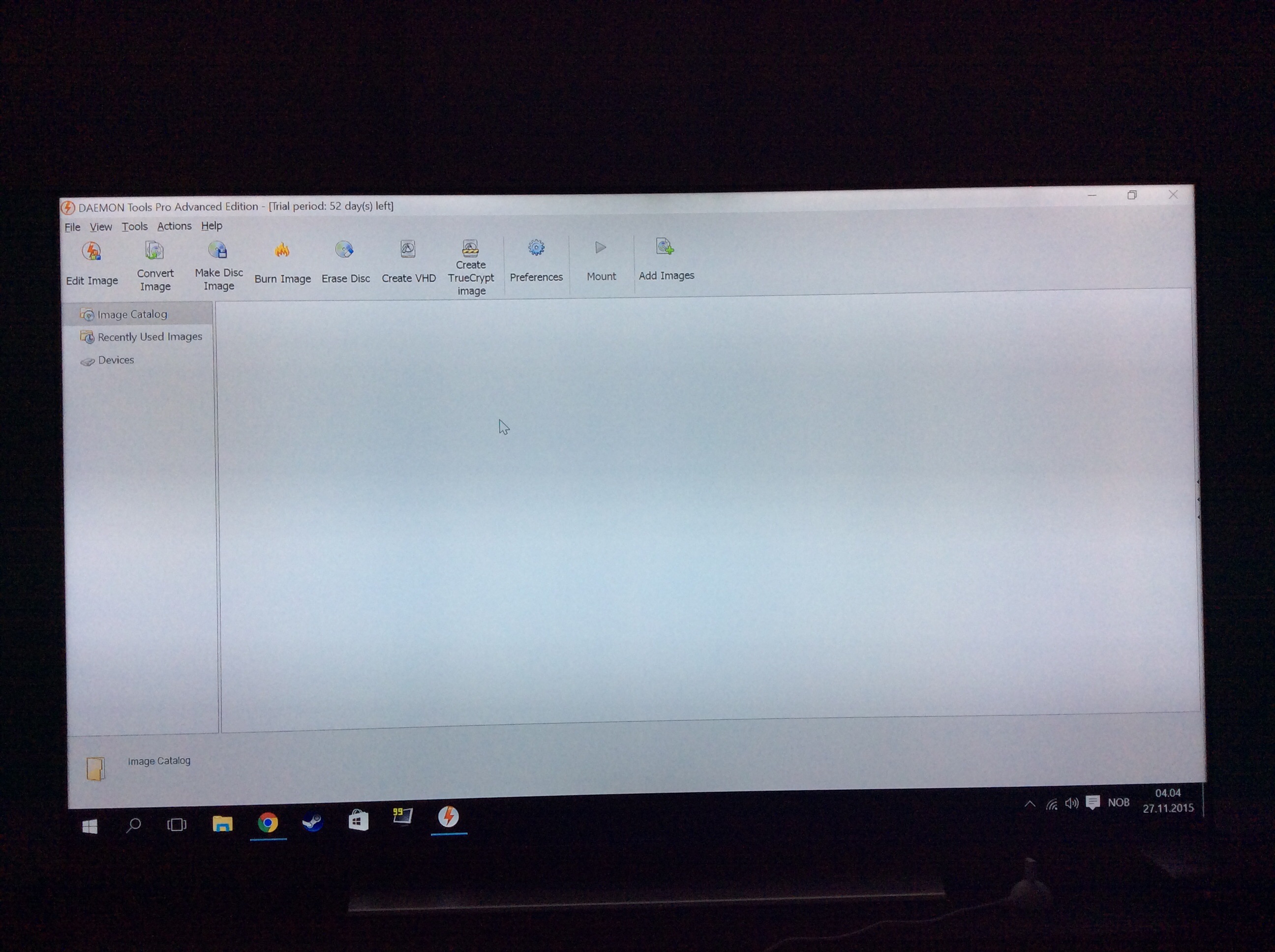

Assassin1 Skrevet 27. november 2015 Forfatter Skrevet 27. november 2015 Jeg bruker Windows 10 64 bit. Men viste seg at jeg hadde alt lasta ned dette programmet med cd'en som fulgte med. Daemon tools pro heter det, men virker som den er for CD og bilder? På bildet er det programmet jeg lasta ned fra ASUS support, under SATA og jeg hadde det programmet allerede. Vet ikke hva jeg skal gjøre.. :/

Assassin1 Skrevet 27. november 2015 Forfatter Skrevet 27. november 2015 (endret) Gikk inn på bios og der stod det at SATA kontrollers var allerede enable. Prøvde å koble den til SATA6G_2 også men det hjalp heller ikke. Alt på pcen er nytt så kan ikke være noe som er defekt. Legger til et bilde av hvordan den er koblet til strømforsyningen, kanskje jeg har gjort noe feil der? Endret 27. november 2015 av Assassin1

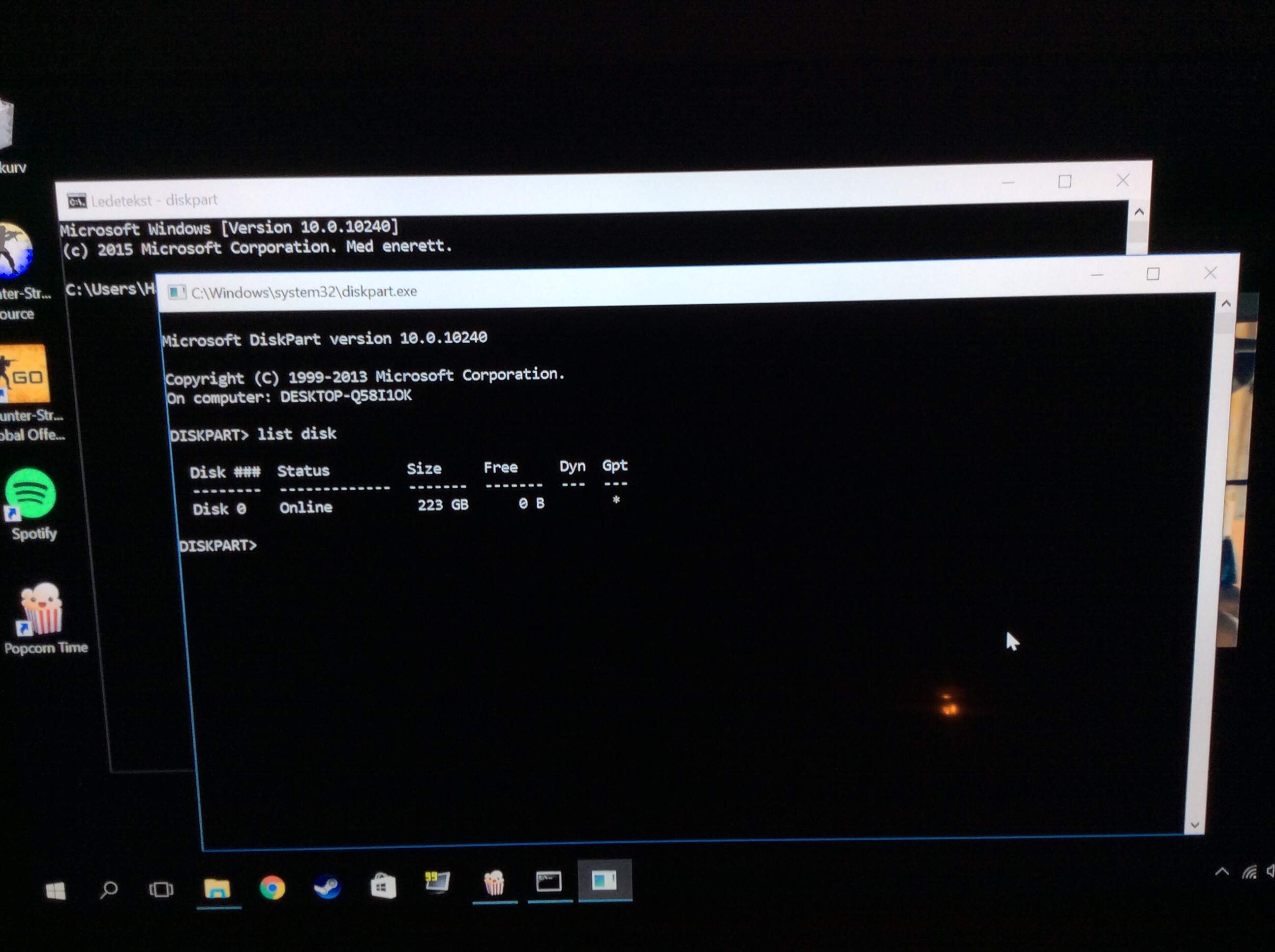

Gjest Skrevet 27. november 2015 Skrevet 27. november 2015 (endret) Vises disken om du gjør følgende: Åpne start -> Alle Programmer -> Tilbehør -> åpne programmet Kommandolinje (Ledetekst) Du får opp et sort vindu, skriv inn diskpart trykk så enter-tasten Skriv nå inn: list disk Send oss bilde, så ser vi om disken er tilgjengelig... Du kan lukke vinduet etter du har tatt bilde. ------------------------ Forøvrig, som nevnt så bør du installere brikkesett (chipset) og SATA driver tilhørende hovedkortet som du finner på produsenten sin hjemmesider. Endret 27. november 2015 av Gjest
Assassin1 Skrevet 27. november 2015 Forfatter Skrevet 27. november 2015 (endret) Har gjort det nå og fikk opp dette. Hva er chipset? Jeg har lasta ned alt fra CD'en som fulgte med hovedkortet. Takker for svar Endret 27. november 2015 av Assassin1

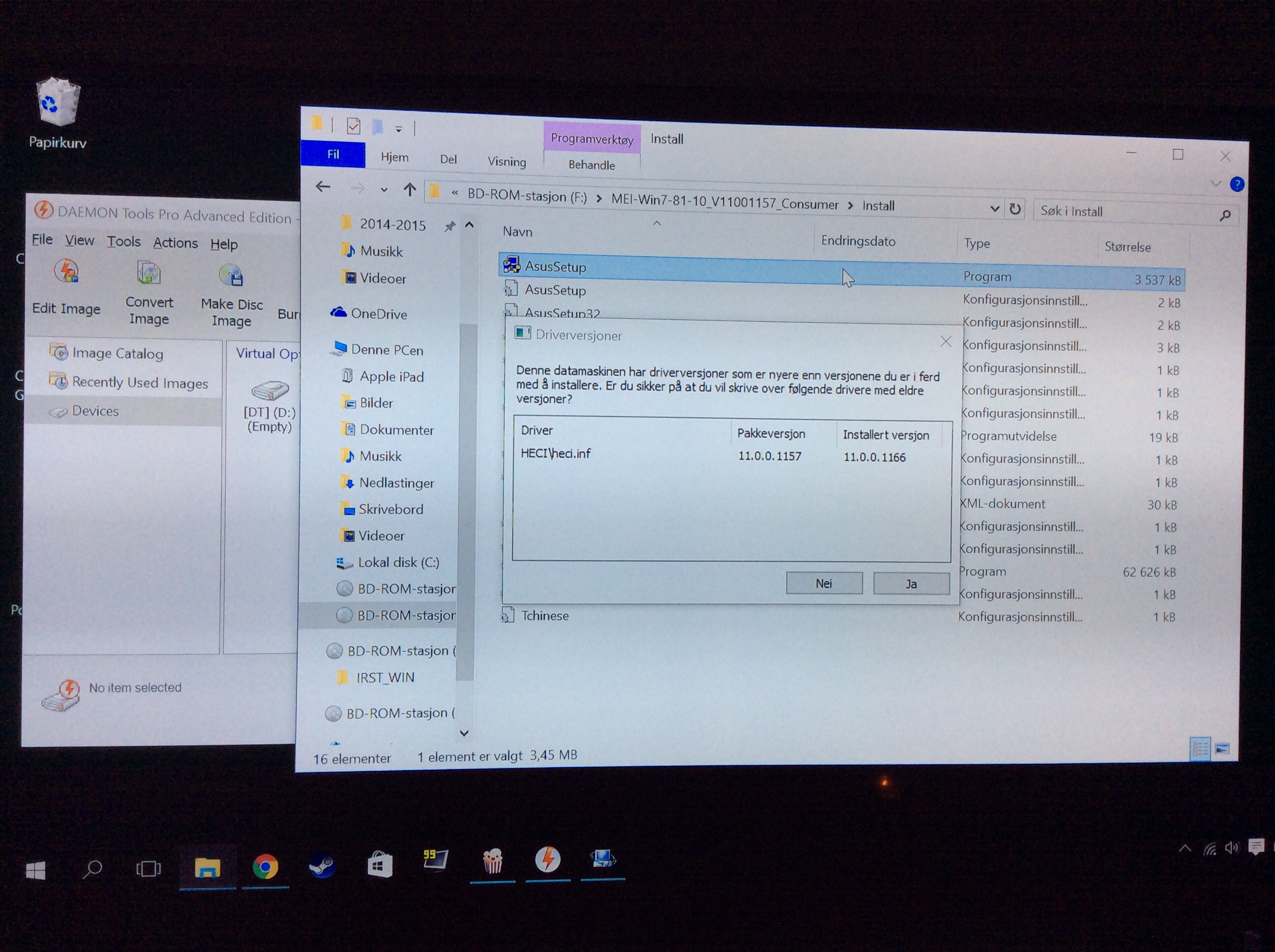

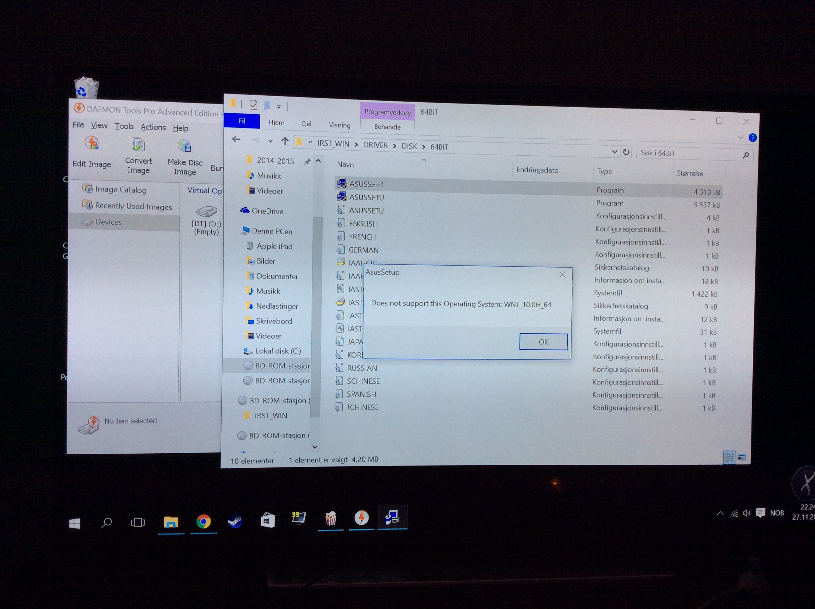

Gjest Skrevet 27. november 2015 Skrevet 27. november 2015 (endret) Like tomt som i diskbehandling. Gjør følgende: Brikkeset driver for Asus z170 pro gaming Windows 10 x64 finner du her Pakk den ut og kjør en setup.exe / setup.msi fil eller noe i den duren. Installer SATA driver for Asus z170 pro gaming Windows 10 x64 som du finner her Pakk den ut også.. Start maskinen på nytt og rapporter tilbake om du nå finner harddisken i diskbehandling. Endret 27. november 2015 av Gjest

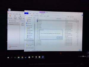

Assassin1 Skrevet 27. november 2015 Forfatter Skrevet 27. november 2015 Skjønner ikke det her.. Laster ned programmene men når jeg skal installere så står det at jeg har nyere versjon av programmet. Hva skal jeg gjøre nå?
