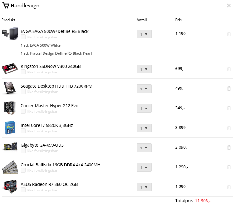

Jeg vil anbefale 5820K som CPU, 6-kjerner 12-tråder, den takler en god del prosesser samtidig. Skal en god del til før du klarer å knele den for å si det slik ;)
Hvis du ikke skal spille så klarer det seg med et billig skjermkort, skal ikke mye til for å sende bilde til 3 skjermer. ca 1.200-1.500,-.
Uten et "high end" skjermkort så vil du nok klare å havne innenfor budsjettet :)
For lydproduksjon kan han vel droppe 960'en vil jeg tro?
For de to lappene der kan du gå for x99 og 5820k
TS vil ha mulighet for 3 skjermer, så da må en vel ha eget skjermkort. Det finnes rimeligere skjermkort som klarer dette, men en må vel opp i GTX750 / R7 360 som ligger rundt kr 1250. Da blir det ikke plass til 5820K innenfor budsjettet. Mulig jeg tar feil, så korriger meg gjerne.
Han skrev at taket kan heves om nødvendig, jeg vil påstå at +/- 2.000,- mer er verdt det for et 5820K oppsett.
Men kan TS presisere litt til, hvor mange prosesser er det snakk om og hvilke programmer? Det kan godt hende at jeg og Clayman tenker litt overkill, men vi baserer oss på at TS sier PC'en kneler pga for mange prosesser. Hvis noen har erfaring med samme programmer etc som TS bruker så er det lettere å anbefale "riktig".

Så fint ut det 5820 oppsettet Omnithunder, men er ikke 500W PSU litt i minste laget? Så er det uten OS så det er sagt.
Jeg forsto sånn ca ingenting av hva du bruker maskinen til TS :p Bedre med moderat overkill ja, hvis vi slenger på et par hundringser på Omni's oppsett for bedre PSU og en tusing for OS så er vi oppe i rett under 13.000,-

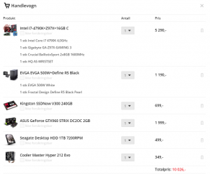

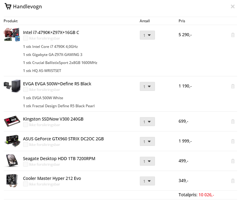

Du kjører i dag på en mobil prosessor med 2 kjerner. Programmene du nevner vil kjøre fint på i7-4790K, som har 4 kjerner med 8 tråder. Du får velge selv om du vil kjøre skikkelig "overkill for ca 2K.
Jeg tror du blir godt fornøyd med dette:
Vær klar over at det kun koster  kr 300 mer for å få 2TB GB HDD, og kun kr 475 ekstra for 3TB GB HDD.

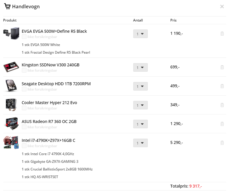

3 skjermer har vel vært støttet av Intel siden HD4000, hvilket hovedkort du må ha er en annen sak :)
Hadde vært greit om disse billigkortene kom med en annen konfig enn den jævligste av dem alle, VGA - HDMI - DVI siden de er stort sett de eneste du får som er passivt kjølte.

Aktiv kjøling er ikke det store problemet når belastningen er lav, som i dette tilfellet. Men for å være litt konstruktiv, så kan du kanskje komme med et konkret forslag selv?
Gjerne gå for 4790k
Men for å unngå VGA må han opp til et litt dyrere HK.
MSI Z97 Gaming 3 er et alternativ som kan brukes OM TS er ivrig på å bruke HDMI.
Om ikke så kan han kjipe ut på HK og liksågodt gå for et billig skjermkort med bedre I/O alternativer.
