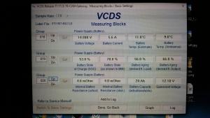

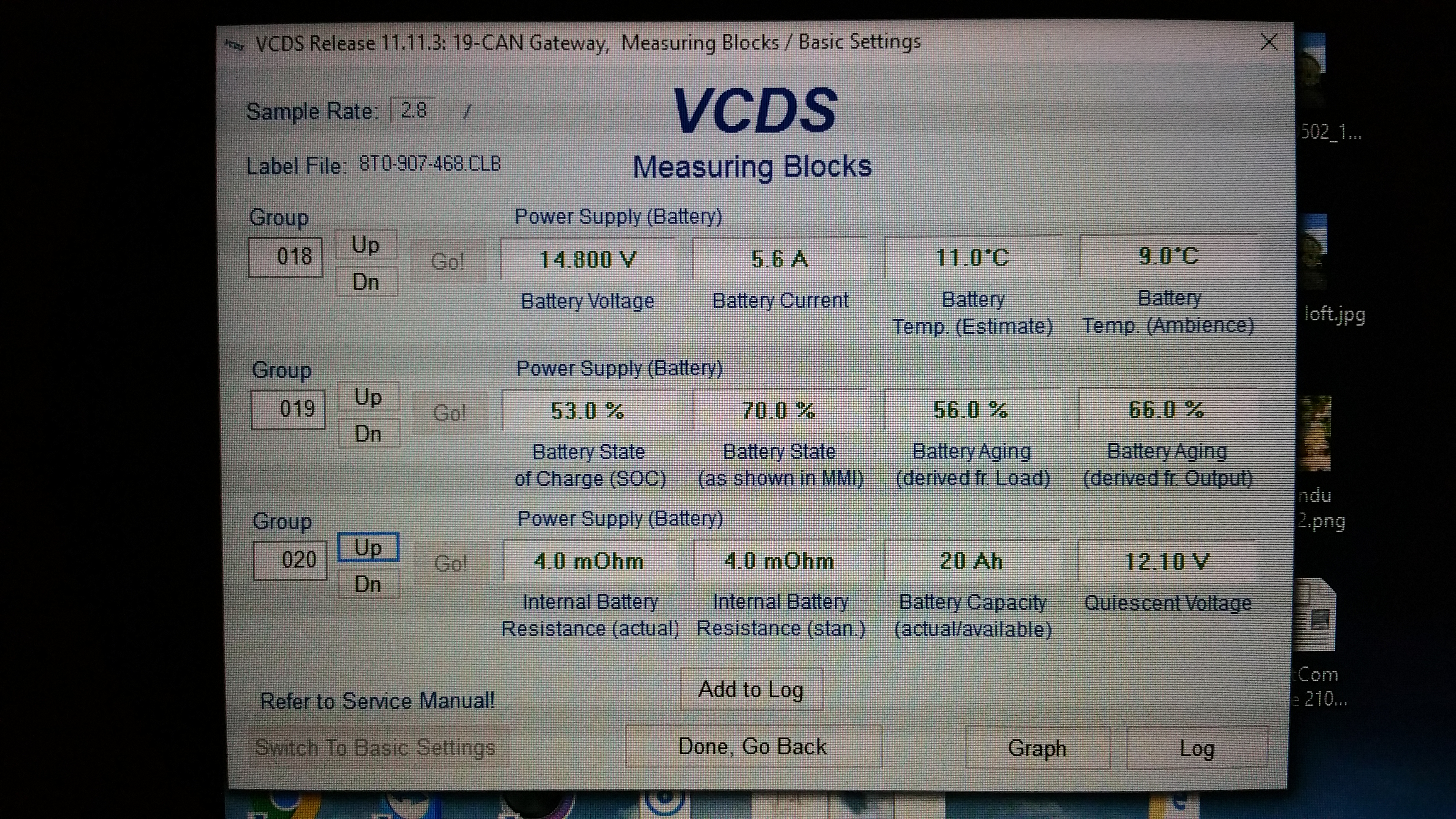

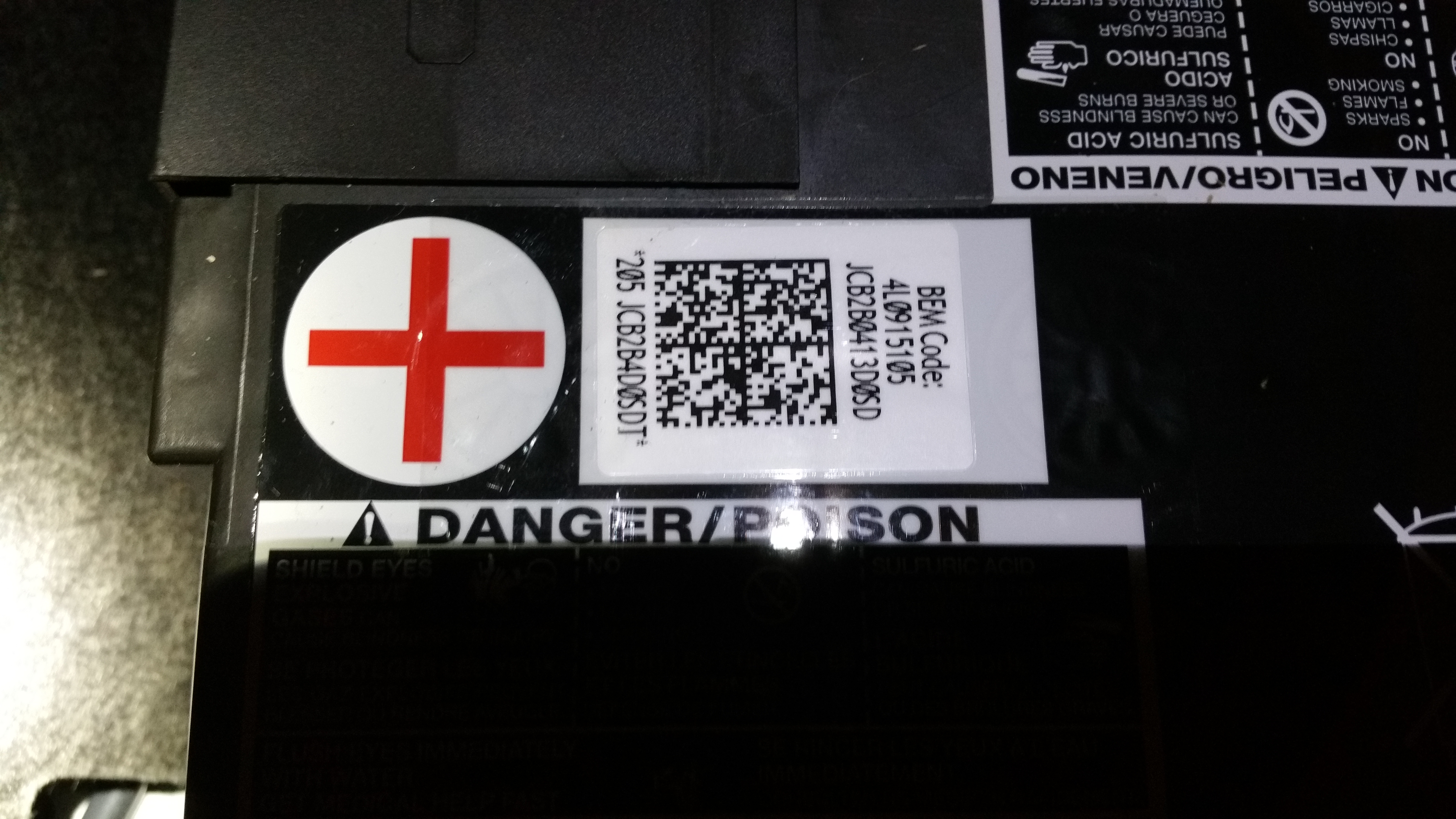

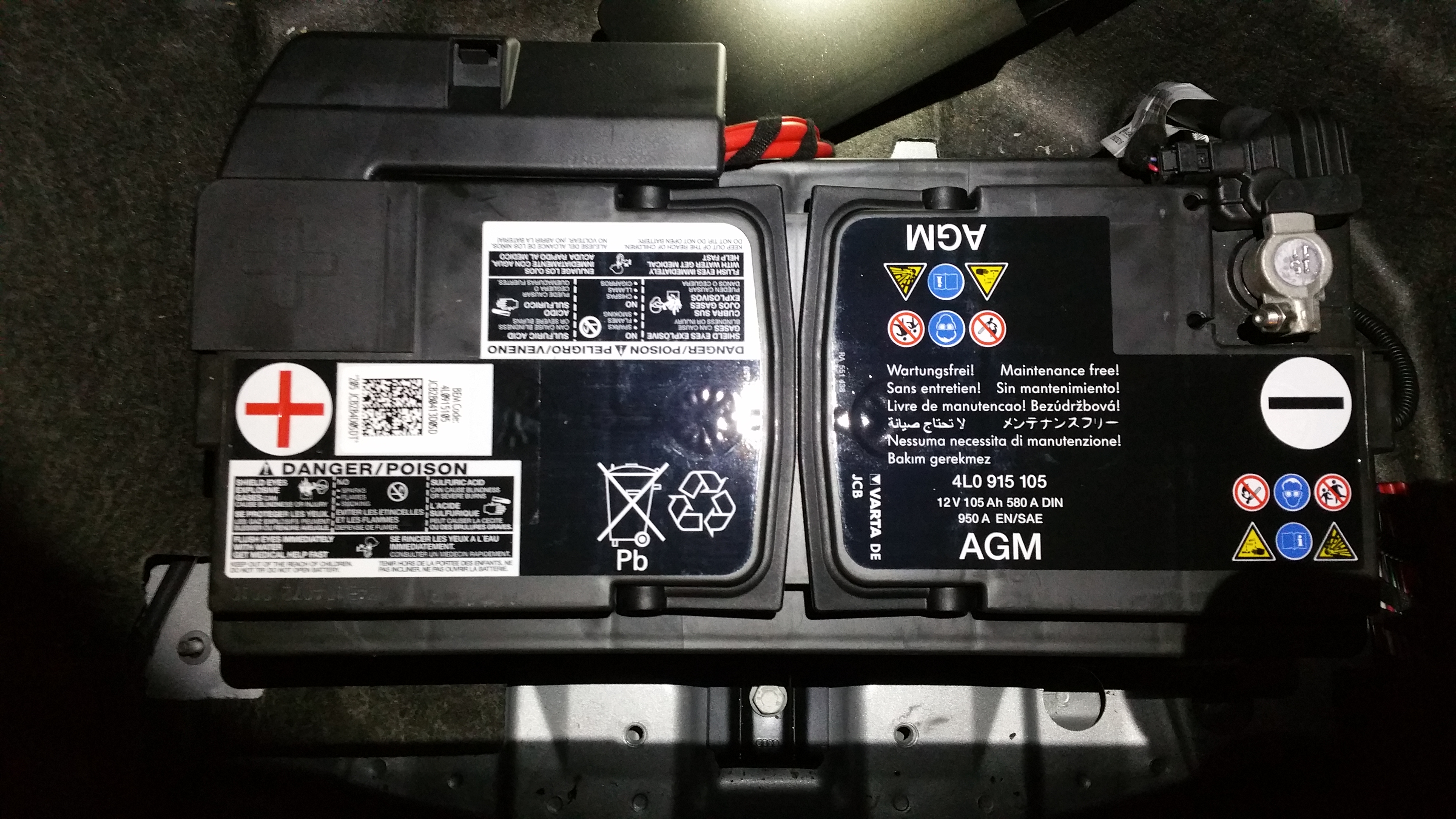

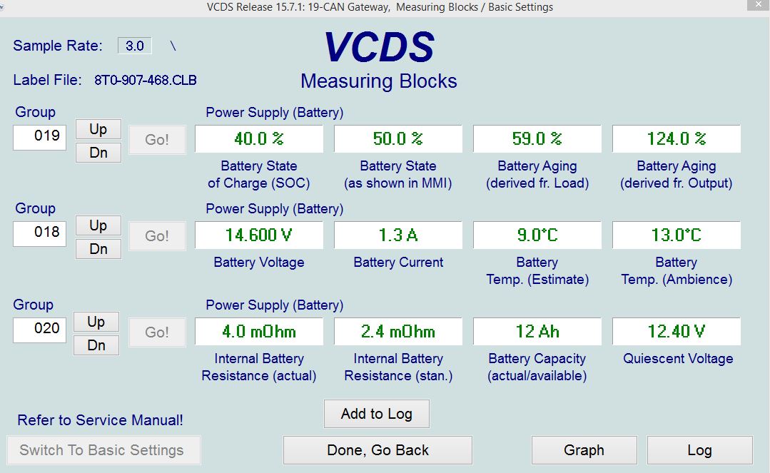

Nic -42I4CXUI Skrevet 18. november 2015 Forfatter Skrevet 18. november 2015 Takk for svar, har ikke somla meg til å bytte batteriet enda. Sjekket tilstanden i VCDS igår Vet ikke helt hvordan jeg skal tolke det men batteriet utlades fra 100% til 50% over natten i disse dager. Frykter den kommende vinter.. Tok også en titt på batteriet bak i bagasjerommet å sammenlignet med hva som stod i VCDS Som du ser stemmer ikke dette med hva jeg finner i VCDS ?? Hva er grunnen til det ? Ser også at det batteriet som sitter i bilen nå er et Varta JCB 12v 105ah 580a, det jeg har funnet og som varta-automotive.no refererer til min bil er Varta Ultra dynamic AGM G14 850A 95A (http://www.torshovbil.no/varta-ultra-dynamic-agm-g14-850a-95a). Har det noe å si om jeg bytter til dette med 10ah mindre kapasitet samt høyere kaldstart ampere ? ref https://youtu.be/IJAScg6JrYI Det refereres til 3 versjoner av "Battery Energy Management". Ref VCDS har jeg også can-gate via canbus. Får ikke endret eller korrigert batteriet under "61 battery regulation" i VCDS. Får dog tilgang under "19 CAN Gateway" men her er det ikke mulig å sette egendefinert batteriverdi som ah osv. Gjøres dette automatisk når jeg jeg legger til koden her under 19 CAN Gateway? Mye uklart mao, er derfor veldig usikker på hva jeg skal gjøre
BigJackW Skrevet 18. november 2015 Skrevet 18. november 2015 Ampertimer og slikt er kodet inn i det serienummeret på batteriet så vidt jeg vet.

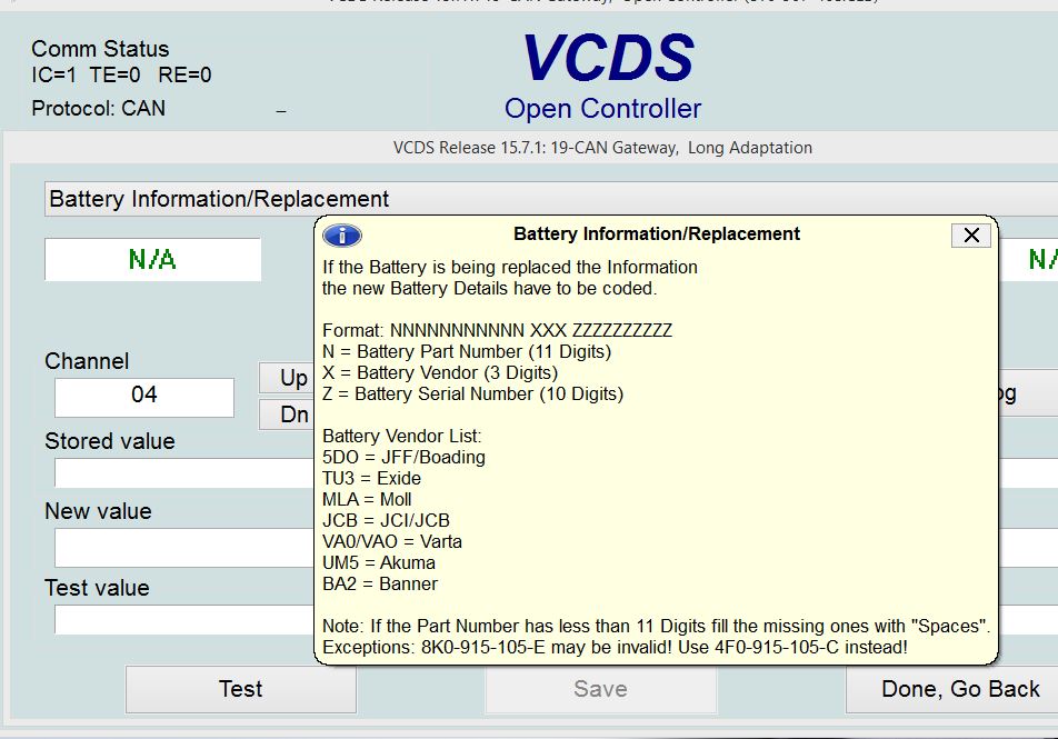

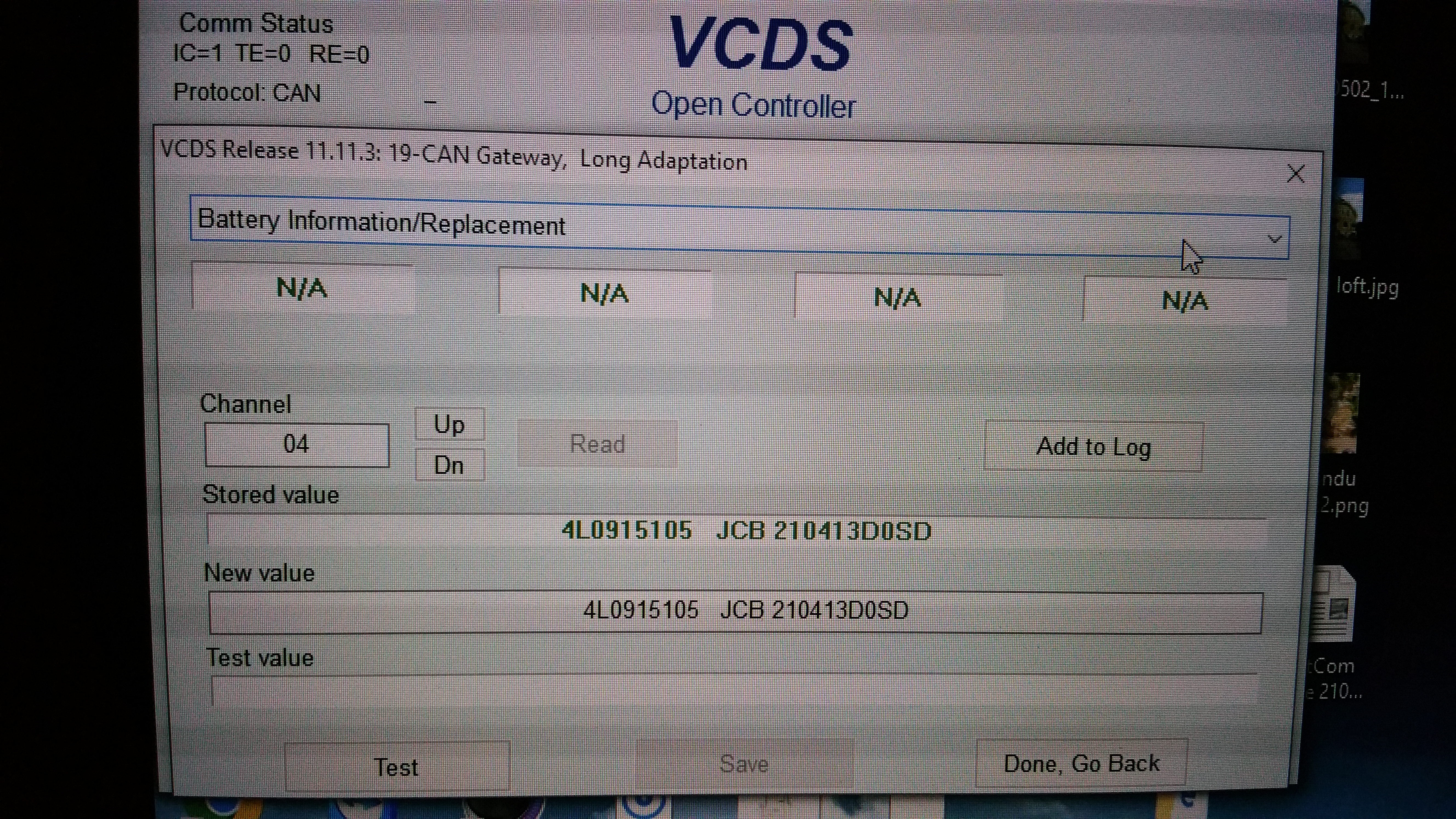

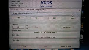

Nic -42I4CXUI Skrevet 20. november 2015 Forfatter Skrevet 20. november 2015 (endret) Kjøpt meg Varta AGM H15 som er identisk med det batteriet som sitter i bilen idag, VARTA START-STOP PLUS AGM H15 12V 105AH 950A. Dette er eksisterende koding i VCDS idag på OEM batteri. Noen som vet hva jeg legger inn som ny kode ? Endret 20. november 2015 av Nic -42I4CXUI
pcp160 Skrevet 20. november 2015 Skrevet 20. november 2015 (endret) Koding og gammelt batteri er vel i grunn forbausende likt? (til å være ulikt). Ser ut til at kun en bokstav er byttet med et tall i BEM-koden. Bilen: 210413D0SD Batteri: 2B0413D0SD Men hvilken årsmodell har du, og er dette original-batteri eller kan det være byttet før? Såvidt jeg kan se er det produsert ca april 2011. Jeg kan ta feil, men slik jeg har forstått dette har ikke ditt nye batteri en BEM-kode, og jeg får ikke frem noe mer fornuftig ved å scanne QR-koden heller. (Kan tenkes det har flere nummer/QR-lapper noe annet sted). En del synes å mene at det som i ditt tilfelle er "210413" er en dato-kode, men jeg får ikke det til å stemme med 15-11 stempelet på minuspolen, så jeg vet ikke. Selv tror jeg, i mangel av bedre forslag, at jeg hadde prøvd å bytte JVB til VA0 og byttet det siste 3 tallet med en 5 tall. Eventuelt kanskje bare byttet tallet hvis endring ikke går gjennom. Også sjekket innom med VagCom når bilen har vært brukt litt. Du skal ikke behøve å endre noe annet sted enn i gateway, og muligheten for å legge inn ampere osv manuelt tror jeg er en luksus som er forbehold de med UDS-kommunikasjon istedenfor CAN. Endret 20. november 2015 av pcp160
