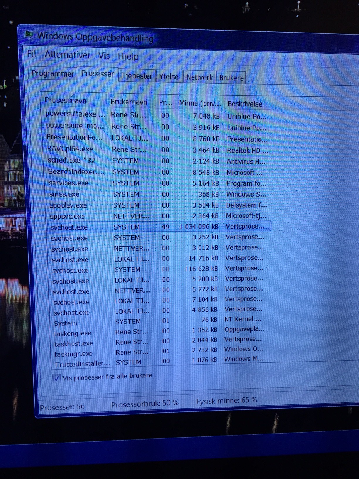

Har nylig oppgradert fra xp til win7. Installasjonen og bruk av maskin går helt fint, men det er en fil som stjeler 50-68%av CPUen som gjør at det lagger og stopper på filmer, nett tv osv. Står på selv om alle programmer er lukket.
Er det noen som vet hva denne filen er/gjør?
Høyreklikk på den og velg vis tjenester. Tipper det er windows update som tuller (wuauclt.exe). Har hatt akkurat samme selv, endte opp med reinstallasjon av Windows for å bli kvitt problemet (etter flere timer med å finne andre løsninger )

hmm... ja fordi at det skjer ingenting når jeg prøver å kjøre windows update, den bare søker og søker...
Høyreklikk og velg avslutt prosess og start pcen på nytt.
Det kan også hende at den blir ferdig etter en stund.

Har sett dette på mange PCer. Har aldri funnet noen god forklaring på hvorfor, men vanligvis stopper det opp etter en stund. Har observert fenomenet flere ganger mens antivirus har kjørt, men tviler egentlig på at det er hovedårsaken.
Har prøvd å deaktivere prosessen og startet maskinen på nytt,  men begynner av seg selv igjen når jeg skal installere ting eller gå på nett. Tror jeg får ta og installere OS på nytt. Eller hva?

Det er flere grunner til at dette skjer :
*Windows update henger eller jobber svært tregt. Kan fikses med en restart eller bare å la maskinen stå over natten.
Svchost jobber også med nettverk , så sjekk nettverksaktivitet , ser du at det er belastning så betyr det at noe lastes ned.
*Kan være en maskinvarefeil som minneproblemer og lignende som gjør at ting henger seg. Sjekk derfor via administrative verktøy hendelselisten og se om noe dukker opp.

Tipper det er Win 10 som klargjør maskinen..(eller service pack1 til Win7 osv.)
Du kan koble ut nettverk og se hva som skjer da?
Windows update har stått på i hele natt og ingenting har skjedd. Får melding nedi hjørnet med klokken om at oppdateringer er tilgjengelig, men trykker jeg på den begynner den bare å søke på nytt.
Stjeler CPU selv om nettvert er koblet fra.

Jeg opplevde at den begynte igjen etter reinstallasjon av Windows, men det var fordi den faktisk lastet ned og installerte over 150 oppdateringer. Etter det har den oppført seg skikkelig

Det er ikke et problem. Du må bare ta tiden til hjelp, så er den nettaktivitetet over....
Den har garantert svært lav prioritet den prosessen, så om den kjører med 49% av cpu, så firer den på kravet, når andre ting vil har cpu kraft...
Prøv TCPview for å finne ut hvor den er å laster ned eller sender opp noe på nettet.
Ja, installerte win 7 for noen dager siden og måtte laste ned over 2 GB oppdateringer(utenom win 10)

Har glemt å si ifra, men PCen stabiliserte seg igjen etter at alle 204 oppdateringene ble installert :)  Takker for alle svar.
