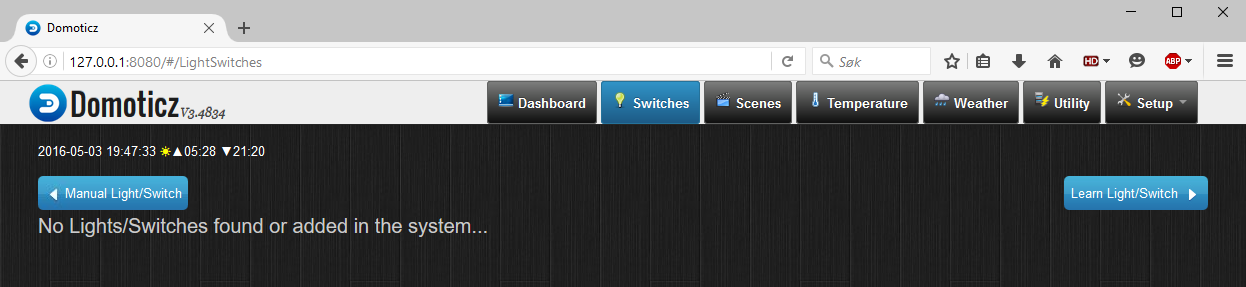

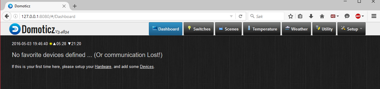

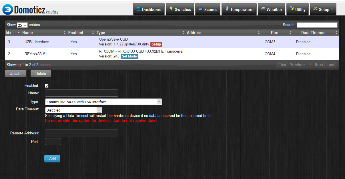

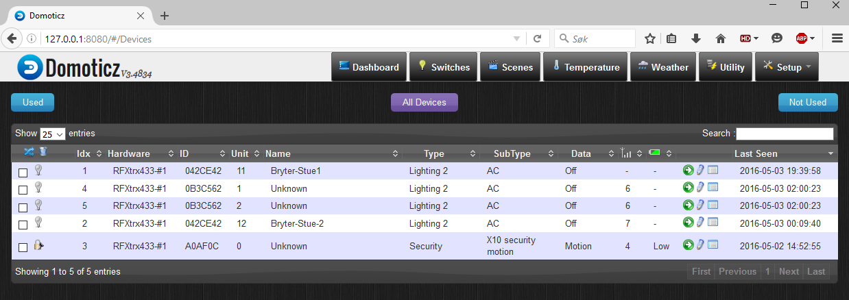

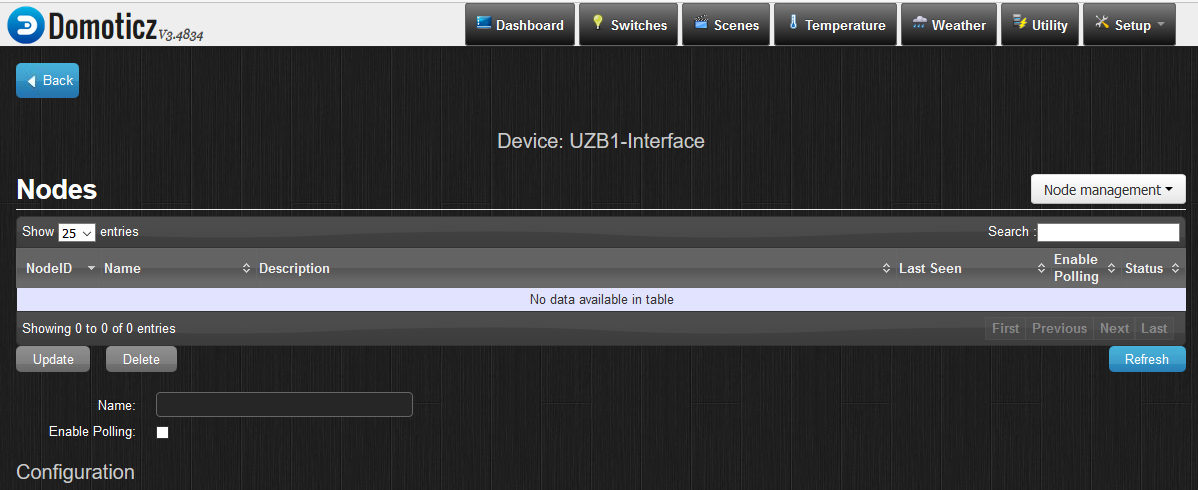

tonheim Skrevet 3. mai 2016 Skrevet 3. mai 2016 Hei Alle sammen!! Jeg har prøvd meg litt på HS3 tidligere i år, og kjøpte inn noen få devicer. Men var litt for dyrt til at kona synes det var verd pengene, så om jeg skal få automatisert noe, så må det bli med et billigere alternativ. Så siden jeg har noen enheter som jeg vet fungerer, så ønsker jeg å begynne med dem og teste ut Domoticz!!Startet med friskt mot en natt, og fikk lagt til en RFXtrx433 og prøvde å legge til min UZB1 Interface for Z-Wave. Så jeg ser at nå får jeg kontakt med noen 433 enheter, men forstår fint lite og ingenting av Z-Wave. Har prøvd å leite litt i manualen til Domoticz og litt med Google søk, men konklusjonen min var at det var ikke skrevet så mye om dette. Det fungerte liksom bare... Så jeg søker hjelp!! Hjelp til å komme igang med de enhetene jeg har. SÅ er det noen der som kan hjelpe meg?? Om det er noen med god kompetanse og forståelse for dette så hadde jeg virkelig satt pris på litt hjelp til å komme igang. Eventuelt er det noen som har laget gode videoer som forklarer hvordan alt dette fungerer? TAKK for all hjelp!! mvh Runar Tonheim

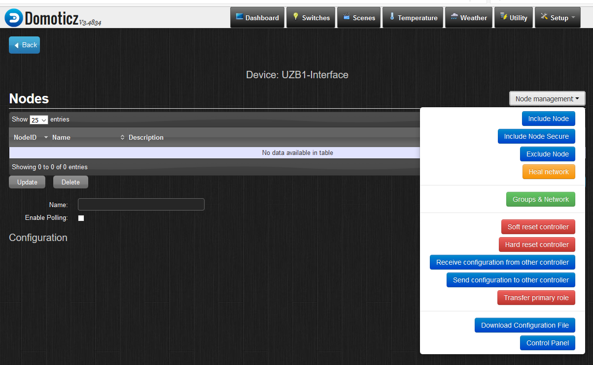

dreuf Skrevet 4. mai 2016 Skrevet 4. mai 2016 tonheim: For å hjelpe deg litt i gang. For meg ser det ut som du ikke har kontakt med UZB1, er du sikker på at du har valgt riktig comport? Denne skal være blå for å indikere at alt er ok (mener jeg å huske). Videre går du på node managment og include node. Trykk på denne og følg anvisningen på z-wave enheten din for å vekke den / sette den i inclusion mode. Når du da får opp den på listen din så vil antall devices komme opp automatisk på det bildet hvor du i dag bare har 433 enhetene dine. Trykker du da på grønn pil på Devices så kan du legge dem til som f.eks bryter, tempmåler etc. Litt skjermbilder over hvordan det ser ut hos meg:

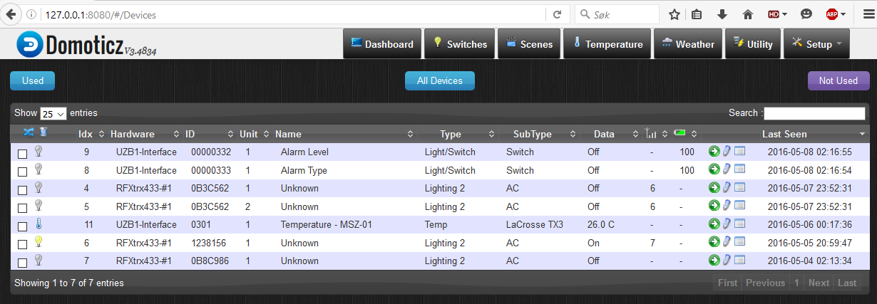

tonheim Skrevet 9. mai 2016 Skrevet 9. mai 2016 Hvordan legger jeg til NEXA enheter i Domoticz? Har noen som går i parringsmodus når de settes i kontakten, og noen som har en egen knapp for Learn. Har også en ringerklokke, med bryter og lydenhet, lydenheten har en LEARN knapp og knapper for forskjellige lyder. Trenger instruksjon med teskje... Hvilken protokoll eller modus må være aktivert på RFXtrx433 og hvordan legge til i praksis. For de kommer ikke opp som Devicer slik det er i dag i alle fall. Det som kommer opp vet jeg ikke hva er....
dreuf Skrevet 12. mai 2016 Skrevet 12. mai 2016 Tror ARC eller AC må være aktivert for å få inn Nexa enheter. De jeg har aktivert er følgende: LaCrosse Hideki/UPM Oregon Scientific HomeEasy EU AC ARC X10 Du må også gå inn på innstillinger og huke av for "Aksepter ny maskinvare" eller trykke på "Tillat i 5 minutter".
Moskus Skrevet 12. mai 2016 Skrevet 12. mai 2016 AC er for selvlærende Nexa-enheter ARC er bl.a. for Nexa-enheter med kodehjul (A-P, 1-16).
tonheim Skrevet 12. mai 2016 Skrevet 12. mai 2016 AC er for selvlærende Nexa-enheter ARC er bl.a. for Nexa-enheter med kodehjul (A-P, 1-16). Takk, da vet jeg litt mer. Sendte epost til RFXCOM. Fikk som svar at om de hadde fungert i HS3, kunne jeg bare legge inn kodene som HS3 brukte, så skulle det fungere. Problemet er jo at min trial på HS3 er gått ut, så jeg får ikke åpnet programmet og sjekket kodene. Er det andre plasser (filer) jeg kan sjekke for å finne de kodene, uten å starte selve programmet? mvh tonheim

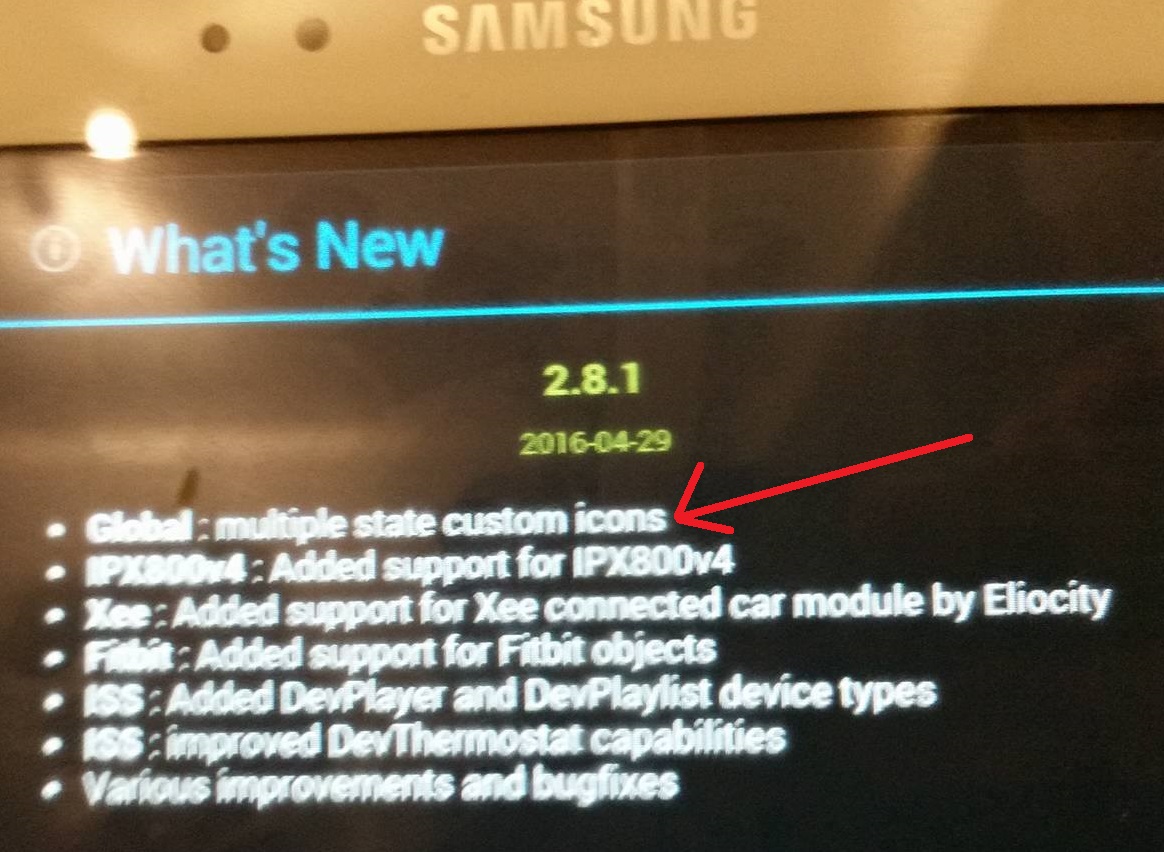

*F* Skrevet 25. mai 2016 Forfatter Skrevet 25. mai 2016 Gode nyheter for oss som bruker MyDomoAtHome Har ikke testet dette enda, men det ser virkelig ut som Imperihome gikk fra en sugent program til et ganske ok et.
