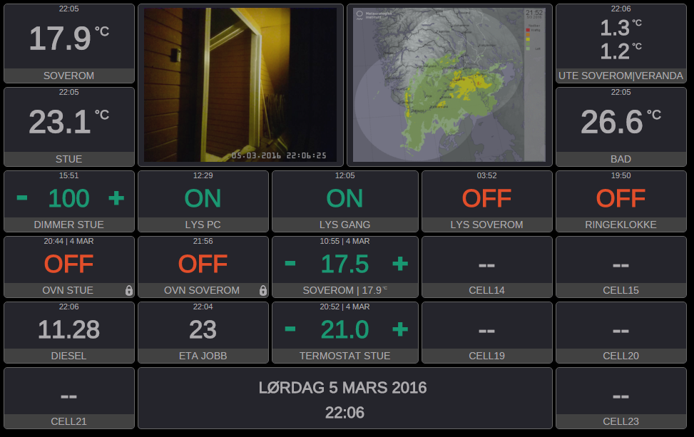

Rydin Skrevet 5. mars 2016 Skrevet 5. mars 2016 Jeg bruker for det meste denne frontpagen på en tablet, så da fungerer det bra nok
*F* Skrevet 5. mars 2016 Forfatter Skrevet 5. mars 2016 kjører du wase i frontpagen eller har du det som en egen verdi i Domoticz? (i så fall, hvorfan)
Rydin Skrevet 5. mars 2016 Skrevet 5. mars 2016 Det er en egen verdi i domoticz. Fant et lua-script som jeg modifiserte litt. Kan legge det ut her straks, skal bare sjekke at alt fungerer som det skal.
*F* Skrevet 5. mars 2016 Forfatter Skrevet 5. mars 2016 Hadde vært supert, har ikke fått lært meg LUA selv, så er ikke helt der at jeg kan modifisere så mye enda
Rydin Skrevet 5. mars 2016 Skrevet 5. mars 2016 (endret) Litt rotete script, men det skal fungere Du kan finne lat og long her http://www.latlong.net/ Forklaring: Lag en virtual device av valgfri type. Skriv inn navnet på denne på linje 30 (bytt ut ETA Work) Skriv inn idx på linje 71 Hjemmekoordinater på linje 73 og 74 Jobbkoordinater på linje 76 og 77 Edit: Har tatt det meste fra dette scriptet http://www.domoticz.com/forum/viewtopic.php?t=7777&p=63041#p63041 --domoticz/scripts/lua/script_time_waze.lua ------------- Begin time functions ------------- function timedifference_lastupdate_homework (s) if s == nil then print('Error: Could not get lastupdate from device') difference = 1000 --value have to be larger than timeout. new virtual devices don't get corrent lastupdate value, skips the first check return difference end year = string.sub(s, 1, 4) month = string.sub(s, 6, 7) day = string.sub(s, 9, 10) hour = string.sub(s, 12, 13) minutes = string.sub(s, 15, 16) seconds = string.sub(s, 18, 19) t1 = os.time() t2 = os.time{year=year, month=month, day=day, hour=hour, min=minutes, sec=seconds} difference = os.difftime (t1, t2) return difference end ------------- End time functions ------------- ------------- Begin local variables ------------- -- Debug variables: timeout = 300 difference_homework = timedifference_lastupdate_homework(otherdevices_lastupdate['ETA Work']) --change to the name of the virtual device ------------- End local variables ------------- ------------- Begin code ------------- commandArray = {} if (difference_homework > timeout) then function traveltime(departx,departy,arrivex,arrivey) --get route from WAZE-- local waze=assert(io.popen('curl "https://www.waze.com/row-RoutingManager/routingRequest?from=x%3A'..departx..'+y%3A'..departy..'&to=x%3A'..arrivex..'+y%3A'..arrivey..'&returnJSON=true&returnGeometries=true&returnInstructions=true&timeout=60000&nPaths=1&clientVersion=4.0.0&options=AVOID_TRAILS%3At%2CALLOW_UTURNS"')) local trajet = waze:read('*all') waze:close() local jsonTrajet = json:decode(trajet) --Get major road from JSON routeName = jsonTrajet['response']['routeName'] --Get route steps from JSON info route = jsonTrajet['response']['results'] --Calculate the total time by adding the time of all sections routeTotalTimeSec = 0 for response,results in pairs(route) do routeTotalTimeSec = routeTotalTimeSec + results['crossTime'] end --translate the number of seconds to minutes routeTotalTimeMin = routeTotalTimeSec/60-((routeTotalTimeSec%60)/60) return routeTotalTimeMin end --import JSON addin (download from http://regex.info/code/JSON.lua) json = (loadfile "/home/pi/domoticz/scripts/lua/JSON.lua")() -- Update these variables --------------- --idx of virtual device for capturing the travel minutes idxhomework = '81' departy="59.913082" --lat departx="10.741285" --long arrivey="59.434091" --lat arrivex="10.658383" --long -- get travel time homework=traveltime(departx,departy,arrivex,arrivey) commandArray[1] = {['UpdateDevice'] = idxhomework .. '|0|' .. homework} end ------------- End code ------------- return commandArray Endret 5. mars 2016 av Rydin

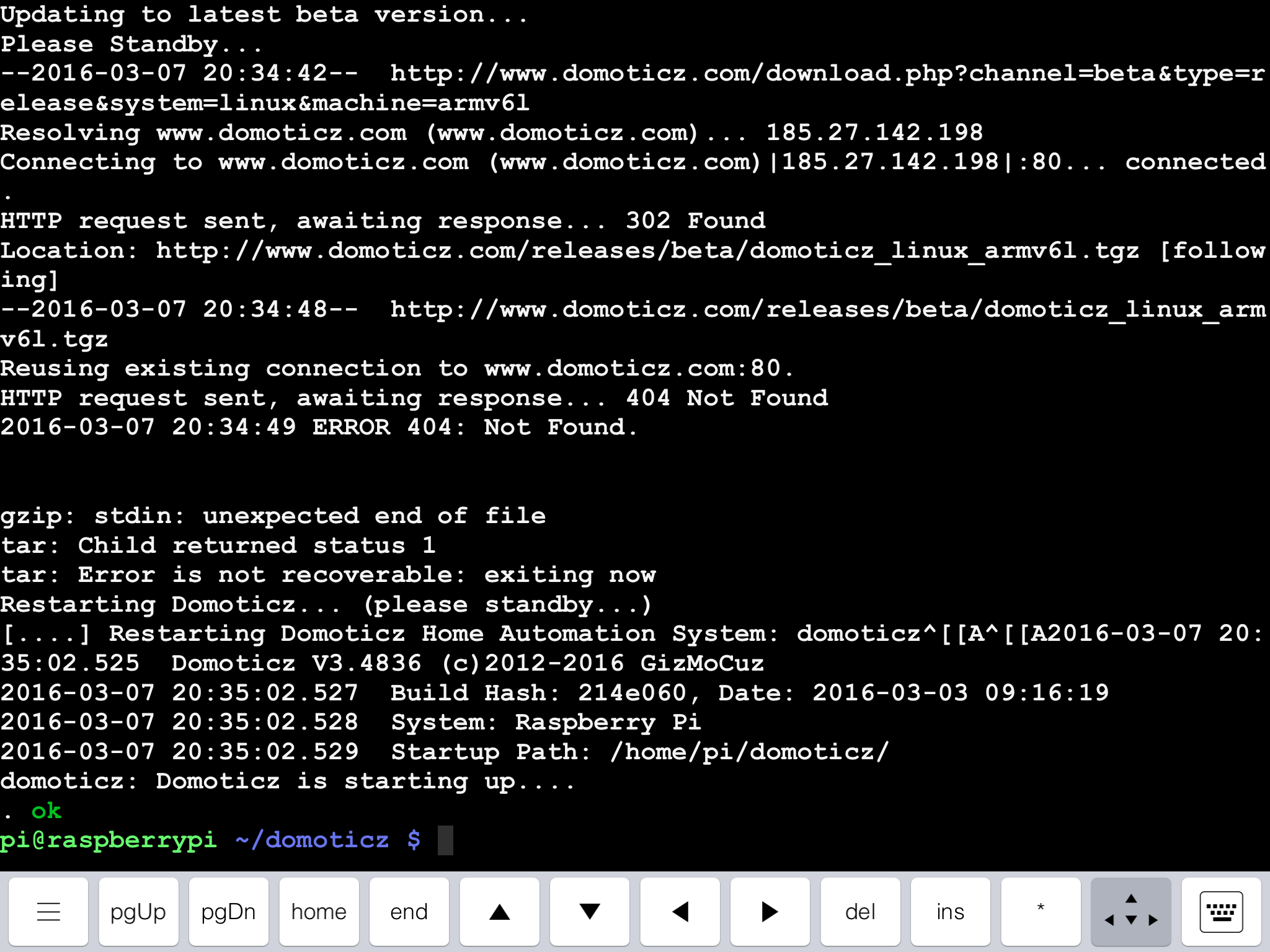

*F* Skrevet 7. mars 2016 Forfatter Skrevet 7. mars 2016 (endret) Flere som har problemer med ustabilitet i de siste beta-ene? Får denne feilmeldingen, og domoticz er enten offline, eller helt uten enheter, restarter service og alt er ok. Domoticz V3.4909 atm Endret 7. mars 2016 av Evelen!

Charlie Skrevet 7. mars 2016 Skrevet 7. mars 2016 Ser ut som du ikke har det nyeste "updatebeta" scriptet og at du kjører en eldre modell enn RPI 2 Bruk dette: #!/bin/sh # This script can be used to upgrade to the latest beta version lowercase(){ echo "$1" | sed "y/ABCDEFGHIJKLMNOPQRSTUVWXYZ/abcdefghijklmnopqrstuvwxyz/" } OS=`lowercase \`uname -s\`` MACH=`uname -m` if [ ${MACH} = "armv6l" ] then MACH="armv7l" fi echo "Updating to latest beta version..." echo "Please Standby..." wget -O domoticz_beta.tgz "http://www.domoticz.com/download.php?channel=beta&type=release&system=${OS}&machine=${MACH}" exit tar xvfz domoticz_beta.tgz rm domoticz_beta.tgz echo "Restarting Domoticz... (please standby...)" sudo service domoticz.sh restart Eller manuelt kjør disse stegene: cd ~/domoticz wget -O domoticz_beta.tgz "http://www.domoticz.com/download.php?channel=beta&type=release&system=linux&machine=armv7l" tar xvfz domoticz_beta.tgz rm domoticz_beta.tgz sudo service domoticz.sh restart
