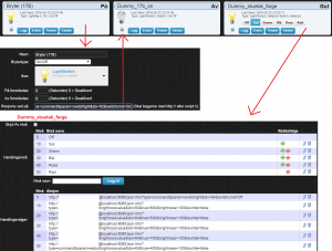

Så dette har jeg fått til i kveld, alt via JSON "On/Off-action:
Men det er bare for test, dette er hva jeg har lyst å få til i helga:
- En knapp som man kan klikke for å velge farge "Klikk", grønn, "klikk", rød, "klikk" rosa. og videre slik.
- Det samme, men med Dim, "klikk", 10%, "klikk" 25%, "klikk" 50% osv
Skal vel være mulig, men i og med at man ikke kan kjøre blockly on-action må jeg finne en annen smart løsning.
Ja, eller lære LUA ... :p kanskje
Tenker man i blockly kunne valgt neste verdi på en selector-switch basert på gjeldende på samme.
Dog er det ikke så rett frem, jeg får se i morgen. Ellers får dere si i fra om dere kommer på noe smart frem til i morgenkveld.

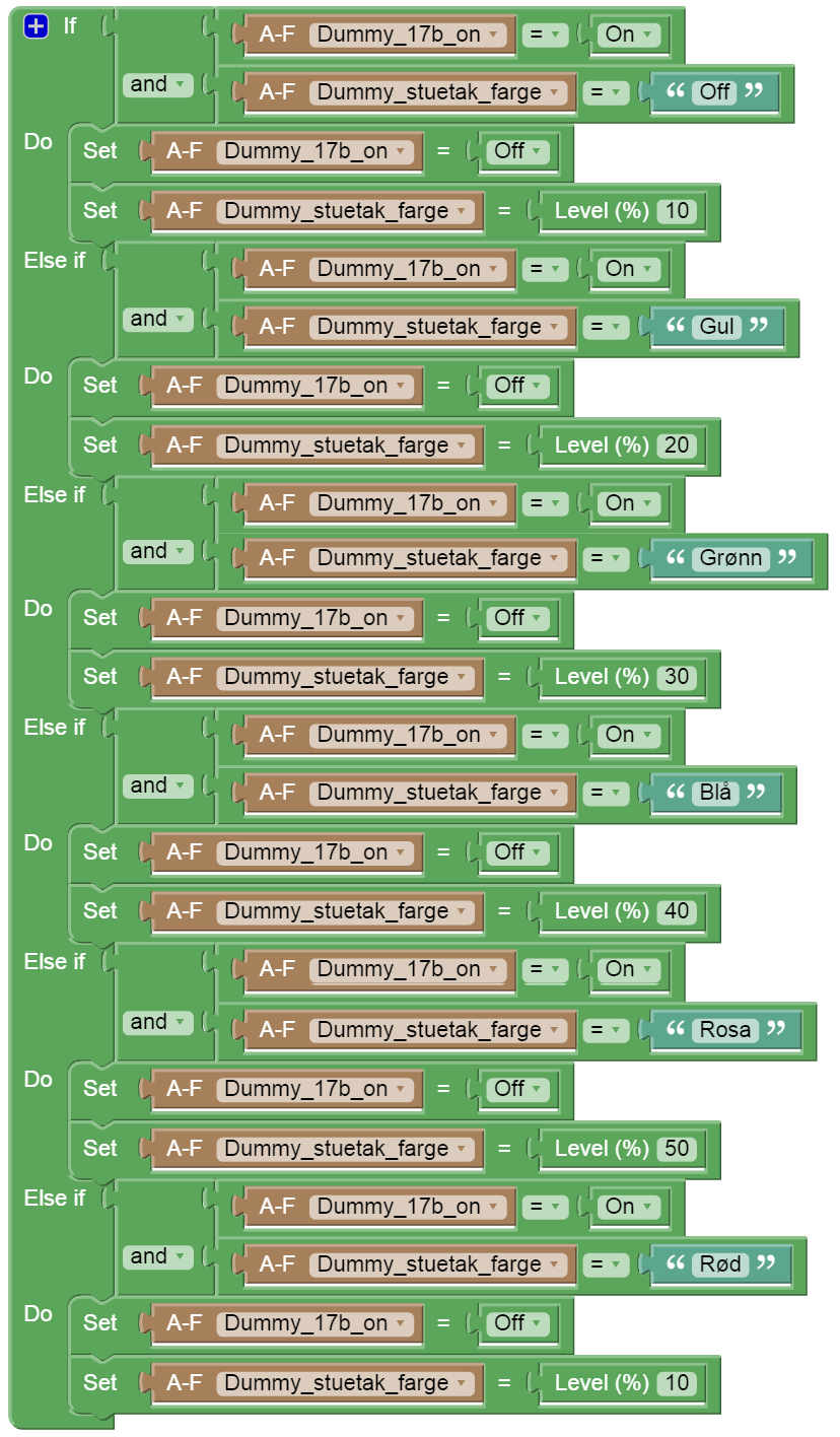

Uansett, etter å ha tenkt litt har jeg en ide:
Bruker On-Action til å aktivere en dummy-svitsj "dummy_endrefarge", får så gjøre endringer til "dummy_handlingsbryter_test" som jeg lagde her:
https://www.diskusjon.no/index.php?showtopic=1684712&page=22&do=findComment&comment=23066780
Nexabryter1: On-Action: JSON som setter på dummy_endrefarge
Blockly:
If
 dummy_endrefarge = on and dummy_handlingsbryter_test level = 10 set level = 20
 set dummy_endrefarge = off
else if
 dummy_endrefarge = on and dummy_handlingsbryter_test level = 20 set level = 30
else if
 dummy_endrefarge = on and dummy_handlingsbryter_test level = 30 set level = 40
else if
 dummy_endrefarge = on and dummy_handlingsbryter_test level = 40 set level = 0
takk for tips.

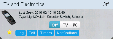

Da kan jeg bekrefte at selector switches funker som bare det på Windows installasjon av Domoticz.
Selector Switch:
LUA Kode:
-- C:\Program Files (x86)\Domoticz\scripts\lua\script_device_mediaselector.lua
commandArray = {}
if devicechanged['TV and Electronics'] == 'Off' and otherdevices['Harmony Power Off'] == 'Off' then
    commandArray['Harmony Power Off'] = 'On'
elseif devicechanged['TV and Electronics'] == 'TV' and otherdevices['Harmony TV switch'] == 'Off' then
    commandArray['Harmony TV switch'] = 'On'
elseif devicechanged['TV and Electronics'] == 'PC' and otherdevices['Harmony PC switch'] == 'Off' then
    commandArray['Harmony PC switch'] = 'On'
end
if devicechanged['Harmony Power Off'] == 'On' and otherdevices['TV and Electronics'] ~= 'On' then
    commandArray['TV and Electronics'] = 'Set Level: 0'
elseif devicechanged['Harmony TV switch'] == 'On' and otherdevices['TV and Electronics'] ~= 'TV' then
    commandArray['TV and Electronics'] = 'Set Level: 10'
elseif devicechanged['Harmony PC switch'] == 'On' and otherdevices['TV and Electronics'] ~= 'PC' then
    commandArray['TV and Electronics'] = 'Set Level: 20'
end
return commandArray
"TV and Electronics" er da navnet på Selector Switchen. "Harmony Power Off" er slå av aktiviteten til min Harmony (skal være likt for alle). "Harmony TV switch" er TV aktiviteten til min Harmony. "Harmony PC switch" er PC aktiviteten til min Harmony. TV er TV kanppen på Selector Switchen. PC er PC knappen på Selector Switchen.
Denne endrer både når jeg trykker på knappene eller det blir endret fra fjernkontroll.

Da har jeg gjennomført fargebytte med Nexa-bryter som beskrevet i innlegg #435.
Det fungerer :)
Dog er det noe delay, tar normalt 2-3 sekunder fra jeg klikker på Nexa-brytereb til fargen endres.
Etter litt etterforskning virker det som tregheten er i blockly eller dummy-en som trigger den.
Dog om jeg bruker selector-switch manuelt i domoticz tar det 1, kanskje 2 sec.
