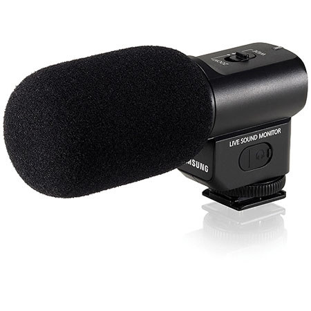

EngineeringStudent Skrevet 3. september 2015 Skrevet 3. september 2015 Hei, Har en canon 100d som jeg bruker som videokamera og en samsung zoom microphone EM10 (http://www.adorama.com/images/large/ISGEDEM10.JPG) Jeg får ikke koblet disse sammen. Lyden på kamera blir jo helt elendig og er avhengig av mic´en. Den har ikke jack ledning, så derfor jeg er usikker. Har prøvd meg på innstillinger osv, men får det ikke til å funke.. noen Idéer?

se# Skrevet 3. september 2015 Skrevet 3. september 2015 (endret) Det ser ut som Samsung zoom microphone EM10 ikke produseres lenger og ikke helt enkelt å finne noen god beskrivelse av denne. Må derfor ta et stort forbehold, men så vidt jeg kan se er EM10 spesiallaget for Samsung kameraer og bruker fire ekstra kontakter på undersiden av festet som går inn i blitsskoen for overføring av strøm og data mellom kamera og mikrofon. Om dette stemmer kan du sjekke ved å se på undersiden av mikrofonen og se om det er kontakter der, og er det korrekt ser jeg ikke helt hvordan du har tenkt å få dette til virke sammen med et Canon-kamera. Eos 100D har inngang for ekstern mikrofon på siden og trenger en en utgang på mikrofonen som du kan koble til ved hjelp av en kabel. Siden jeg ikke har EM10 selv kan jeg ikke utelukke at den også kan brukes på den måten, men det jeg har funnet av omtaler tyder ikke på det. Har du bruksanvisning for EM10 burde det jo stå der. 100D har kun mono lyd med den innebygde mirkofonen, men det er bare pga at det er en enkelt mikrofon og med (kompatibel) ekstern mikrofon får man stereo lyd. Edit: Prøvde å gjøre en setning litt klarere Endret 3. september 2015 av se#

Nautica Skrevet 3. september 2015 Skrevet 3. september 2015 Hei, Den har ikke jack ledning, så derfor jeg er usikker. noen Idéer? Tar jeg ikke helt feil så er det inngang til kabel på mikrofonen du finner den på siden av mikrofonen under et gummi-dekslet, og tilsvarende på kameraet.
se# Skrevet 3. september 2015 Skrevet 3. september 2015 (endret) Tar jeg ikke helt feil så er det inngang til kabel på mikrofonen du finner den på siden av mikrofonen ..... Tar jeg ikke helt feil har EM10 en hodetelefonutgang på siden, tror ikke man kan bruke mikrofonen uten en Samsung(kompatibel) blitssko. Mulig hodetelefonutgang gir signal som er linjekompatibelt (omtrent), men mikrofonen må nok få strøm via blitssko. Endret 3. september 2015 av se#
Nautica Skrevet 3. september 2015 Skrevet 3. september 2015 Tar jeg ikke helt feil så er det inngang til kabel på mikrofonen du finner den på siden av mikrofonen ..... Tar jeg ikke helt feil har EM10 en hodetelefonutgang på siden, tror ikke man kan bruke mikrofonen uten en Samsung(kompatibel) blitssko. Mulig hodetelefonutgang gir signal som er linjekompatibelt (omtrent), men mikrofonen må nok få strøm via blitssko. Er det det hølet er til, fant bare noen bilder av mikrofonen og ingen ordentlig forklaringer så antok at det var for ekstern tilkobling. Men da er jo saken grei, man kan ikke bruke spesifisert mikrofon på Canon100D. Anbefaler og se på røde mikrofoner, har selv en videomic pro som fungerer ypperlig.
flageborg Skrevet 3. september 2015 Skrevet 3. september 2015 Ser ut som mic'en har monitorutgang på siden, men hvis den ikke blir aktivert pga. manglende kontakter i blitsskoen så blir det antagelig ikke mye lyd...uansett med en Canon 100D
