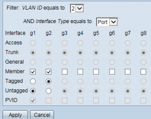

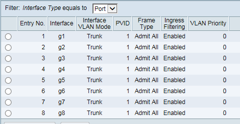

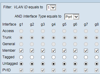

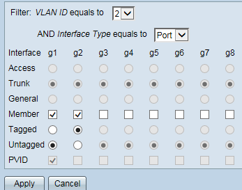

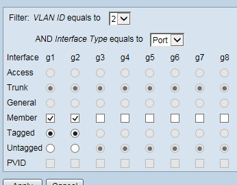

lars.andre Skrevet 6. august 2015 Skrevet 6. august 2015 Hei Skal helst ha altibox kablet nett og tv på to steder i huset. Har to managed svitsjer fra cisco som jeg har opprettet et ekstra vlan på. (kalt TV) i svitsj 1 brukes følgende porter port 1 medlem av vlan TVtagged, får signal fra altibox-boks, tv-utgang port 2 medlem av vlan TV tagged og vlan Nett untagged, skal sende signal til neste svitsj port 3 medlem av vlan Nett, får signal fra router (som får signal fra internettport i altibox-boks) i svitsj 2 brukes følgende porter port 1 medlem av vlan TV tagged, skal sende signal til dekoder port 2 medlem av vlan TV tagged, og vlan Nett Untagged, skal spre TV til port 1, nett til resten. Får ikke dette til å virke, Internett virker, men ikke TV-biten. Noen som har noen tips på hva jeg kan se etter? på forhånd tusen takk for svar.
lars.andre Skrevet 6. august 2015 Forfatter Skrevet 6. august 2015 Hva slags switcher er dette? Cisco SG200-08
lars.andre Skrevet 6. august 2015 Forfatter Skrevet 6. august 2015 Untag port 1 på switch 2.. Takk for forsøket. Fikk det allikevel ikke til å virke. Har lagt ved screenshots nå. Bilde 5 og 6 er svitsj 1 bilde 4 og 7 er svitsj 2
