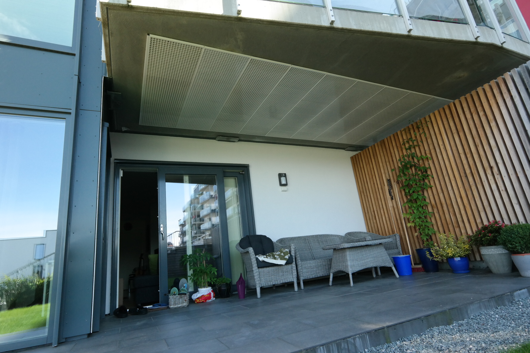

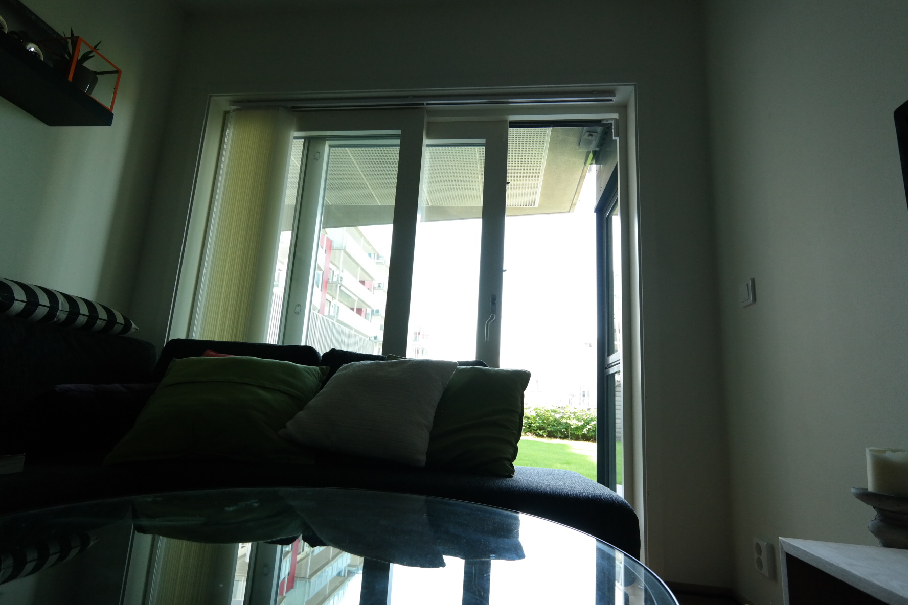

eplekasse Skrevet 17. juli 2015 Skrevet 17. juli 2015 (endret) Vurderer å male tak over terrassen (som utgjør terrassen til naboen over) i en lysere farge, for å få mer lysinnslipp i stuen. Dette merkes spesielt på vinteren, da det blir ganske mørkt inne, selv på dagtid. På sommeren er problemet ikke så stort. Mesteparten av taket er dekket av et slags støyfilter, som selvsagt ikke kan males. Men det er et område rundt som kan males, spørsmålet er om dette vil utgjøre noe som helst for å få mer lys inn i stuen? Jeg vil samtidig ikke ha en "skrikende" effekt, der man blir "blendet" av hvitfargen når terrassen er i bruk. Kanskje ikke velge kritthvitt? Ikke sikkert dette er et problem? Flisene på terrasen er steingrå, og hjelper sikkert ikke akkurat med lysinnslipp, men de er valgt av andre grunner. Slik ser det ut innenfra. Sjesalong skal vekk, men viser dette bildet for å gi inntrykk av hvor mye terrassetaket bygger ut. Endret 17. juli 2015 av eplekasse

Simen1 Skrevet 17. juli 2015 Skrevet 17. juli 2015 (endret) Javisst kan du male den, materialet er det som demper. Ikke overflaten på det Har jobbet noen år med både himlinger og maling så den erfaringen føle jeg er på plass Høres ikke ut som du har jobbet med støyhimlinger og maling, i hvert fall ikke sånn det skal gjøres. Støyhimlingen på bildet er bygget opp av et bæremateraile, den perforerte stålplata som allerede er hvit, samt et absorbent materiale på innsiden. Det absorberende materialet skal ikke males. Malingen vil danne en hard overflate som reflekterer lyden i stedet for å absorbere den. TS: Om du ikke tror meg, finn produsentmerket og ring til importøren og hør hva de mener om overmaling. Det sagt så er støyhimlingen allerede ganske lys. Det er betongen som er gir mørkheten. Du får spørre borettslaget/styret om du får lov. Det er lov å håpe de sier ja uten forbehold, men jeg tipper de vil at alle leilighetene skal fremstå likt fra utsiden. Dvs. maling av alle betongtak i blokka. Når det er avgjort så leier de sikkert inn malere til å gjøre jobben, på borettslagets regning. Jeg tror det vil bli merkbart lysere og ikke for intenst med helt hvit. Hvite skyer i bakgrunnen vil uansett være mye lysere enn taket på dagtid siden det er det lyset som reflekteres i bakken og så opp i taket før det kommer inn i stua. Det tapes massevis av lys for hver refleksjon. Endret 17. juli 2015 av Simen1
