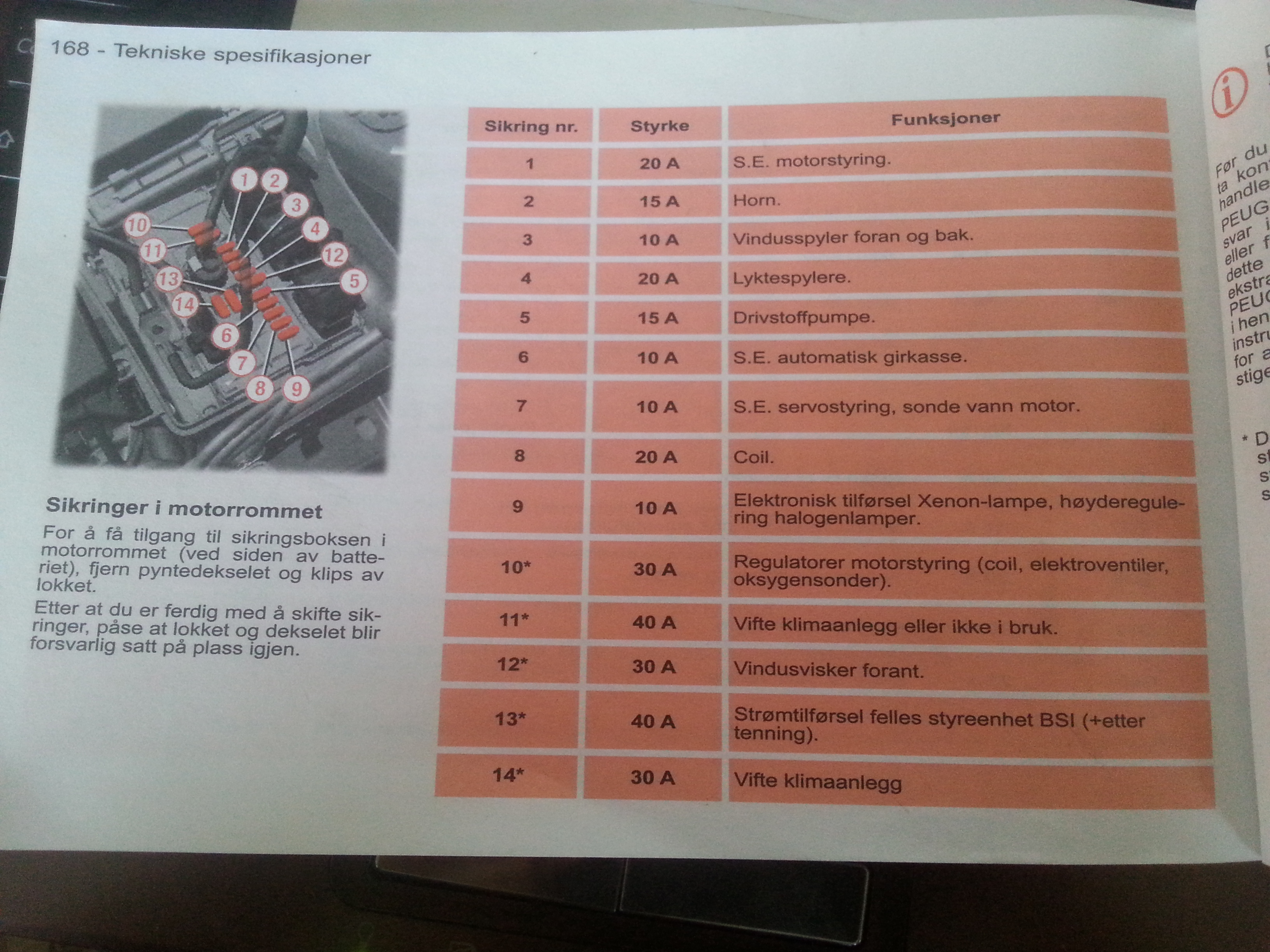

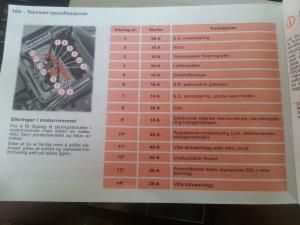

MoBa61 Skrevet 26. juni 2015 Skrevet 26. juni 2015 (endret) Hei Har hatt dette problemet i 2 uker nå. Bilen fungerer fint med push start, men om den skal startes i ro skjer det ingenting. Sikringene går på hver eneste start har alt brukt opp 8 sikringer... Er dette et problem som noen av dere kjenner igjen? Om dere gjør er jeg virkelig interessert i å vite hva jeg kan gjøre for å fikse dette problemet. Takk! Endret 26. juni 2015 av Mortezab
Hårek Skrevet 26. juni 2015 Skrevet 26. juni 2015 Coil sikring - på en diesel? Noe som ikke stemmer helt her. Det som kjennetegner diesel er jo at den ikke har tenningsanlegg.
MoBa61 Skrevet 26. juni 2015 Forfatter Skrevet 26. juni 2015 Coil sikring - på en diesel? Noe som ikke stemmer helt her. Det som kjennetegner diesel er jo at den ikke har tenningsanlegg. Har et bilde over sikringboksen, problemet er iallefall sikring nummer 8.
Jarmo Skrevet 26. juni 2015 Skrevet 26. juni 2015 Startmotor? Peugeot verksteder har faktisk plassert 25 amp, så det holder. Et kjent problem med disse bilene. 1
MoBa61 Skrevet 27. juni 2015 Forfatter Skrevet 27. juni 2015 Startmotor? Peugeot verksteder har faktisk plassert 25 amp, så det holder. Et kjent problem med disse bilene. Sier du at jeg bør erstatte nummer 8 sikringen 20 amp med en 25 amp sikring?
Jarmo Skrevet 27. juni 2015 Skrevet 27. juni 2015 Ser på nettet at flere har gjort det. Om ikke det holder så må du feilsøke mer. ps. vi gjorte det samme på en Fiat. og alt funker.
MoBa61 Skrevet 27. juni 2015 Forfatter Skrevet 27. juni 2015 (endret) Ser på nettet at flere har gjort det. Om ikke det holder så må du feilsøke mer. ps. vi gjorte det samme på en Fiat. og alt funker. Forsøkte nylig å gå opp til 25 amp, men ingenting ser ut til å fungere... Brukte en hammer og slo den et par ganger mot starteren dette fikk bilen til å starte, men etter et par minutter begynte den å streike igjen. Sikringen går iallefall ikke lenger Hva nå? Endret 27. juni 2015 av Mortezab
MoBa61 Skrevet 30. juni 2015 Forfatter Skrevet 30. juni 2015 Klassisk tegn på gåen starter. Har kjøpt en starter, skal prøve å bytte den ut...
