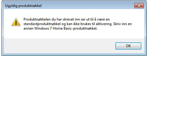

IcedInsanity Skrevet 23. juni 2015 Skrevet 23. juni 2015 Kort fortalt. Kjøpte en laptop fra Komplett som hadde ferdig installert Win 7 (ettellerannet). Brydde meg ikke mye da men etter x antall måneder tok eg en formatering pga treghet og andre skumle ting... Men da eg skulle re installere Win 7 så kom problemene. På CD'en eg har fått med er det alle mulige versjoner av Win 7, Basic, Home Premium, Professional, Ultimate osv. Har prøvd med Keyfinder og slikt og prøvd med den CD key'en eg får der men får alltid beskjed om at Så eg aner ikke hvordan eg skal få aktivert dette makkverket. Forferdelig mange ulike versjoner av Win 7, og ingenting ser ut til å ville samarbeide.. Noen som er LITT mer kyndige?
Sampson Skrevet 23. juni 2015 Skrevet 23. juni 2015 Hvis det er en OEM Windows nøkkel kan den kun installeres på samme pc med samme hovedkort. Har du installert samme windows versjon som du hadde?

myhken Skrevet 23. juni 2015 Skrevet 23. juni 2015 På alle laptopper så står det et klistremerke, stort sett under pcen, med en Windows 7 kode (eller den versjonen som var installert da du kjøpte den) der står også versjonen, som trolig er Home Premium. Så må du installere den rikte versjonen, og så bruke koden fra klistremerket under. Noen ganger kan også det merket være under batteriet. Uansett, så lenge du har klistremerket, så er det ingen sak. Uten det, så er du ute å kjører. Da må du har sertifikatet til pc produsenten aktivert før du ev. aktiverer med OEM nøkkelen til produsenten (ikke den som står på klistremerket) 1
IcedInsanity Skrevet 23. juni 2015 Forfatter Skrevet 23. juni 2015 Står ingenting bortsett fra ett Win 8(!!) klistremerke. Som eg vertfall kan si er bare tull for eg kjøpte denne laptopen av den enkle grunn at den kom med Win 7 da eg nektet å gå over til Win 8. Noe annet står det ikke på den som er av intr, hverken under eller "inni" batteriet. PC'en er en Lenovo B5400 forøvrig.

Syar-2003 Skrevet 23. juni 2015 Skrevet 23. juni 2015 Denne er en windows 8 / 8 pro PC med downgrade rights til windows 7. http://support.lenovo.com/us/en/documents/ht075445
myhken Skrevet 23. juni 2015 Skrevet 23. juni 2015 Men da må du gjøre som Jarmo sier, og håpe på at du ikke har formatert disken helt og fjernet recovery partisjonen(e)
Gjest Slettet+9812734 Skrevet 29. juni 2015 Skrevet 29. juni 2015 Har ikke noen direkte løsning på problemet men jeg har gjort meg noen observasjoner på ca noe lignende. Hvis man kjøper en maskin som kommer originalt med Windows 8/8.1 uavhengig versjon, så vil den maskinen aktivere seg enten før produsent sender den ut eller første gang du kobler den til nett. Eneste måte å tilbakestille el maskinen på er å bruke recovery verktøy som fulgte med maskinen uten å formatere harddisken. Har selv hatt tilgang til produkt nøkler som er blitt aktivert en gang på systemer som er blitt levert og nøkler som skulle ha blitt brukt på slike systemer. Den eneste nøkkelen som fungerte var den som ikke allerede var blitt aktivert. Hvis du da har formatert harddisken er det en mulighet for at Windows lisens er borte.
myhken Skrevet 29. juni 2015 Skrevet 29. juni 2015 Hvis du da har formatert harddisken er det en mulighet for at Windows lisens er borte. Når det gjelder Windows 8 og 8.1 ferdig bygde pcer (ala bærbare osv) så ligger ikke produktnøkkelen/lisensen på disken, den ligger i BIOS, og er unik per pc, kontra de OEM SLP nøklene som Vista og Win7 brukte, der alle nøkler var like, men der de måtte klistre på en nødnøkkel under pcen, i tilfelle f.eks harddisk bytte. Men trådstarter snakker her om at han har nedgradert fra Win 8.x til Win 7. Win 7 nøkkelen ligger ikke i BIOS. Så i prinsippet burde det ha fulgt med en DVD (som jeg tror det har gjort) men også en produktnøkkel. For man kan ikke bruke Win 8.x nøkkelen til Win7. Så håpet til trådstarter må være at det er en recoverypartisjon med Windows 7 på, og at der ligger sertifikatet og produktnøkkelen. Om ikke, er det nok lite håp.
