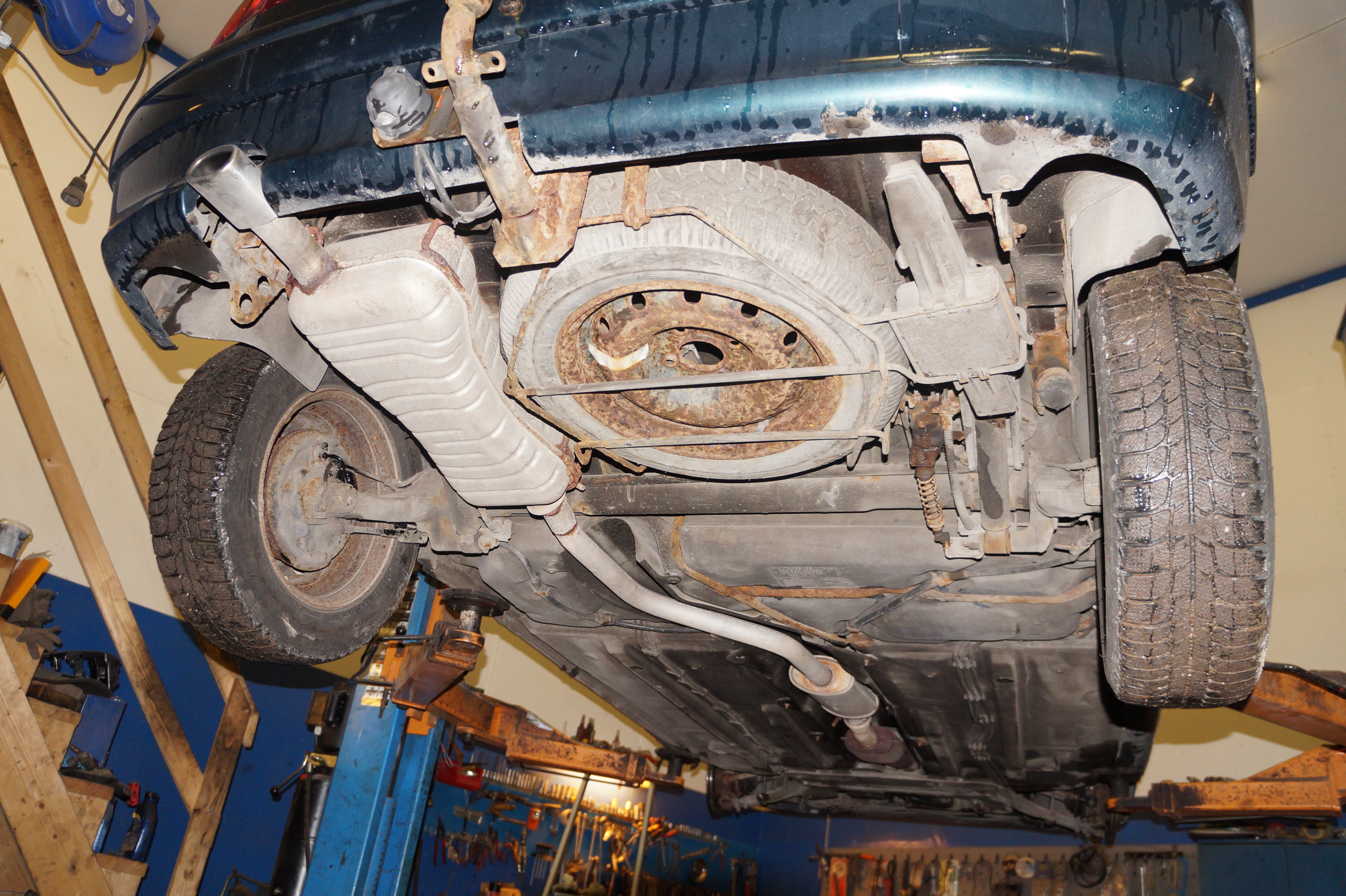

Kontorpult (Øystein) Skrevet 15. juni 2015 Skrevet 15. juni 2015 Hører en dunke-lyd fra bakre del av bilen min, en Citroen ZX, 1998mod. Akkurat som om noe "detter på plass", kommer som regel i harde dumper, når bakenden trøkkes hardt og fort ned. Kommer aller mest ved hard giring, der man glepper clutchen litt hardt ut, slik at det "rykker" i bilen, kan komme mange ganger etter hverandre. Helt opplagt at det kommer bakfra. Bilen har kun kjørt 142000km. Mistenker at det kan være demperne, eller er jeg helt på bærtur? Aldri vært byttet hverken dempere, hjullager eller noe avanserte deler i opphenget bak før. Har forøvrig merket at den har blitt litt "sigen" i bakenden den siste tiden, ligger nærmere bakken enn før. På forhånd, takk
sedsberg Skrevet 15. juni 2015 Skrevet 15. juni 2015 Kan være bærearmsforinger eller nesten alt annet ifbm. opphenget bak. Jekk/heis opp bilen og dytt og benn på alt du ser til du finner slark. Kan selvfølgelig være demperne også. Knekt fjør kanskje.
NoBo Skrevet 15. juni 2015 Skrevet 15. juni 2015 Ligger forsåvidt i det sedsberg nevner om å røske i alt du ser men sjekk at det ikke er opphenget til eksosanlegget som er slitt og som gjør at det slår oppi/borti noe i humper.
Kontorpult (Øystein) Skrevet 16. juni 2015 Forfatter Skrevet 16. juni 2015 Er såvidt jeg vet ikke fjører bak på denne, kun skrådempere. Når jeg dytter hardt og fort ned bakenden på bilen, så kommer det en slags "klikk/dunk" lyd, som kan ligne litt, men ikke like kraftig. Skal få jekket opp og se på det, men ikke plass i gårdsplassen akkurat nå. Godt mulig det kan komme fra eksosanlegget, ja. Onkelen min hadde samme bil med samme motor, og den brukte han mye tid på å få eksosanlegget til å slutte å slarke flere steder. Kan få den opp på bukk om en to-tre ukers tid, skal bytte bla et stag.stag foran da.
sedsberg Skrevet 16. juni 2015 Skrevet 16. juni 2015 Etter det jeg husker har ZX fjører men de sitter uavhengig av demperne. Kun CX, BX og XM etc. har hydrauliske dempere.
Kontorpult (Øystein) Skrevet 16. juni 2015 Forfatter Skrevet 16. juni 2015 Vet at den ikke har hydraulisk fjøring, men på denne modellen med skrådempere finnes det ingen fjører, kun vanlige dempere, noe dette bildet bekrefter. Om det finnes, er de gjemt godt ihvertfall?
sedsberg Skrevet 16. juni 2015 Skrevet 16. juni 2015 (endret) Da sitter nok fjæra i det som ser ut som demperen. Evt. om den bruker gasstrykk. Det er uansett en mulig feilkilde. Edit: Mens du har den løfta er det bare å ta godt tak i dekket og dytte opp/ned, frem/tilbake og ut/inn og høre etter klunkelyder. Endret 16. juni 2015 av sedsberg
Kontorpult (Øystein) Skrevet 16. juni 2015 Forfatter Skrevet 16. juni 2015 Gammelt bilde dette, var fra jeg nettopp hadde kjøpt bilen og byttet masse forstillingsdeler. Er nok gasstrykk dette, hverken Mekonomen eller Skruvat har fjører til bak, så virker lite sannsynlig at den har det, i tillegg til at det kun selges gasstrykkdempere til den.
Kontorpult (Øystein) Skrevet 16. juni 2015 Forfatter Skrevet 16. juni 2015 http://www.bilnorge.no/pdf/1999_-_BRUKT-TESTER/04-99_Citroen_ZX.pdf Her har vi det: "ZX er ikke utstyrt med Citroëns hydrauliske fjæring. Derimot har den et kompakt bakhjuls- oppheng med liggende støtdempere, langsgående bærearmer og torsjonfjærer." Det forklarer jo det meste, dermed er det en mulighet. Kan få tatt en titt på dempere og fjører når jeg får den på bukk

Inz4ne Skrevet 17. juni 2015 Skrevet 17. juni 2015 Tja betyr vel forsåvidt ikke at noe er feil, men jeg greier ikke helt å se hvorfor det at breket er på skal gjøre at bilen ikke siger ned til normalstilling før du tar av breket når du bytter hjul bak sist. Men skal forhøre meg litt også kommer jeg med en oppdatering i morgen.Og, vi har nok forskjellig tolkning av hva som er rustfritt og ikke, for jeg ser definitivt rust under bilen på bildet oppe i tråden her, men det er kanskje bare ufarlig overflateurst som ikke har noe særlig å si?For meg er en rustfri bil en som er helt rustfri da finns det ikke fnugg av rust på en eneste bolt Og sånn sett tror jeg ikke det finnes en eneste bil i Norge jeg ville kalt rustfri Selvom det finnes mange i veldig god stand
Kontorpult (Øystein) Skrevet 17. juni 2015 Forfatter Skrevet 17. juni 2015 Tja betyr vel forsåvidt ikke at noe er feil, men jeg greier ikke helt å se hvorfor det at breket er på skal gjøre at bilen ikke siger ned til normalstilling før du tar av breket når du bytter hjul bak sist. Men skal forhøre meg litt også kommer jeg med en oppdatering i morgen. Og, vi har nok forskjellig tolkning av hva som er rustfritt og ikke, for jeg ser definitivt rust under bilen på bildet oppe i tråden her, men det er kanskje bare ufarlig overflateurst som ikke har noe særlig å si? For meg er en rustfri bil en som er helt rustfri da finns det ikke fnugg av rust på en eneste bolt Og sånn sett tror jeg ikke det finnes en eneste bil i Norge jeg ville kalt rustfri Selvom det finnes mange i veldig god stand Er jo bare overflaterust, ja, som de aller aller fleste biler i Norge har, men jeg ser det som at det ikke er noe farlig rust, eller rust som kan skape noe farlig utvikling, osv. F.eks finnes det ikke en rustflekk i lakken, i kanaler, inni skjermer, osv. Det går ikke utover utseende, ei heller bærende konstruksjoner eller noe annet farlig. Pleier å bruke "98% rustfri" etc. Men, ja, forskjellige tolkninger her, ja.
Inz4ne Skrevet 17. juni 2015 Skrevet 17. juni 2015 Jepp, slik det er Deilig med bil uten farlig rust da, har en Peugeot 405 MI16x4 som har litt hull i kanal og diverse annet kjeks
