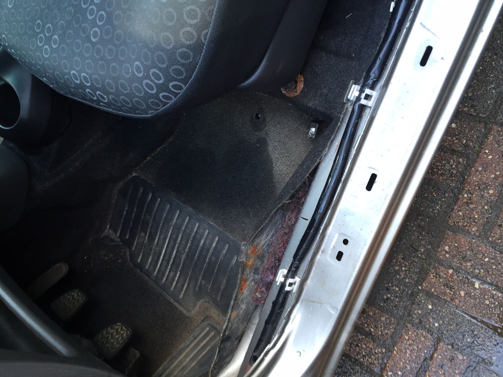

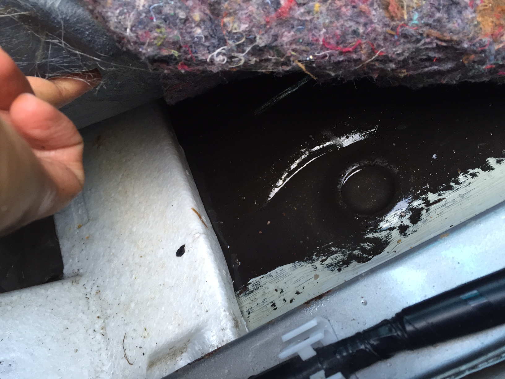

isrihel Skrevet 17. mai 2015 Skrevet 17. mai 2015 (endret) Jeg har en Toyota Yaris 2004 modell hvor det dessverre samler seg en del vann under gulvmatten kun på førersiden. Jeg har tatt opp teppet og underlaget under teppet er ganske vått,ikke bare under gulvmatten men også i området i delen bak pedalene og oppover så det kan tyde på at lekkasjen kan komme herfra. Videre finner jeg ikke ut av hvor lekkasjen direkte kan komme fra, er det noen som er litt mer bilteknisk enn meg og som kunne ha gitt meg noen tips på hvor det er størst sjanse for lekkasjen kommer fra? Endret 17. mai 2015 av isrihel

Wisd0m Skrevet 17. mai 2015 Skrevet 17. mai 2015 Jeg hadde faktisk et rusthull under der engang, som medførte at det ble bløtt. Ut ifra hva jeg kan se på bildene dine så ser det ikke ut til å være tilfelle, men kan vel sjekkes.

isrihel Skrevet 18. mai 2015 Forfatter Skrevet 18. mai 2015 Bare spyl litt vann på frontruta å se om det renner ut under bilen. RAV4, Avensis og Urban Cruiser har jeg sett en del lekasjer på. Ikke på Yaris. Jeg tror det lekker inn frontruta. Lenge siden den ble byttet? Bare spyl litt vann på frontruta å se om det renner ut under bilen. RAV4, Avensis og Urban Cruiser har jeg sett en del lekasjer på. Ikke på Yaris. Jeg tror det lekker inn frontruta. Lenge siden den ble byttet Bare spyl litt vann på frontruta å se om det renner ut under bilen. RAV4, Avensis og Urban Cruiser har jeg sett en del lekasjer på. Ikke på Yaris. Jeg tror det lekker inn frontruta. Lenge siden den ble byttet? Frontvinduet ble byttet for ca 5 år siden, det er bare vått på førersiden. Mest vått i området under pedalene , både rett oppover og til venstre oppover

Mekker`n Skrevet 19. mai 2015 Skrevet 19. mai 2015 Du må finne ut hvor den lekasjen er selv. Det er umulig å si det over nett. Det er uvanlig at det blir vått på venstre side. Jeg får en sånn spontan frontrute lekasje følelse. Den har også vært bytta før som gjør meg enda mer minstenksom på den. Det ser såpass vått ut at den her blir enkel å finne tror jeg. Få noen til å spyle vann rundtomkring mens du ligger inni der med en god lommelykt å kikker. Spyl på mistekelige områder som f.eks frontruta, dørkarmer osv. Legg deg ordentelig på rygg med hodet oppover ved pedalene så du ser litt skikkelig oppunder der. Dytt clutchpedalen inn med bakhodet. Du finner omsider en behagelig stilling Ikke lag skomerker i seterygger eller taket. Du kan gjøre det selv eller betale noen andre for det. Det er hvertfall sånn man finner ut av det. Legg aviser under gulvmatta å bytt dem ut med gjevne mellomrom inntil videre.
Pluggen Skrevet 19. mai 2015 Skrevet 19. mai 2015 Lys fra utsiden er ikke dumt! Fjerne/dra bort dørkmatta for å lettere se i gulv/torpedoregionen Ellers, så kan du jo se etter rennemerker fra oven, hvis det kommer fra høyere oppunder dashen
