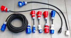

Jeg har elbil og skal på ferie i sommer. Originalt kan jeg lade på schuko, på rød 16A 3 fas 400V og på 32A 230V enfas. Jeg ser at en del folk lager overganger fra for eksempel rød til blå osv. Er dette noe som er lovlig? Hvis en fagperson gjør dette?
Eksempel bilde.
Hvis den blå enden er enfase 230V-støpsel er det ingen problem å koble den til en rød plugg som kun benytter L+N i den røde stikkontakten.

På bildet er det blått og rødt på noen av adapterene, er det da ulovlig? Det noen gjør er at de stiller ned strømtrekket fra bilen til maks 16A eller under.
Ser ikke helt hvorfor det skal være ulovlig. Det er en tilpasning.
Og som jeg skrev, hvis du har trefase 400V med n-leder (rød) så kan du ta ut enfase 230V (blå). Det ser jeg ingen problem med.
Det er i hvert fall 3 stk. av de adapterne som er avbildet som jeg har vanskelig for å tro at fungerer.

Jeg ser (fra venstrebunn til høyre):
  • 230-230V skøtekabel
  • 400V trefas til 230V énfas
  • 400V trefas til 230V enfas eller trefas, hvor sistnevnte ikke vil fungere med mindre utstyret tåler både 230 og 400V (f.eks noe stjerne/trekant-koblede greier)
  • 400V-400V
  • 230V-230V
  • 400V til schuko enfas (fungerer fint ved L+N)
  • 230V til flatstift 230V énfas
Da er nr. 2, 3 samt schuko koblet feil vei i så fall. På disse så er hannpluggen 230V og hunnpluggen 400V. Da er det noen ganske spesielle egenskaper i kabelen i mellom hvis den går fra 230V og opp til 400V.
Ja, du har et poeng der.
For å spekulere kan det jo være at man kun benytter 230V i 400-mottaket for styrespenning eller noe. Kan alltids finne en applikasjon for det. Kan også være at noen forbrukere har hunplugg i inntaket sitt.
Hvis kabelen fra bilen har rød plugg, men egentlig bare utnytter 230V potensialet (mellom L og N), så gir den koblingen mening.

For å oppklare litt. Bilen leveres med en ladekabel med schuko, rød kontakt tilpasset 3 fas 400v 16a og blå tilpasset 32A 230v enfas. Poenget med å montere kontaktene slik er for å få bilen til å kunne trekke riktig strøm og for å kunne bruke de tre originale kontaktene. På for eks. 32A 400V 3 fas må bilen ha et adapter for å kunne lade, og med riktig adapter lader bilen da 16a 3 fas på den kontakten. Med rødt adapter og schuko kontakten vil bilen lade 16A. uten det adapteret er bilen elektronisk begrenset til 13A strømtrekk.
Beskrivelse av de ulike adapterne og strømtrekk.
Schuko til rødt adapter (16A, 3.7kW lading) 133cm kabel
Denne er for å kunne lade 16A på 16A vanlig kurs med schuko. Hvis ikke er den begrenset til 13A trekk.
16A 1-fase 230V CEE blå til rødt adapter (16A, 3.7KW lading) kort kabel
Den blå kontakten som følger med bilen er 32A enfas. For å lade på denne må man bruke dette oppsettet.
16A 3-fase 230V CEE blå til rødt adapter (16A, 3.7KW lading) kort kabel
Original adapteret er for 400v. Må ha overgang.
32A 3-fase 400V CEE rød til rødt adapter (3x16A, 11kW lading) kort kabel
Rød kontakt som følger med bilen er 16A 3fas 400V. Må ha overgang til denne for å lade.
32A 3-fase 230V CEE blå til blått adapter (32A, 7.4kW lading) kort kabel
Kontakten til bilen støtter 16A 400V 3 fas. Må ha denne kontakten for å lade.
25A 1-fase 230V teknisk stikk (komfyrstikk) til blått adapter (25A, 5.75kW lading) 120cm kabel
Må ha blått adapter for å lade her. Greit på hyttetur med dårlige sikringer.
Endret av Tullballj
