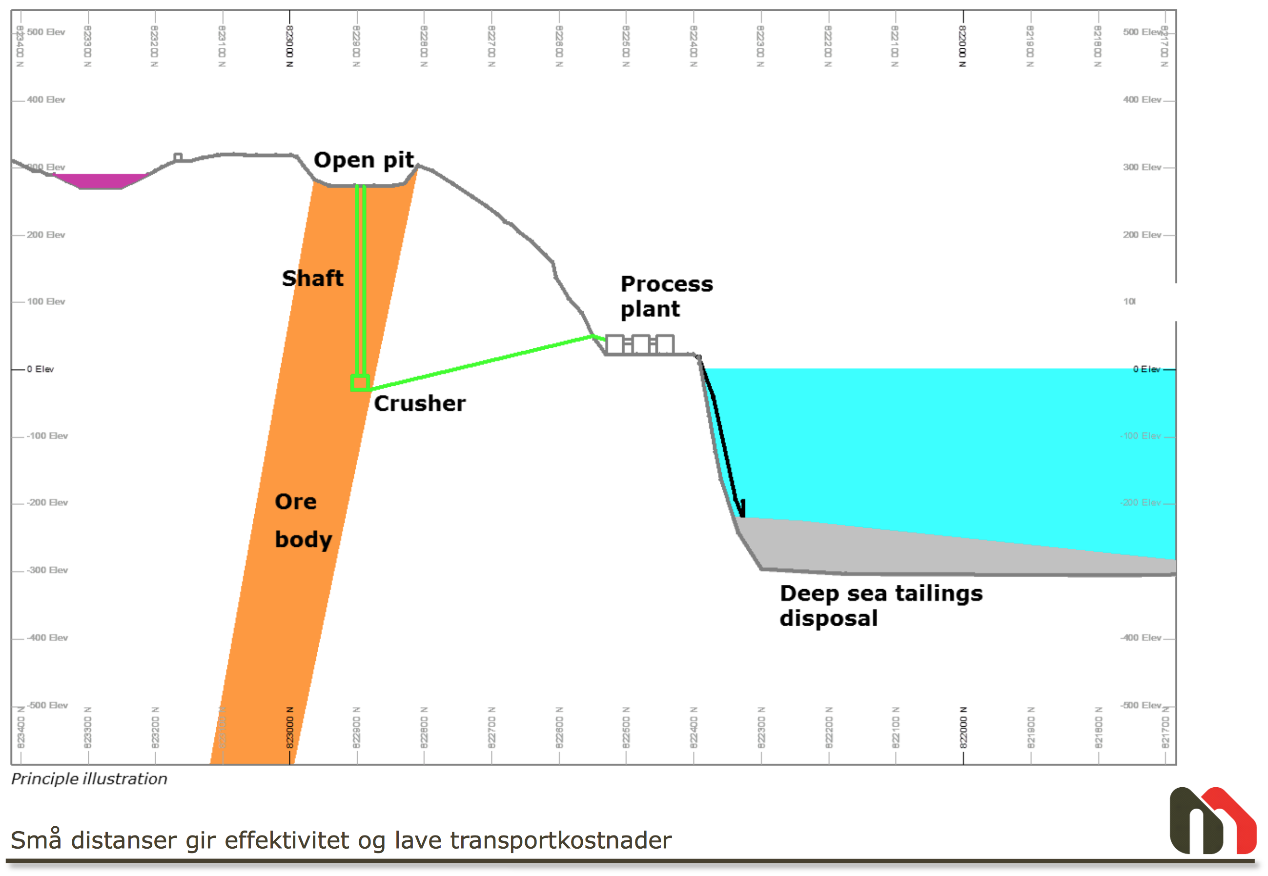

Stemmer, se vedlagt PDF og figur under:
Det er ingenting politisk som gjenstår.
For utviklingen av prosjektet gjenstår en stor feasibility-studie. Altså et forprosjekt som gjør grundige undersøkelser for hvordan dette skal gjøres, hva det vil koste osv. Dette er beregnet til 2 år og ca 200 millioner kroner.
Senere skal de lage gruven og anlegget, noe som også er tenkt å ta et par år og koste 2-3 milliarder kroner.
Driftsetting blir tidligst om 4-5 år.

Alternativet er å lage et 150 meter høyt fjell på land. Hvor bra vil det se ut, tror du? Det er mer fauna og liv på de 3.5 kvadratkilometerene enn på havbunnen (som jeg viste deg i videoen).
Det er heller ikke mulig å etterfylle gruven underveis, som du kanskje ser av illustrasjonen av gruven (utarbeidet av COWI).
Når deponeringen er avsluttet vil deponiet utgjøre ny havbunn og livet vil vende tilbake der og "ta over" området. Dette ble vist i tilfelle Titania, (se link i første svaret mitt til deg på side 1).
