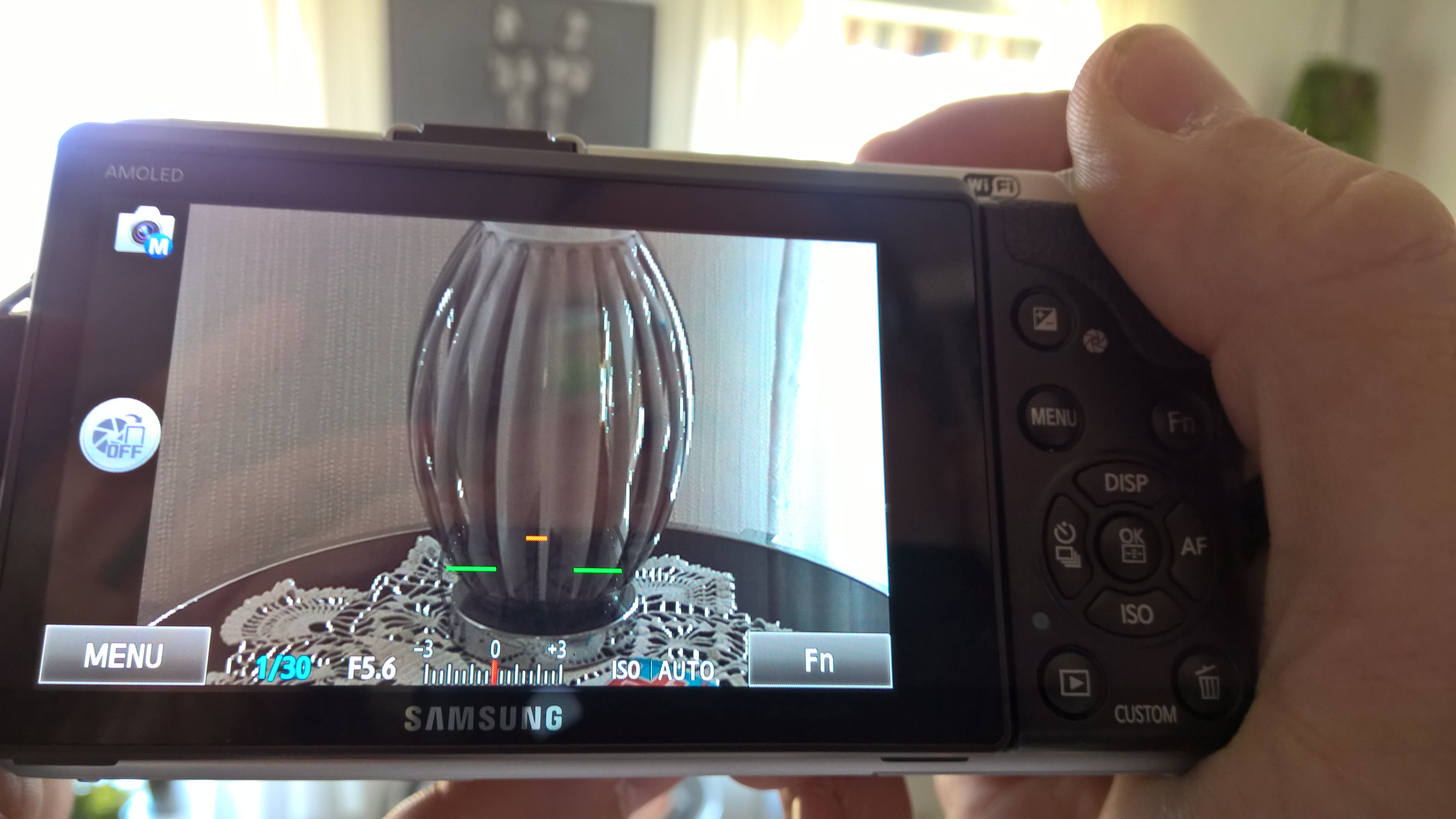

Er en amatør som lurer på et par spørsmål angående NX300.
Når jeg bruker dette i Manuell modus, og velger Manuell Fokus oppstår det et litt merkelig sak på skjermen. Det nærmere jeg kommer til å få bildet i fokus det flere hvite "pixler" kommer på de lyse områdene på skjermen / bildet. Objektivet er et Samsung 20-55, jeg har testet samme objektivet på et NX1000 kamera uten at dette er tilfelle, har også prøvd samme objektivet fra et annet kamera på NX300, det er samme resultat angående "pixler" i bildet. Når jeg overfører bildet til pc så ser du ikke noe til disse "pixlene".

Hei
Jeg finner ikke denne innstillingen på dette kameraet. Så jeg tror ikke det er slik, skal ikke utelukke at jeg har oversett det, men har sett gjennom noen ganger. Dette er pixler som er hvite.
Det er ikke kameraet som viser hvor god fokusen er da?
Det kan være? Men må innrømme at dette er voldsomt forstyrrende element. At det blir mer pixler å hvit farge som blir mer intensnt jo nærmere jeg kommer fokus.

Du kan skru av denne funksjonen i menyen :)
(jeg har ikke mitt nx300 lenger så kan dessverre ikke hjelpe deg med hvordan, men husker at dette var noe jeg selv aktiverte for at jeg skulle finne rett fokus fortere)
Hvis du har norsk menyspråk kan du trykke på meny-knappen og bla nedover med ISO-knappen til du kommer til "Fokusfremheving".
Trykker du på OK så kommer du til en ny meny der du kan skru den av/høy/normal/lav, eller skifte farge (hvit/rød/grønn) på pikslene som markerer hva som er i fokus når du har slått av autofokusen.
Som du allerede har oppdaget så er dette kun synlig på skjermen, ikke på de lagrede bildene.
