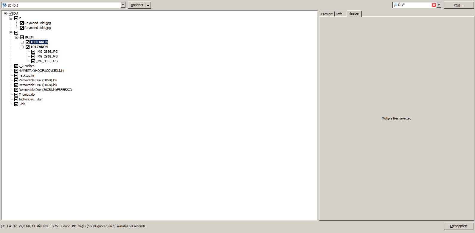

Eg har fått alle mine bilder sletta på mitt SD-kort. Gjennom Recuva finn eg 191 av dei, dog uopprettelige. Det er for så vidt ok. Går det ikkje, så går det ikkje. Men, som de kan sjå i screenshoten, det står at 5979 filer er ignorerte. Ignorerte fordi dei er meir enn 'uopprettelige'? Eller finst desse ein eller annan stad som eg ikkje er smart nok til å skjøne? Dei 191 ligg i mappa som er markert.

Tipper en god del av filene er fragmenter fra filer som har blitt delvis overskrevet kanskje fra flere slettinger tilbake. Mange av disse kan nok ikke hentes inn igjen - eventuelt bare deler av dem.

Dei 5979 bilda høyrest eigentleg ut som eit korrekt antal. Utan at eg kan seie det sikkert. Men minst 3000. Når du seier "en god del av filene", meiner du då dei 191 eller dei 5979?

Brukt default scan? I såfall prøv deep scan. Fant mye mer med deep scan den gangen jeg brukte Recuva.
Deep scan, ja. Det eg reagerer på er kva® dei 5979 er. Om desse skal reknast i ein kategori under 'uopprettelig' til og med, eller om dei er på kortet ein eller annan stad, og kan hentast ut igjen.
Hvis du har brukt kortet over en lengre periode og innimellom slettet bilder på kortet så får du mange bruddstykker av informasjon og det gjør jobben vanskeligere for et recoveryprogram.
Ofte må du kjøre programmet flere ganger for og få ut all informasjon.
Hvis du har slettet bilder i flere omganger kan du stort sett glemme å få de tidligere bildene tilbake. Du kan ikke få tilbake alle bilder som noensinne har vært på kortet - sånn fungerer det ikke.
Det du kan håpe på å få tilbake er hva du slettet på kortet sist gang du slettet - eventuelle tidligere bilder er sannsynligvis overskrevet, og da er de borte.
Var det flere tusen bilder på kortet da du slettet sist?
Formaterer du kortet hver gang du har lagt de inn, eller bruker du "slett alle bilder"?
Uten å ha testet så nøye selv, så vil jeg tro at det ikke vil være noe forskjell.
