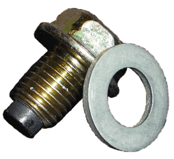

kremt Skrevet 22. mars 2015 Skrevet 22. mars 2015 Nei Sett under en bøtte og skru ut bunnpluggen fra blokka som regel på undersiden eller helt nede på siden av motoren
Tyson Skrevet 22. mars 2015 Forfatter Skrevet 22. mars 2015 Kan du send bilde av bunnpluggen kan ingen ting om moped
sedsberg Skrevet 22. mars 2015 Skrevet 22. mars 2015 (endret) Pleier å være ganske likt på de fleste mopeder og motorsykler. En ganske stor bolt på undersiden av motoren. Endret 22. mars 2015 av sedsberg
sedsberg Skrevet 22. mars 2015 Skrevet 22. mars 2015 Ja. Gjør du det etter en kjøretur så renner den ut litt lettere siden den da er varm.
Isbilen Skrevet 22. mars 2015 Skrevet 22. mars 2015 Før du setter i gang er det en del ting som bør være på plass: Ny olje, nytt oljefilter, ny ring til bunnpluggen, gjerne et verktøy til å ta av det gamle filteret med og en spilloljedunk. Pipenøkkelsett har du kanskje fra før.
sedsberg Skrevet 22. mars 2015 Skrevet 22. mars 2015 (endret) MRX er vel totakter? Da har den ikke oljefilter. Edit: Hvis den gamle skiva til bunnpluggen er av kobber kan du bruke den om igjen hvis du gløder den. Endret 22. mars 2015 av sedsberg
