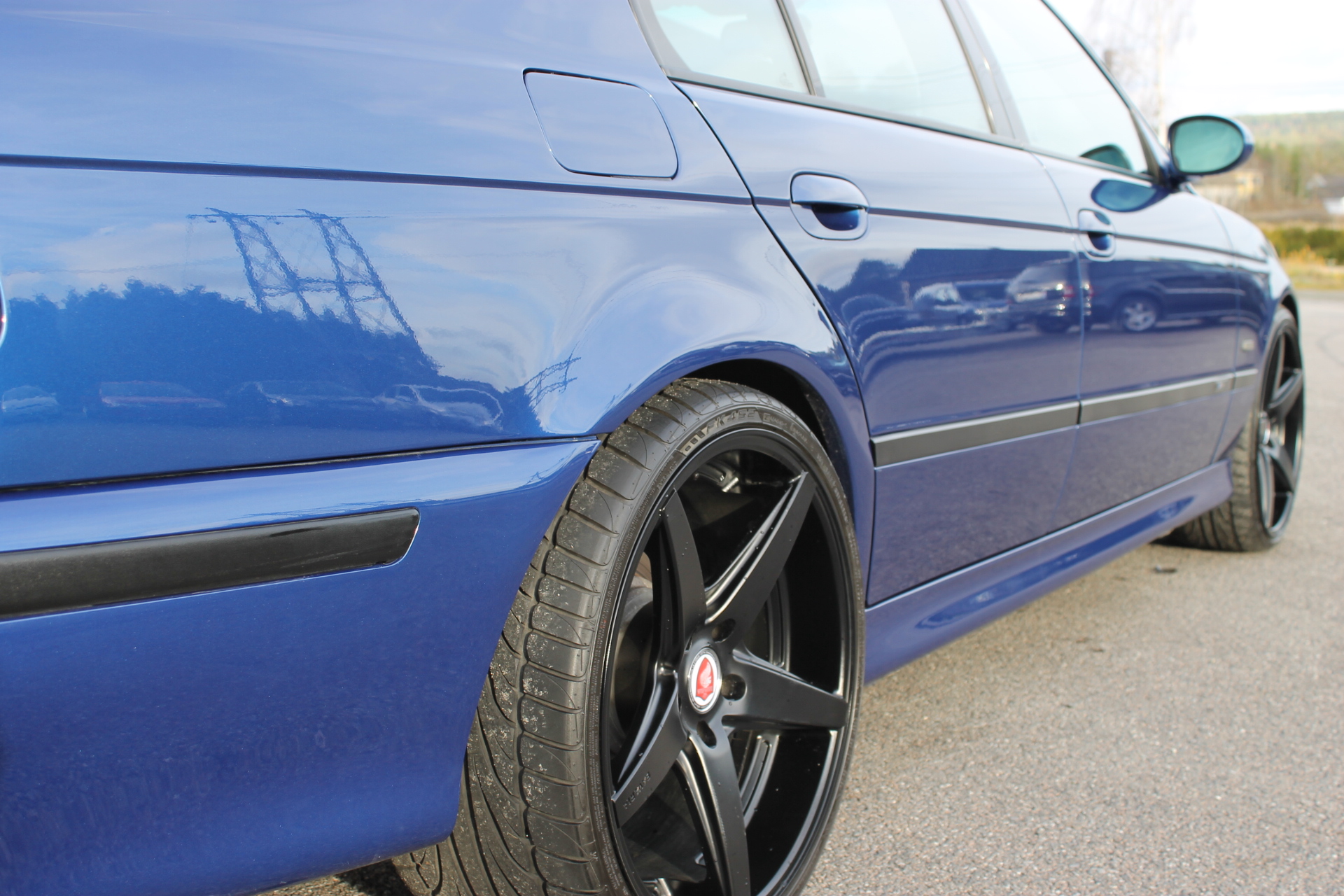

Gavekort Skrevet 20. mars 2015 Skrevet 20. mars 2015 Hei. Er på shopping etter sommerhjul, og fant et sett som jeg er interessert i. De skal egentlig passe E39 (selv M5), men jeg har senket min 50/35mm. Jeg lurer da på om disse vil kunne passe på og samtidig ha nok klaring (10mm) til at jeg kan få den godkjent av BT. Er dette realistisk, eller blir det alt for mye? Hjulene er 285-25-20 (ET25) bak og 245-30-20 (ET20) fram.
daruu Skrevet 20. mars 2015 Skrevet 20. mars 2015 Er det innenfor kravet til bilen da? Altså det skal forandres like mye foran og bak, hvis bilen i utgangspunktet kommer med forskjellige dimensjoner foran og bak i det hele tatt. http://www.nbf.no/getfile.php/NYE%20FILER/Bilder/dekkdimensjon%20og%20PKK.pdf
Gavekort Skrevet 20. mars 2015 Forfatter Skrevet 20. mars 2015 (endret) De skal passe E39, men jeg er usikker på om det går med senk. Slik som dette ser de ut på en E39 M5, som er 25mm lavere enn en vanlig E39. Min er 35/50mm lavere. Endret 20. mars 2015 av Gavekort
