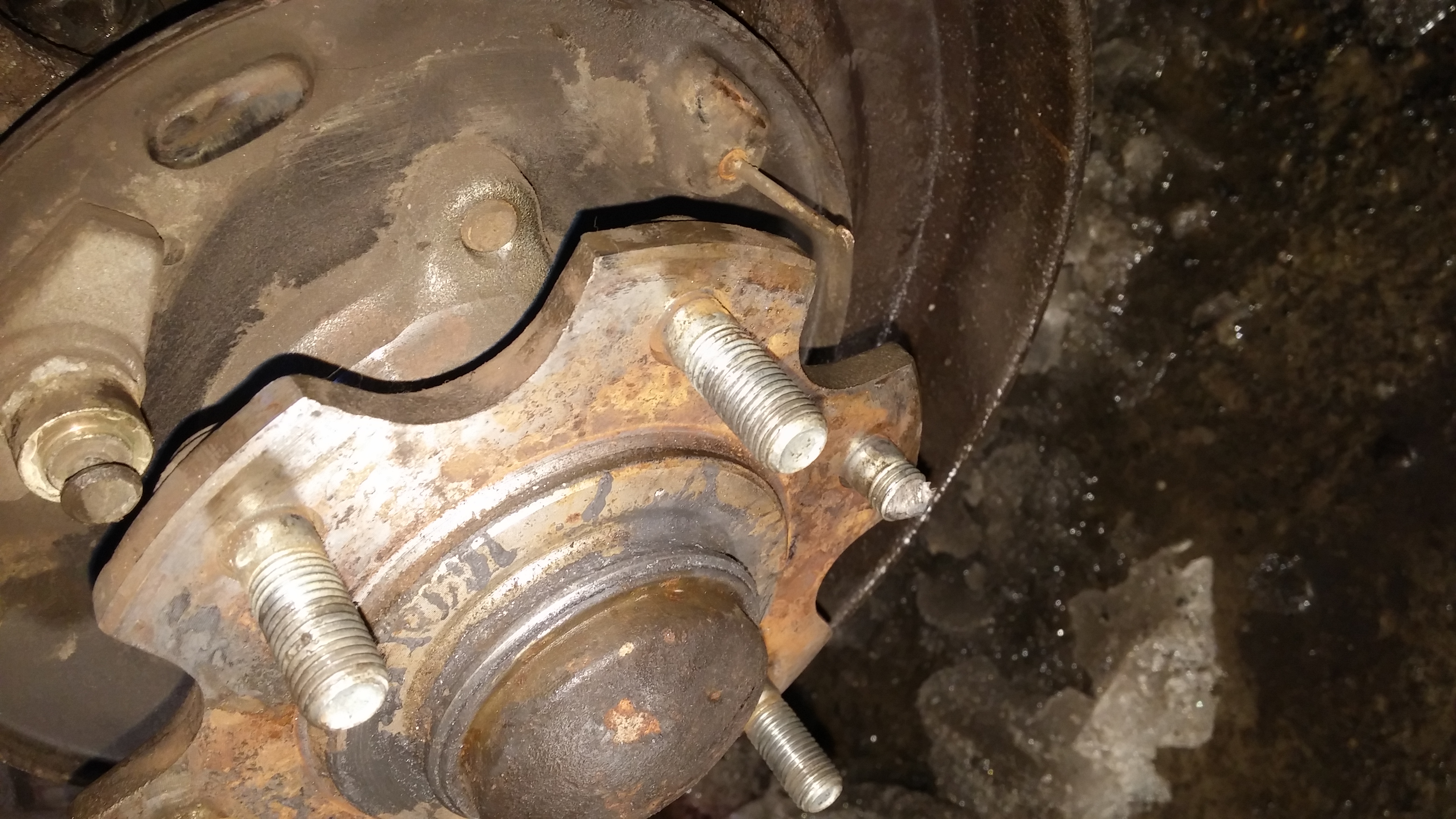

Hvordan får jeg ut disse boltene?
Må de skrus av, eller er det bare å presse/slå?
Det er en Pajero 2002 mod. 3.2l.

Ideellt sett bør de presses ut -å bare banke kan være risikabelt; flensen de sitter i ser ikke alt for solid ut.

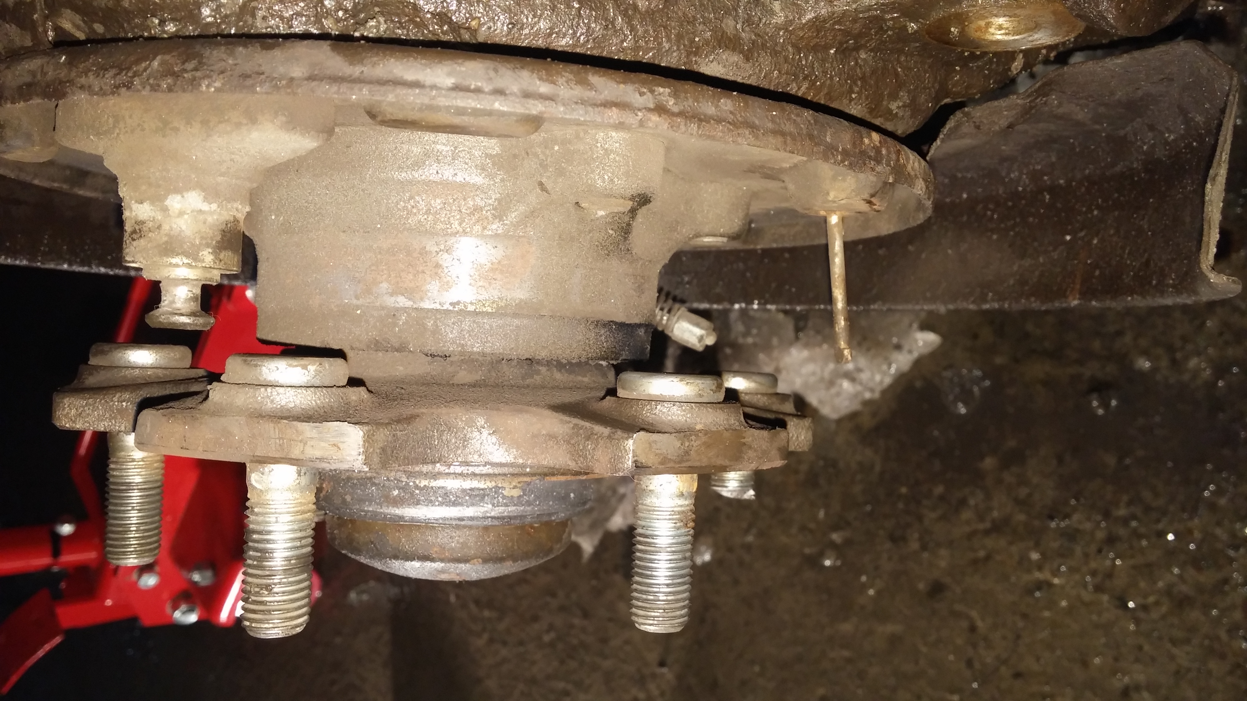

Boltene ser sånn ca. slik ut:
Endret av Inge Rognmo
Hold en hammer mot flensen, rett ved hodet på bolten, og slå på andre enden av bolten. Da bør bolten løsne rimelig lett og hammeren du har som mothold reduserer belastningen på flensen, samtidig som det gjør slaget mer effektivt.
Varm opp godset rundt bolten, så utvider metallet seg og du kan slå den ut med mye mindre makt. Bare ikke varm så mye at fettet i hjullageret koker..
Og den nye som skal inn legger du i frysen over natta ;)
Alle hadde rett, den skal rett ut :)
Ville bare være sikker på at den ikke var skrudd før jeg bruke for mye makt.
Det gikk greit å slå den ut, men jeg er mest bekymret for hjullageret når man slår sånn på navet.
Kanskje jeg presser de resterende.
